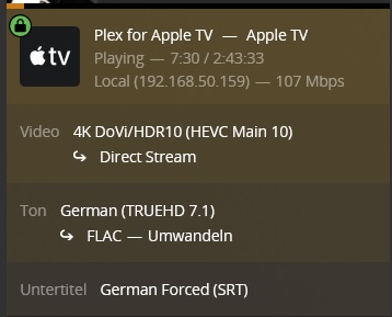

So sieht die Wiedergabe auf dem Plex Server aus:

Laut Screenshot muss das NAS die Audiospur Transcoden, weil TrueHD wohl vom TV/AppleTV nicht unterstützt wird. Könnte sein, dass das NAS zu wenig Power hat. Prüfe mal die CPU-Auslastung.
Müsste so stimmen mit AppleTV und TrueHD, generell ist TrueHD/Atmos Mist mit Plex. Den einzigen Player, der wohl mit TrueHD umgehen kann, ist die Nvidia Shield TV. Ansonsten muss man auf DolbyDigital(+)/AC3 oder DTS-(HD MA) ausweichen.

Wait... das habe ich natürlich übersehen, das ist seltsam, kann aber das gleiche Ergebnis erzielen, falls AppleTV keine Dolby-Lizenzen hat.
Die CPU Auslastung liegt bei <50%, wenn abgespielt wird. Wobei ich mir die Frage stelle, wofür viel Rechenpower bei Directplay gebraucht würde?

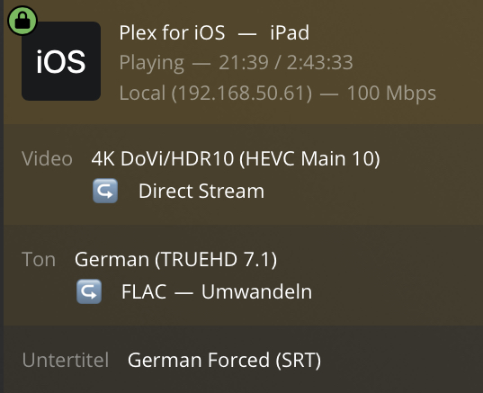

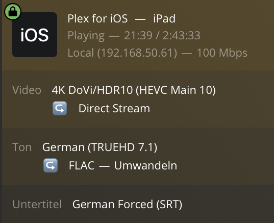

Gleicher Stream auf IPad Pro komplett ruckelfrei
