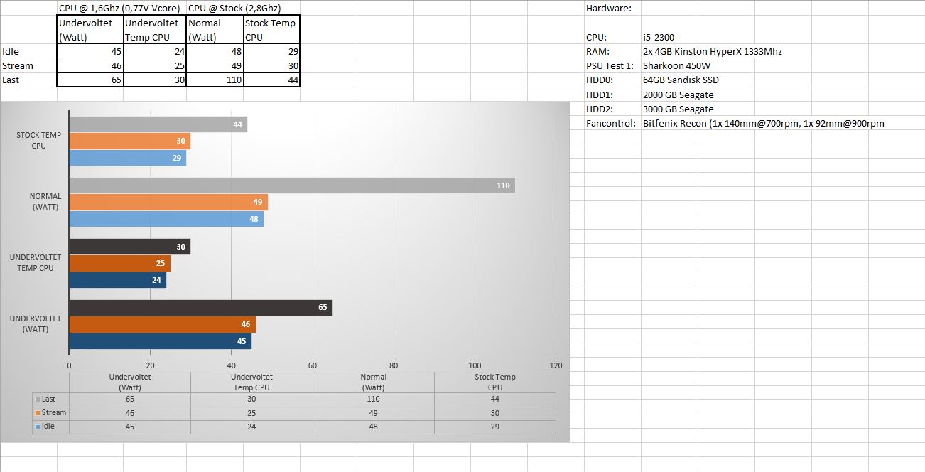

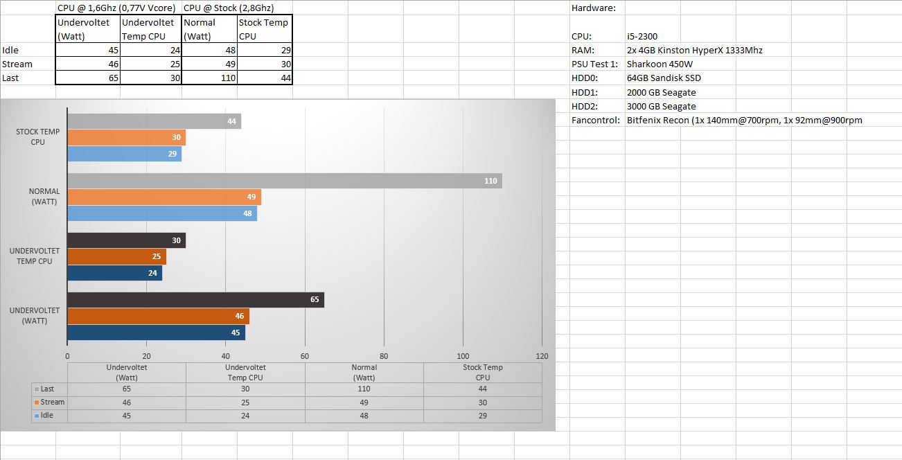

Temp_Watt.JPG Das war mal mein PLEX Test rechner mit einem i5 mit 95 watt TDP. Leerlauf wird bei heutigen CPUs bestimmt etwas weniger sein. Aber groß wird der Unterschied nicht sein. Lass es 5 watt sein

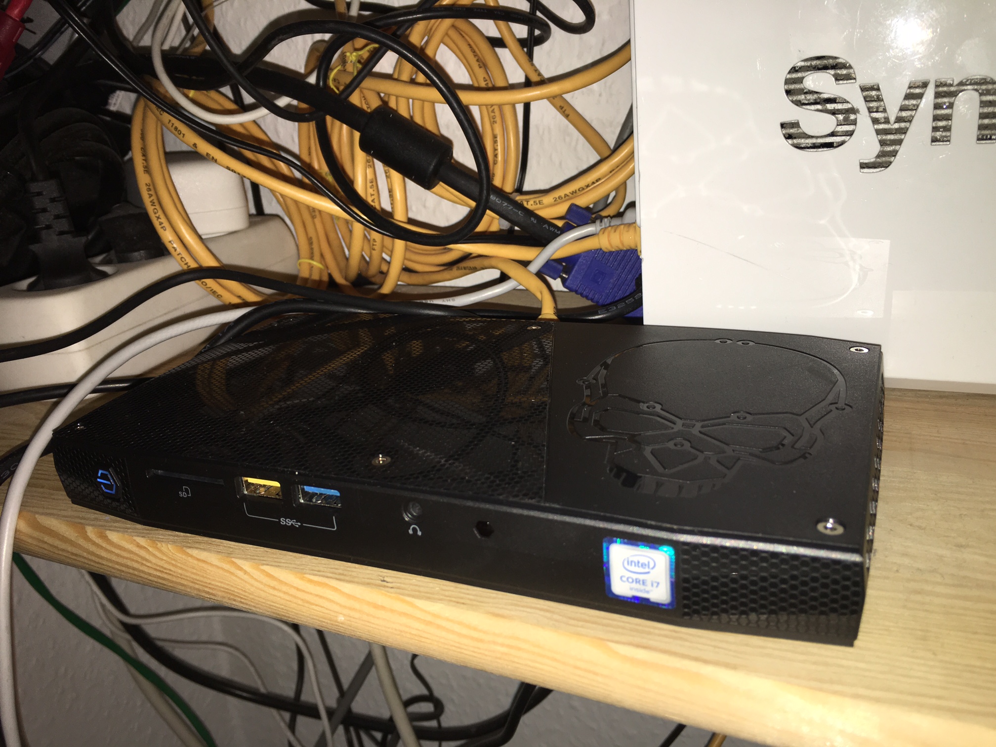

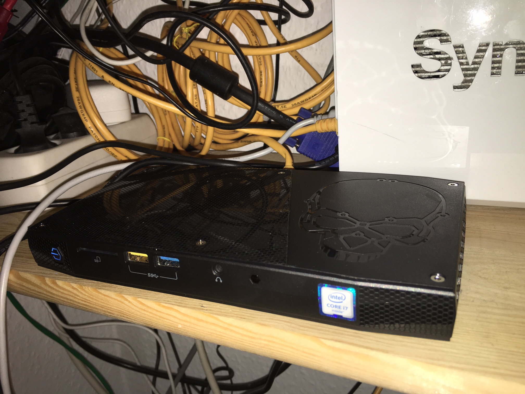

Ich muss sagen, allein die Packung bereitete eine Freude. Nun läuft das gewohnte
Plex. Lasse gerade alle drei Streams parallel laufen (aTV 3; aTV 4 sowie Amazon FireTV Stick)
und die CPU-Last liegt meistens bei 40%. Passmark liegt bei mir auch höher, bei ca. 10900.
Als OS läuft Win10 weil ich erst emby mit QSV laufen lassen wollte. Nur das gefällt mir garnicht.
Es gab Probleme mit der Katalogisierung der Filme und was mich am meisten gestört hat
das beim Transcodieren Daten im Cache gelegt wurden und öfters der Film in einer
Schleife lief (also immer die gleichen Szenen im Repeatmodus).
PLEX arbeitet hier hingegen sauber und ich muss sagen bei der CPU brauch man kein QSV :cool_alt:
