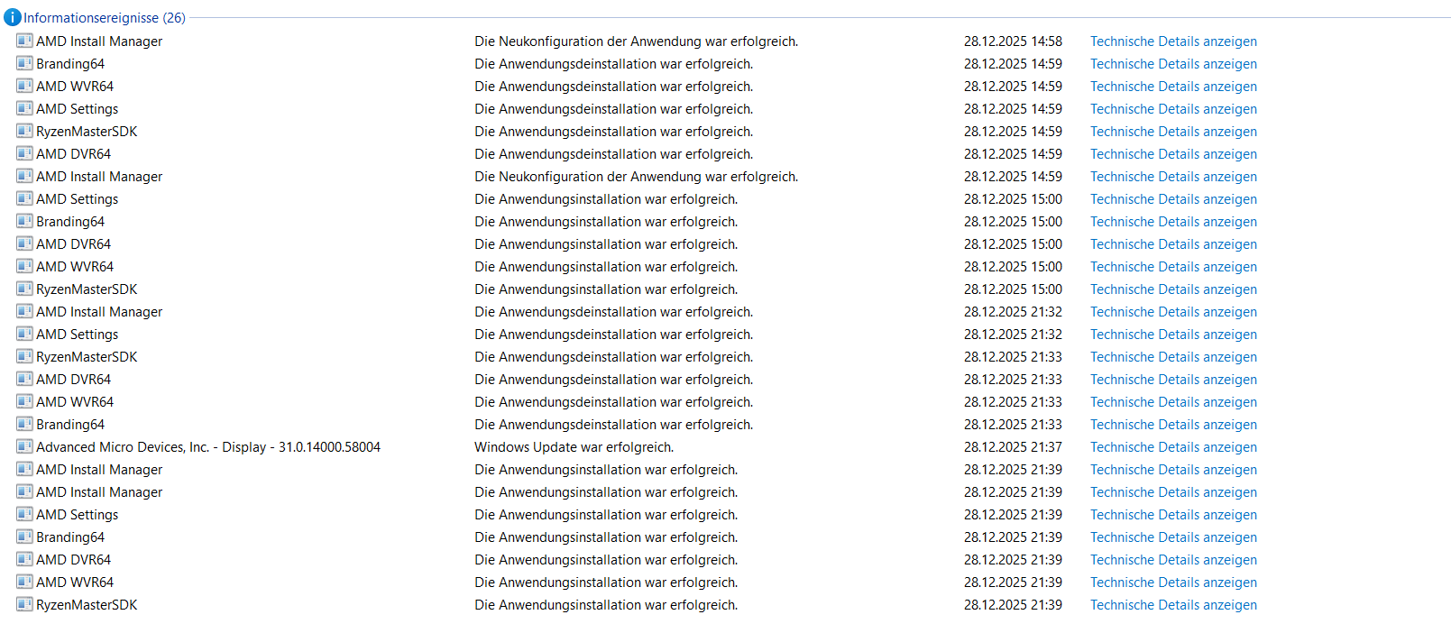

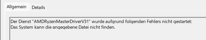

@redjack1000 - was meinst du mit Zuverlässigkeitsverlauf? Habe in der Ereignisanzeige dies gefunden:
@Wolfgang.R-357: Ich habe leider nichts mitbekommen wo ein Update wäre. Ich habe alle Settings probiert. Es ändert nichts am Fehler. Kabel ist ein Displayport Kabel - Getauscht habe ich es nicht.

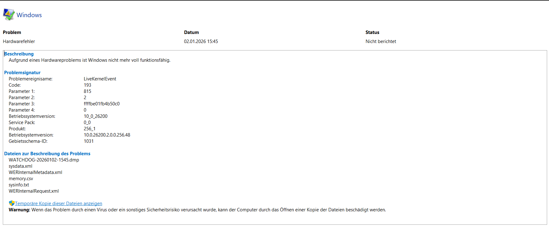

Habe es mir angeschaut - es gibt immer den gleichen Log beim Fehler:
und was ist da so drum herum passiert?
Drum herum: Die folgen - Chrome.exe reagiert nicht, explorer.exe reagiert etc.

Ryzen master und branding64 wuerde ich schonmal runter werfen
Sind da sonst noch programme im hintergrund aktiv?
RyzenMasterSDK ist Bestandteil der AMD Adrenalin Software.
Deaktiviere zuerst die Installation von Gerätetreibern über Windows Update.
-> https://www.deskmodder.de/wiki/index.php?title=Treiberupdates_deaktivieren_Windows_11
Windows liefert oftmals veraltete und fehlerhafte Treiber aus, die dann zu Konflikten mit den Treiberupdater der AMD Software führt, wie man auch im Zuverlässigkeitsverlauf sieht.
Du kannst dann mit dem AMD CleanUp Utility den Treiber gründlich entfernen und dann neuinstallieren.
-> https://www.amd.com/de/support/download/drivers.html
