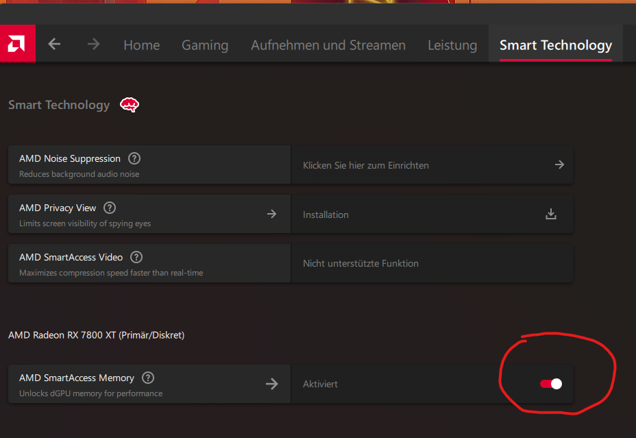

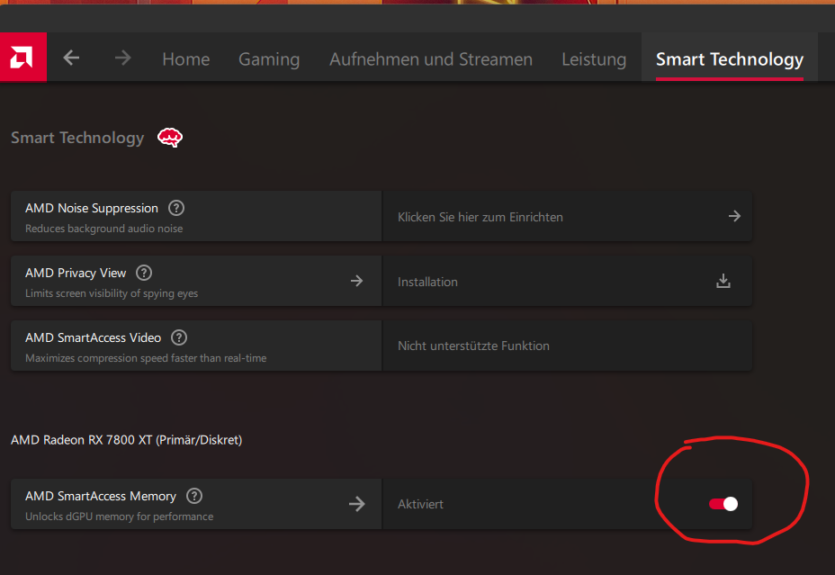

Für alle mit Problemen könnte auch folgendes eine Lösung sein: Einmal die Option deaktivieren (Bildschirm wird kurz Schwarz). Danach noch einmal aktivieren (Bildschirm wird wieder kurz schwarz). Dann noch ein Neustart des Systems
Edgeraze
- Nov. 2012
- 692
sayajinroze schrieb:Für alle mit Problemen könnte auch folgendes eine Lösung sein: Einmal die Option deaktivieren (Bildschirm wird kurz Schwarz). Danach noch einmal aktivieren (Bildschirm wird wieder kurz schwarz). Dann noch ein Neustart des Systems
Resizable Bar ist es bei mir. Habs probiert, keine Besserung.
Habe allerdings bisher nur bei Battlefield 2042 diese Probleme, sonst bei keinem Spiel. Ich lasse den Treiber erstmal drauf und schaue ob es nen Hotfix noch gibt. Habe über den AMD Treiber auch den Cache leeren lassen. Jetzt lädt er den in allen Spielen nach. Bei Battlefield ist mir aufgefallen, je mehr ich an der gleichen Stelle spiele, umso stabiler läuft es. Bin ich woanders auf der Map, stotterts wieder stark und bessert sich mit der Zeit. Sehr merkwürdig das Ganze. Mit altem Treiber läufts direkt immer flüssig.
