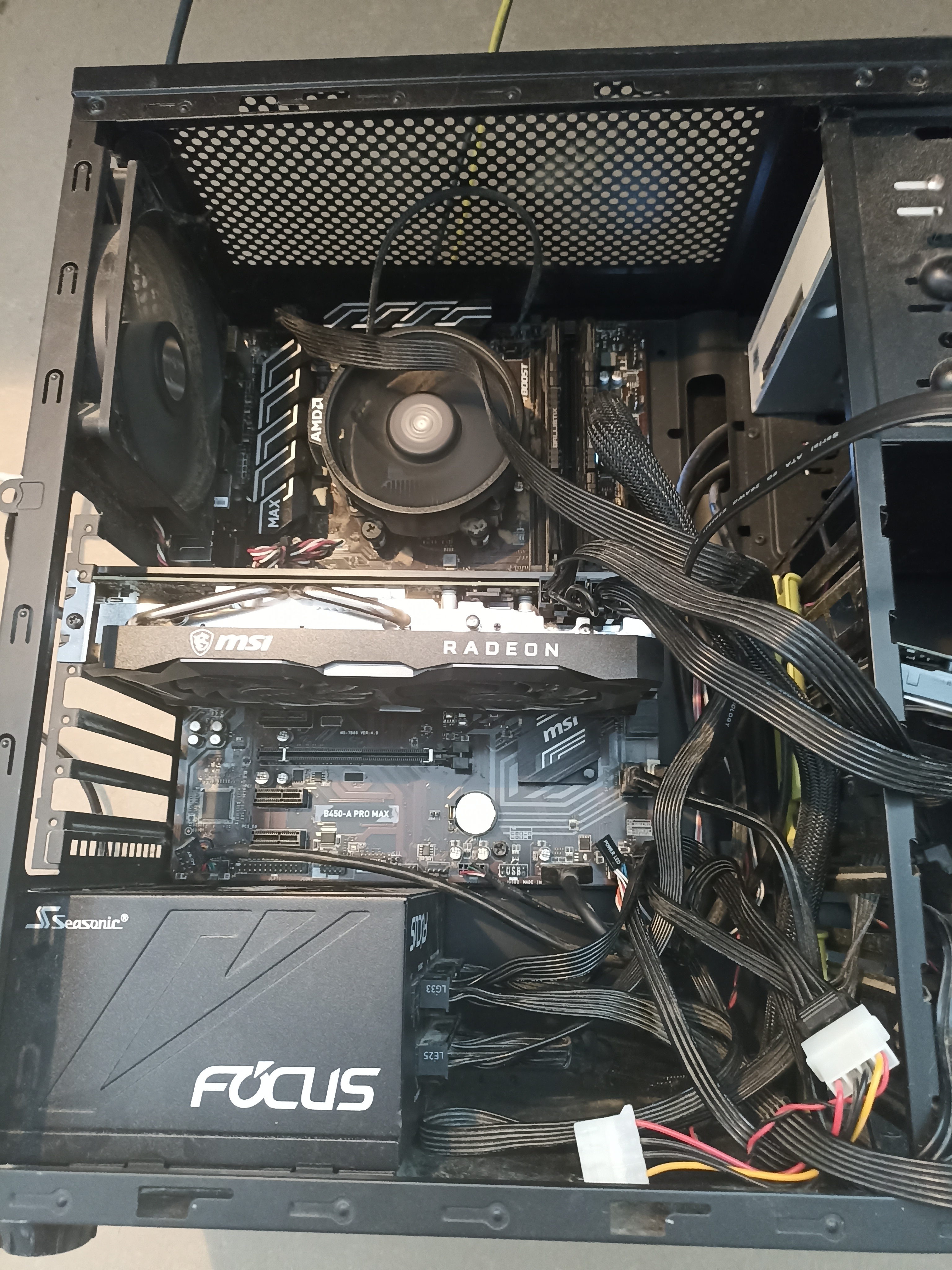

Hi,
Bilder, sagen manchmal mehr wie tausend Worte.
Mach mal ein paar davon und stell sie hier rein.
Vielleicht sieht man hier eher was.

Die Staubsaugeraktion wenigstens mit Socken/Tuch als Teilefang im Rohr? Denn auch so ein weggesaugter Jumper kann Ärger bedeuten.
auf den Produktbildern sind keine zu sehen.
Kabelsalat bitte ignorieren 😅
Also es leuchtet das erste der vier Lichter.

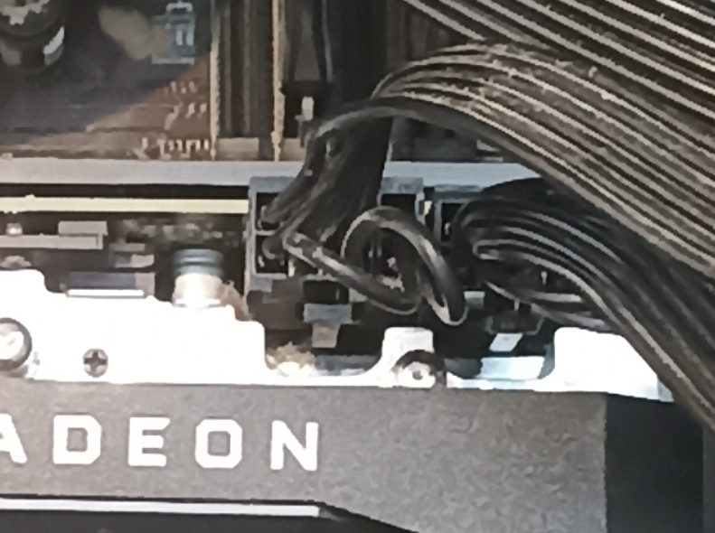

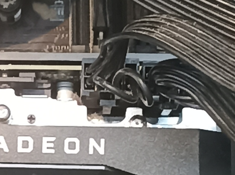

linken Stecker nochmal checken. Sieht nicht eingerastet aus. Sowohl vom Spalt zwischen den Steckern als auch von der einrast Nase
