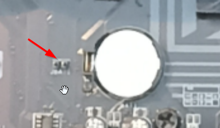

Bios Reset mit Batterie rausnehmen ist wohlgesagt Murks.
Hier die beiden pins:
mit etwas metalischem Kurzschliessen. So sagt es das Handbuch:
https://download-2.msi.com/archive/mnu_exe/mb/E7B86v4.0.pdf
An diese zwei Pins habe ich mir sogar mal ein Resetbutton dran angeschlossen. Denn mit einer vertikal verbauten Grafikkarte wäre ich ansonsten nicht mehr da dran gekommen.

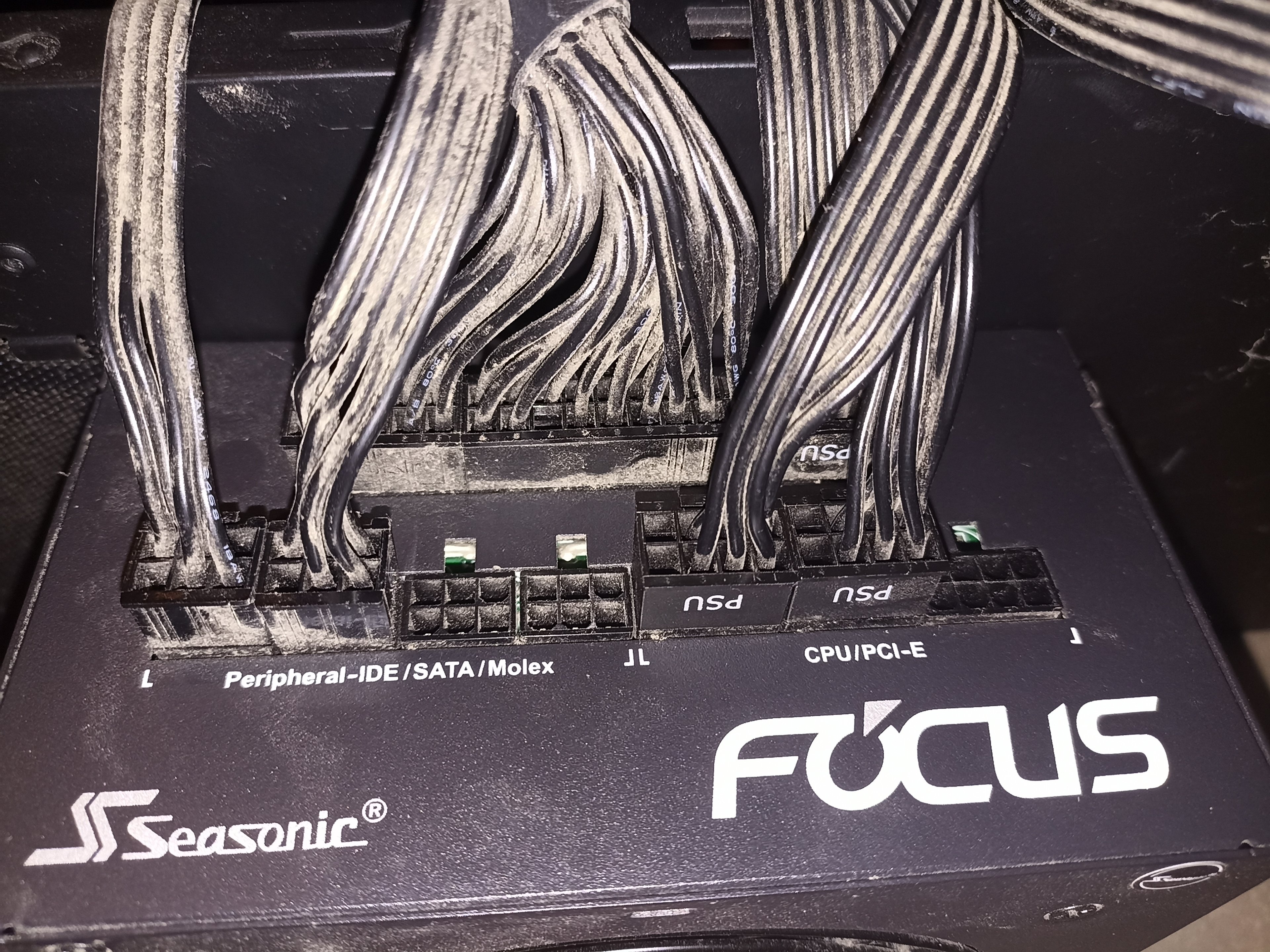

Das hier ist ja richtig angeschlossen, oder? Ich bin mir zwar eigentlich sicher, es so gemacht zu haben, wie es von Anfang an war, aber mittlerweile hab ich's so oft ab und wieder angesteckt, dass ich unschlüssig bin.Anhang anzeigen 1652949
Sowohl links (SATA/IDE), also auch rechts (CPU/PCI-E) scheint je einer der beiden Stecker nicht richtig drin zu stecken, und eingerastet zu sein. Jedenfalls macht das so den Eindruck, dass beiden verschieden weit raus stehen, auch unten zu sehen, aber kann aus der Perspektive raus täuschen.
Bitte überprüfen.

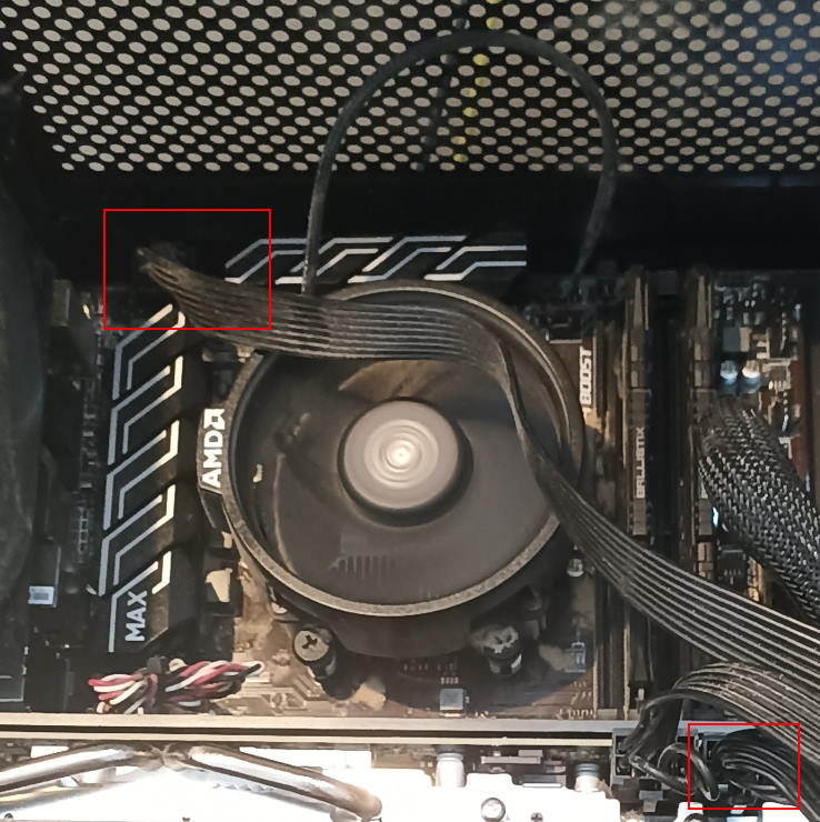

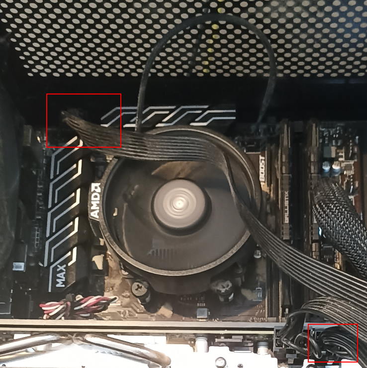

Links oben ist nur EIN Stromstecker für die CPU? Richtig drauf? Auf dem richtigen Anschluss (wenn's zwei hat)?
Und unten rechts, der rechte von zwei für die Grafikkarte, sieht auch etwas 'schräg' aus!?
Das wirkt auf den Bildern nur so, die sitzen alle so fest, wie es nur möglich ist.
Aber wie gesagt, ich wollte mir eh in Kürze ein neues System holen, das wird nun ein paar Monate früher passieren. Wir lesen uns also in der Kaufberatung 😄 Danke für die Hilfe und ich hab zumindest gelernt, wie man einen PC nicht reinigen sollte

Ich denke auch, man sollte die Stromkabel von der Grafikkarte mal abziehen, und neu anstecken, bis sie im Stecker einrasten. Aber auch die anderen Kabel kontrollieren, vielleicht hat sich das ATX-Stromkabel vom Mainboard zum Netzteil gelockert.
