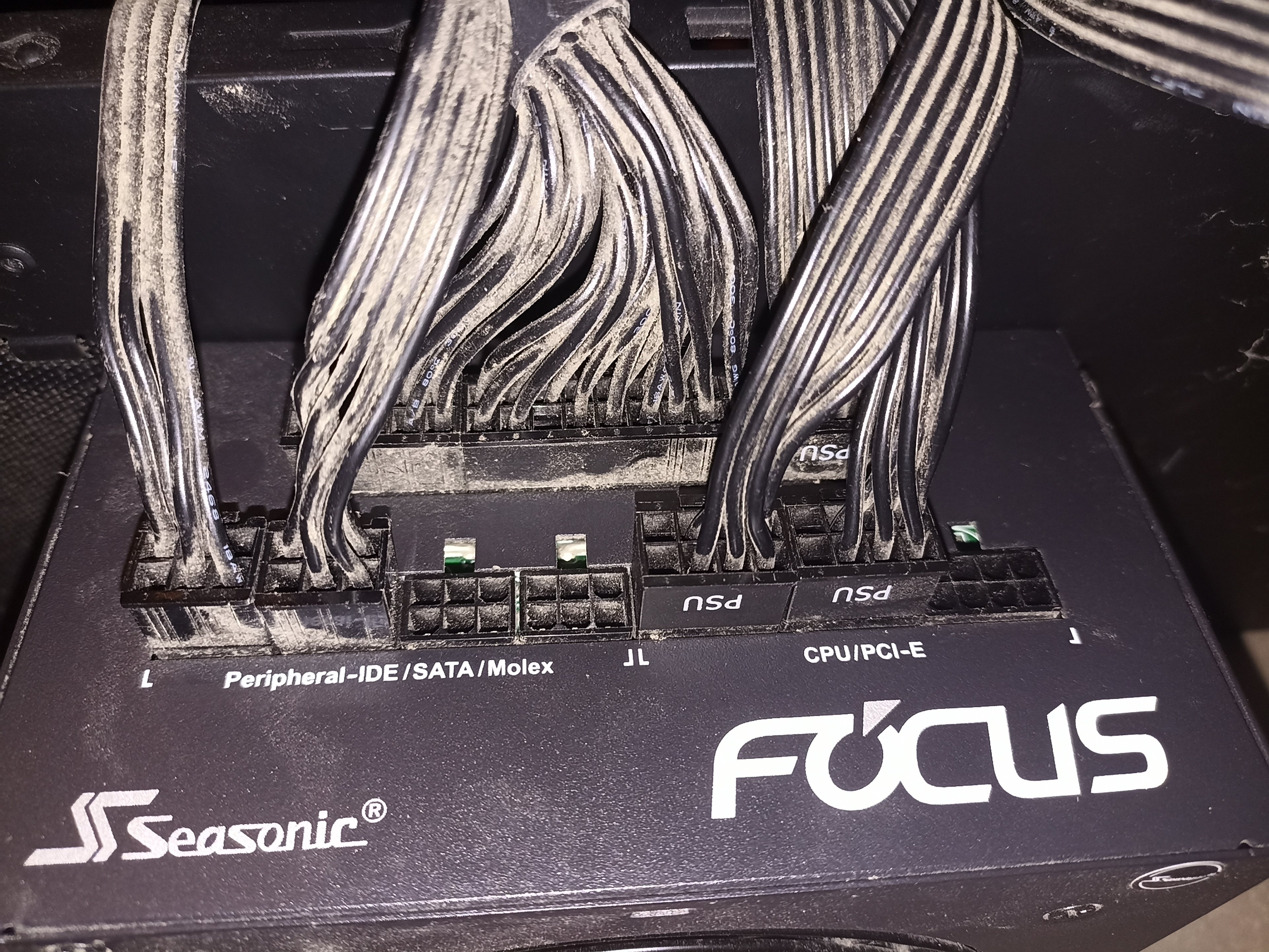

Ja, hab ich und hat auch nicht geändert. Die Grafikkarte macht gar nichts, sie ist lediglich an diesen beiden Metallteilen leicht warm.VDC schrieb:Graka mal in den unteren PCIE Slot gesteckt? Meckert die Graka, wenn kein Stromkabel angeschlossen ist?
Ja, sind beide mit PCI-E bedruckt an der oberen Seite. Wobei bei dem einen zwei der acht Noppen(?) nicht passen, da kein Anschluss dafür da ist. Das war aber schon immer soAB´solut SiD schrieb:Sind es die richtigen? Beide mit PCI-E bedruckt? Frag weil passiert halt manchmal trotz keyed Stecker.

Die hab ich gar nicht angeschlossen bisherLiniXXus schrieb:Stecke mal die neue SSD wieder aus. Hatte schon defekte Laufwerke die den Startvorgang gestört haben und auch kein Bild kam.
