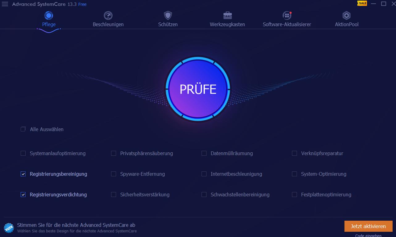

Lade dir das Nette Programm halte deinen Rechner Fit..

Advanced SystemCar runterladen .. und erst Mal Regierstrierungsbereinigung danach
Registrirungsverdechtigung anweden.. nicht wundern es Dauer max 1 min das erste Mal.. sei Vorsicht mit Privatspärensäuberung das löscht die gespeicherten Passwörter aus dem Browser zbs Facebook. Insta. Online Banking. Alles was man halt so an Passwörter im Browser Auto speichert also Vorsicht damit, nicht das ein paar PW nicht im Kopf hast...
in diesem Retter Programm gibt's ein Werkzeug Kaste .
führe den Disk Doktor durch
smart defrag findest du da auch, funktioniert auch bei SSD, Micro SD..
Der Disk Doktor wird Fehler finden dann Neustart durchfuhren.
onesworld schrieb:
Ich würde dringend davon abraten so ein Tuning-Tool zu verwenden.
Wie bitte? Hä?
Uiui dann mülle weiter dein Rechner zu, bis er sich ja meldet 👍
Ist kein Tuning Tool 🤣 oder möchtest du nun echt sagen das ein Staubsauger auch ein Tuning Tool ist 🤣

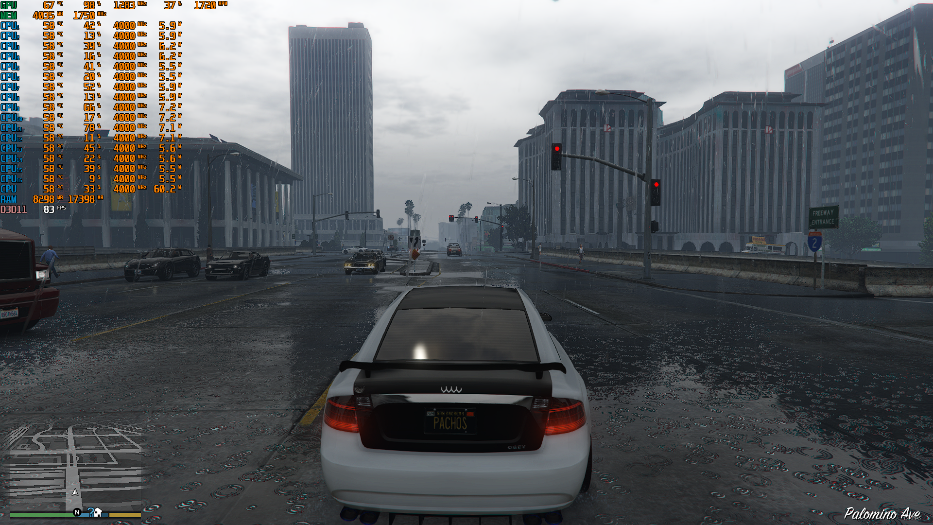

FPS in GTA sind wieder normal doch in NFS nicht immer noch 15 FPS doch mit unter 10% auslastung von allen Threads.

Dawhite schrieb:
Mit dem Beitrag haste hier aber auch keinem geholfen. Man kann wie deine Vorredner den Mangel an Information auch auf sachliche und normale Art und Weise vorbringen.
Es geht hier um einen Nutzer, der anscheinend nicht so in der Materie drin steckt. Diese Art und Weise schreckt neue Nutzer eher ab davor hier Hilfe zu suchen. Klar ist es nervig wenn man Threads ließt ohne genaue Infos zu bekommen, aber sowas normal rüber zu bringen hilft 1000x mehr als den scheiß den du hier abziehst
@PACHOS Es wäre schön wenn du bei besagten Games mit Afterburner z.b dir Ingame Temperaturen der GPU und deren Auslastung anzeigen lassen könntest und uns dazu einen Screenshot hier hochladen.
Dazu wäre es gut zu wissen, welches Netzteil verbaut ist und was deine bisherigen Lösungsversuche waren. Die ggf wieder zurücksetzen.
Dann bitte einmal genauso einen Screenshot machen wie bei GTA V.
Ist vll nett gemeint, aber einen Neumitglied der Hilfe sucht so ein RegistryCleaner zu empfehlen finde ich schon fahrlässig.
Was du damit treibst ist deine Sache, und wenn du damit dein Insta sauber hälst👍🏼
