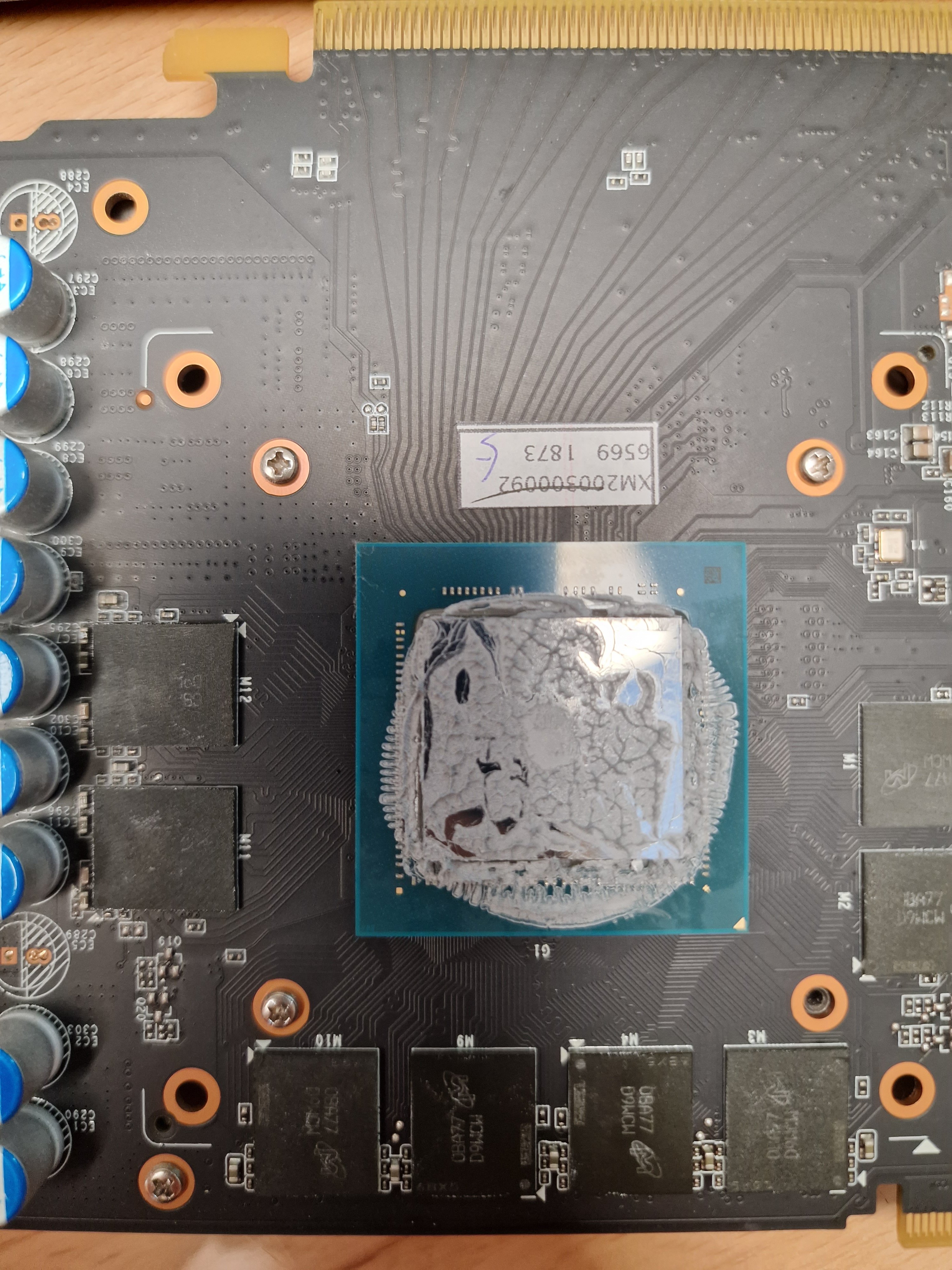

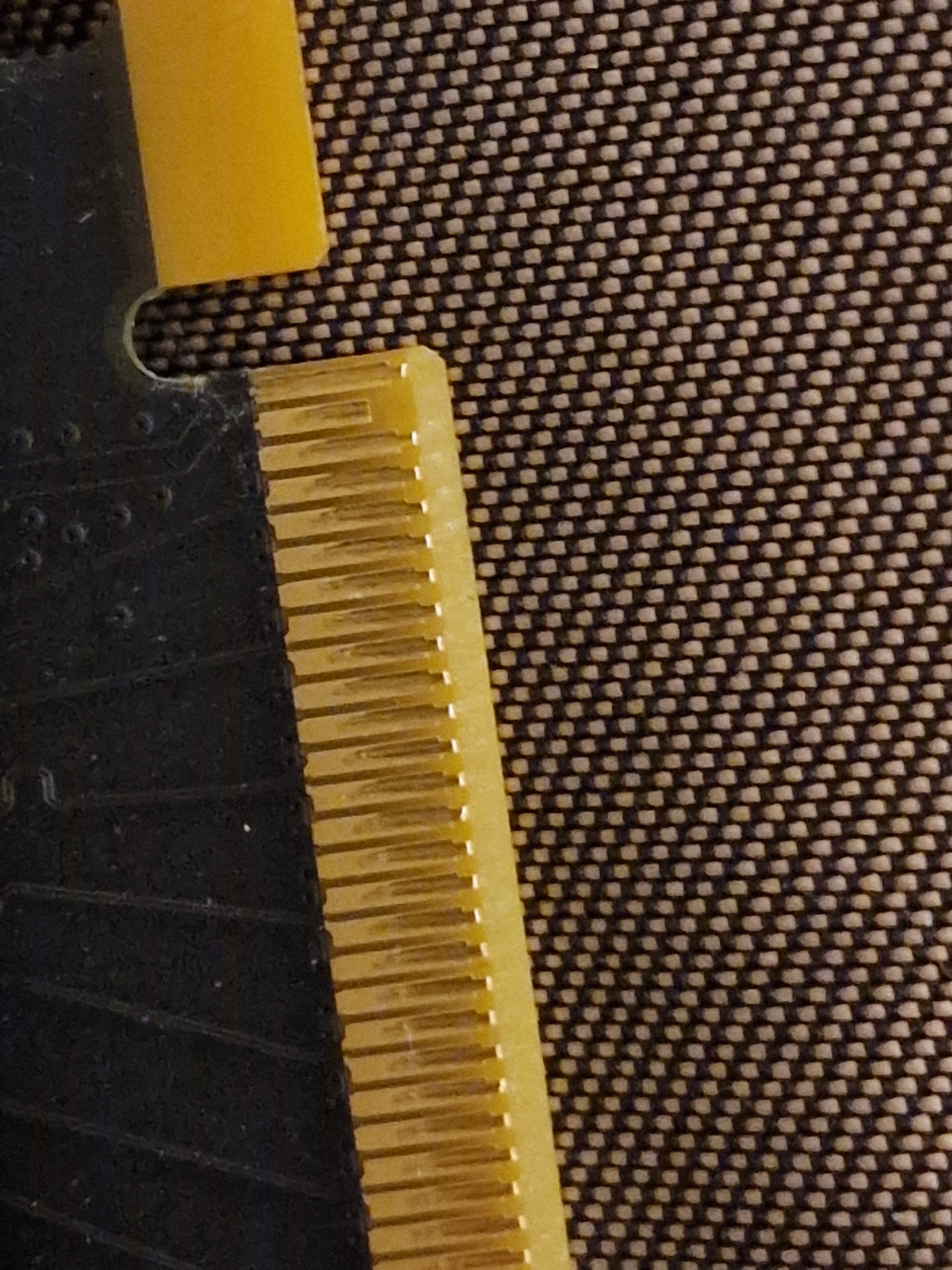

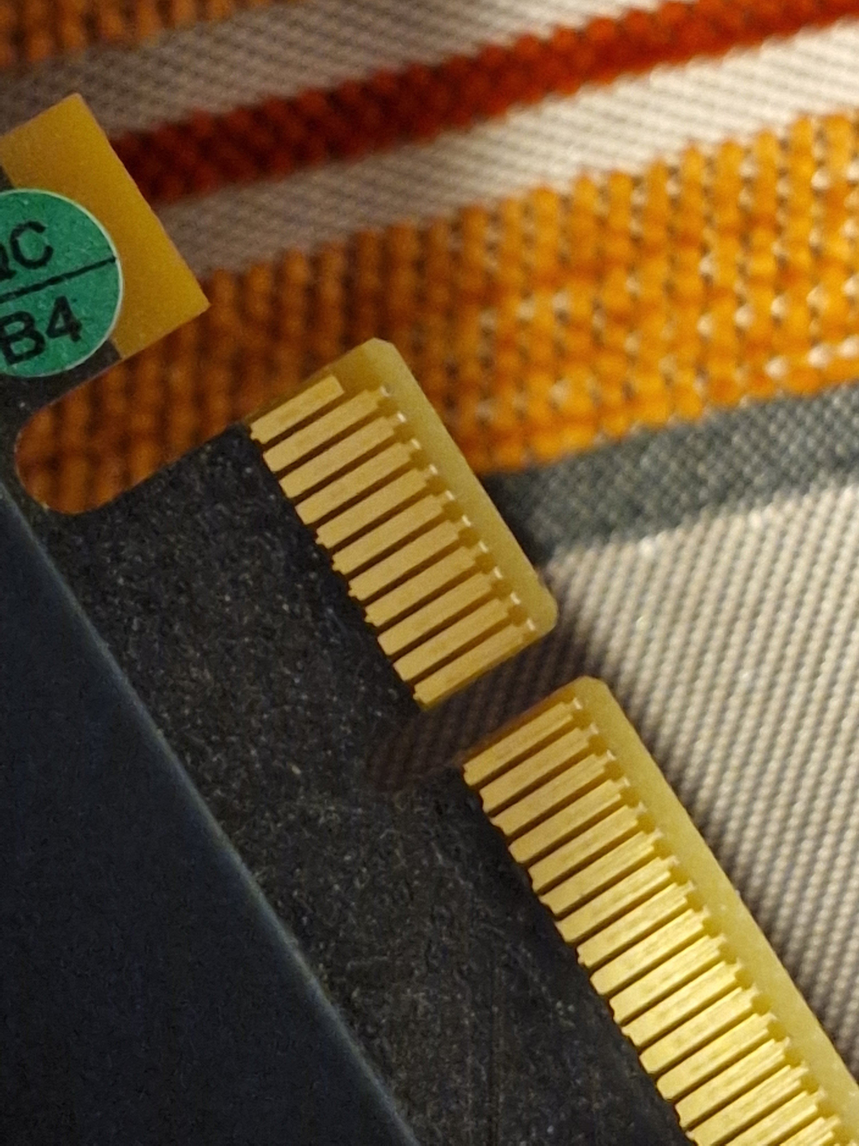

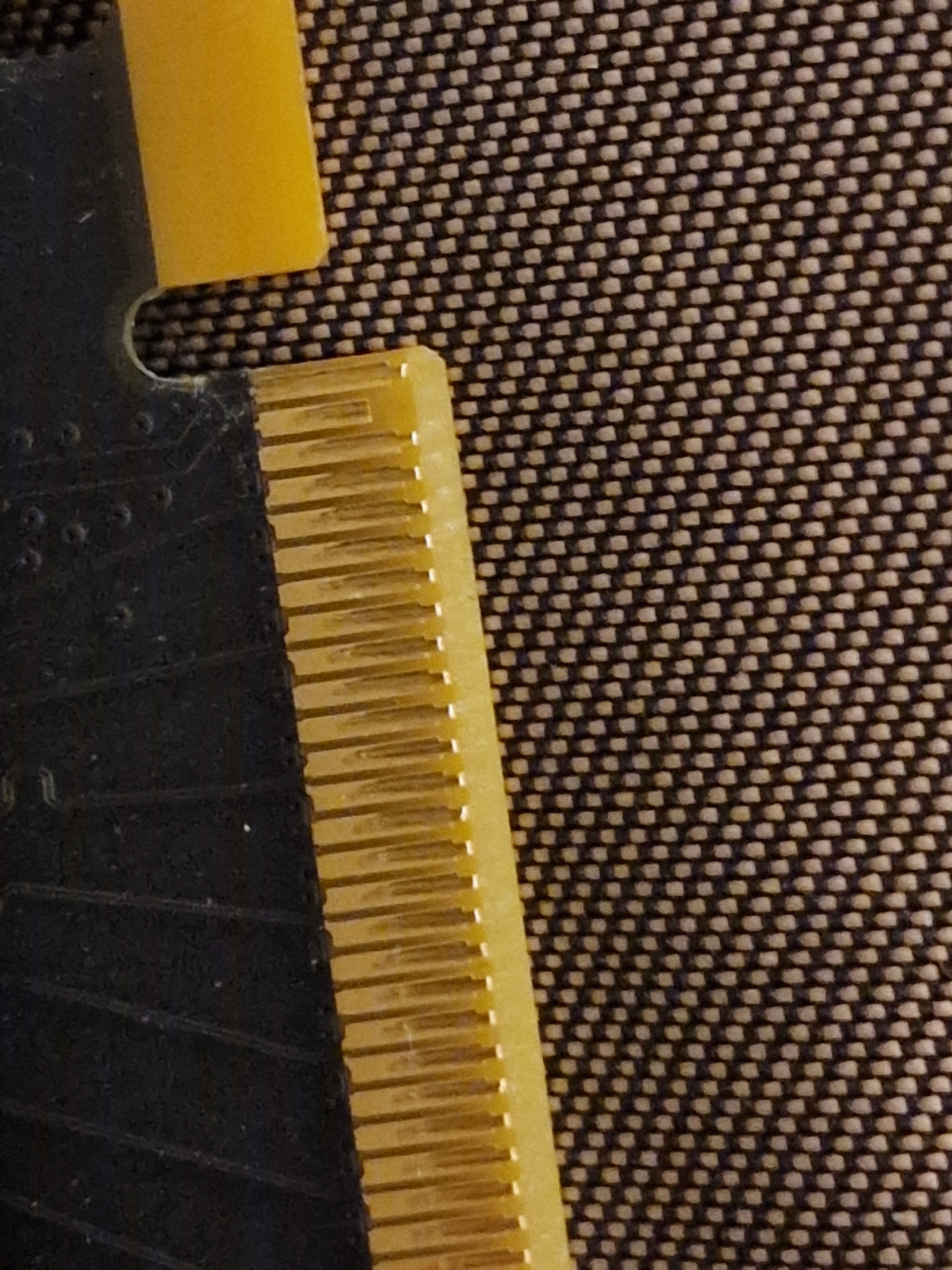

Guten Abend,
Am Donnerstag habe ich ein Spiel geöffnet nur kurz darauf ging mein PC plötzlich aus, es hat sich herausgestellt das die Grafikkarte das Problem ist und der PC deswegen nicht mehr startet.
Derzeit spiele ich mit einer Ersatz Grafikkarte und wollte mir die defekte mal schauen. Dabei ist mir was aufgefallen das bei dem PCIe auf der Grafikkarte (siehe Bild) einzelne Streifen kürzer sind. (Insg. 2 Stück, je 1 auf einer Seite) Ist das normal? Oder geht deswegen meine Grafikkarte nicht mehr?
MfG
Fabian Derksen
Was zeigt er dir denn an? Wird ein Fehler gemeldet, oder was?
Deine alte Karte kann vieleicht nicht die Sachen liefern, die dein Spiel möchte. Obwohl die alte Karte vieleicht noch geht.
Google-Bildersuche sagt: Ja, ist normal.

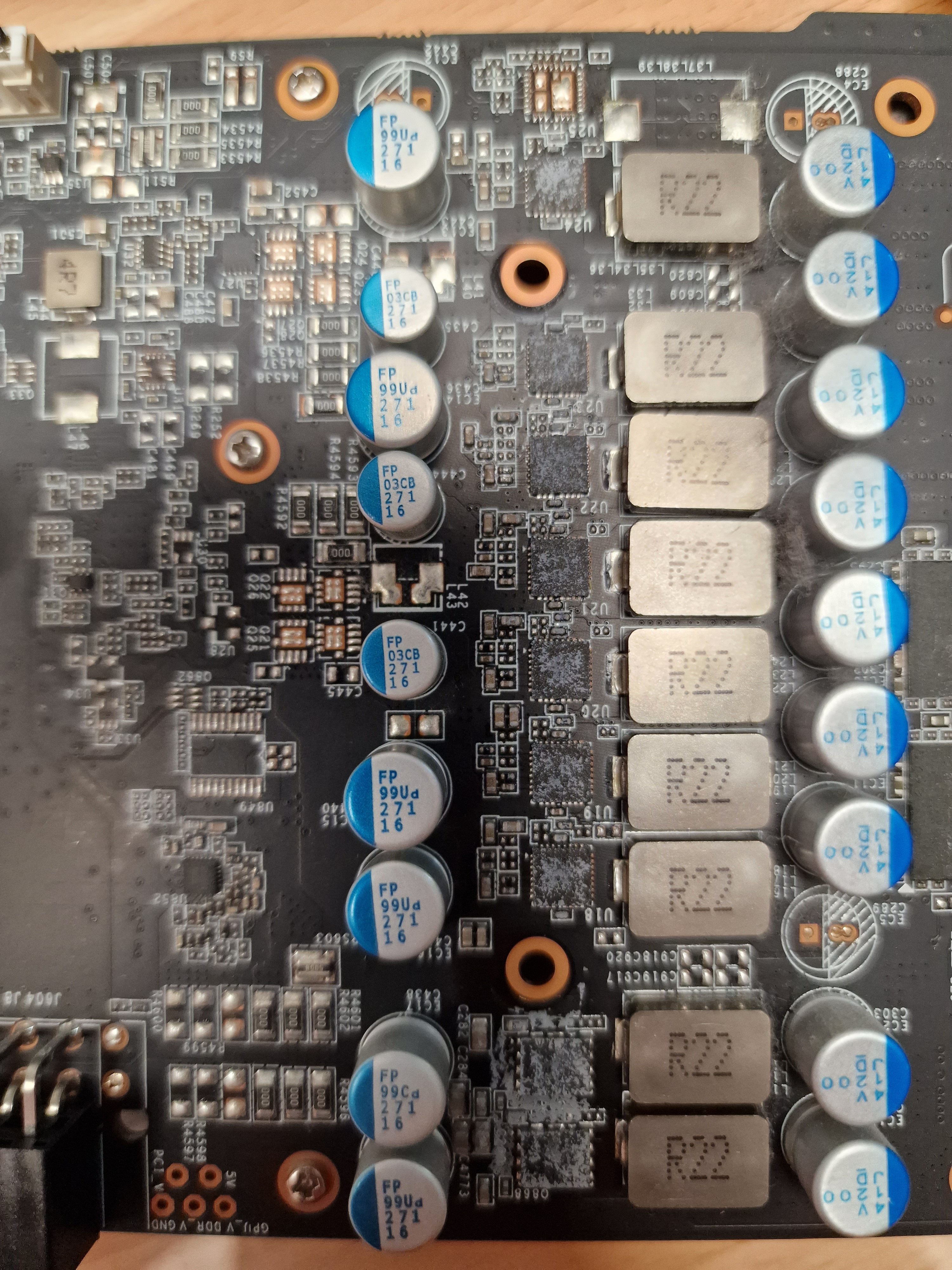

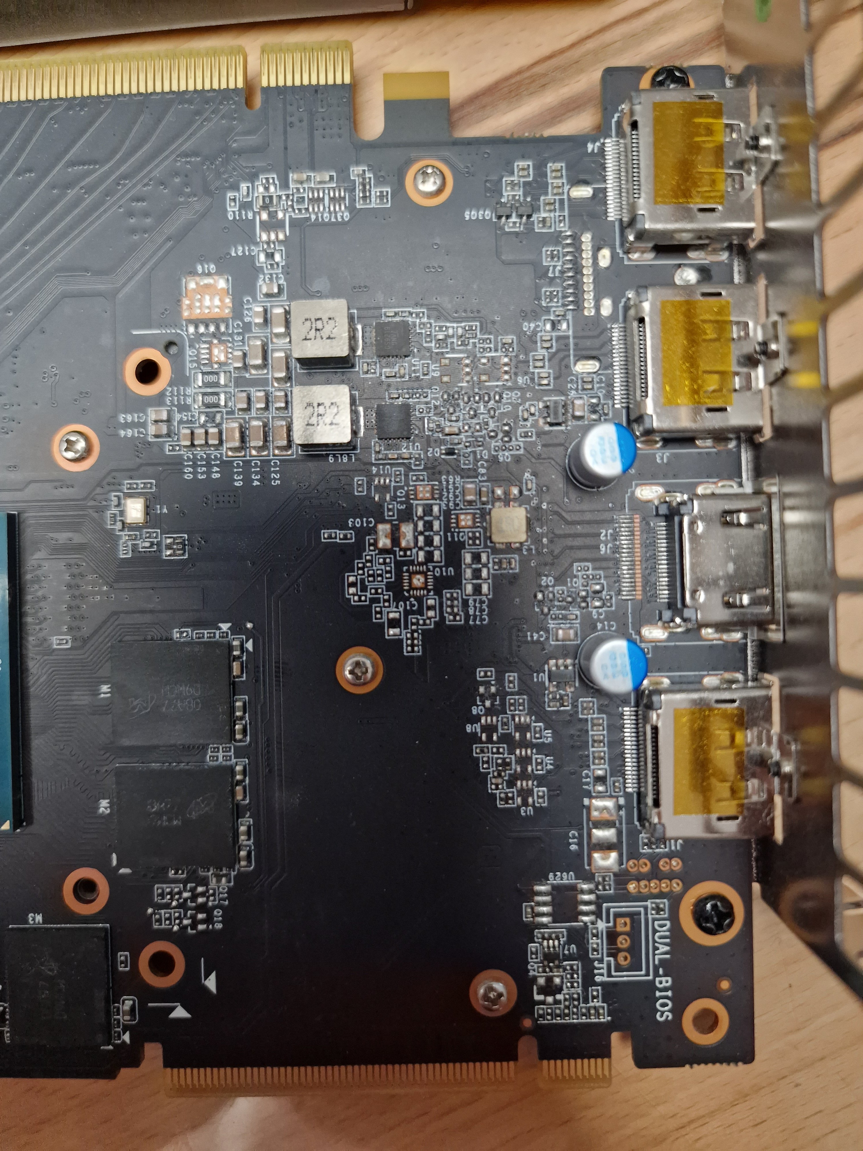

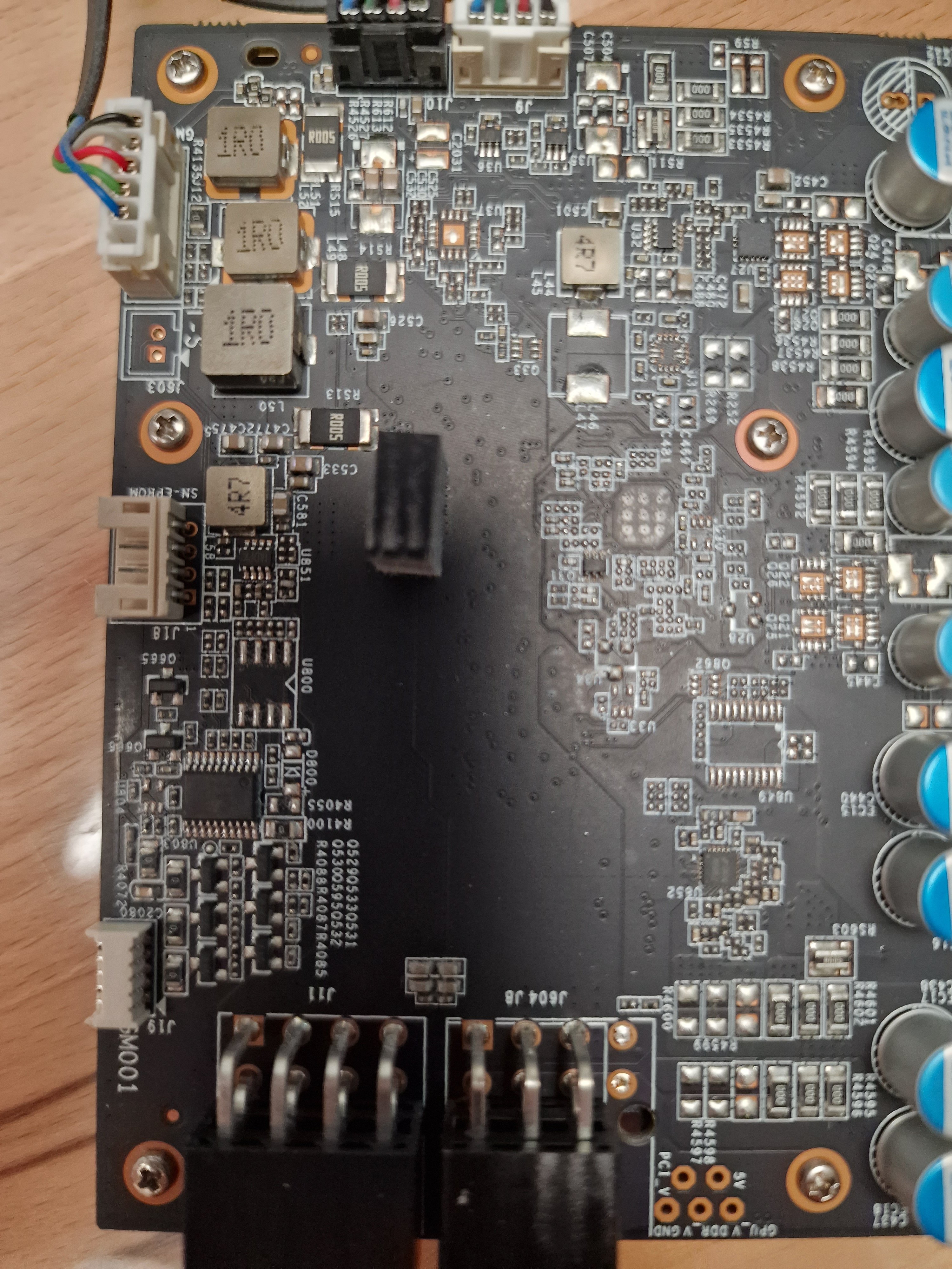

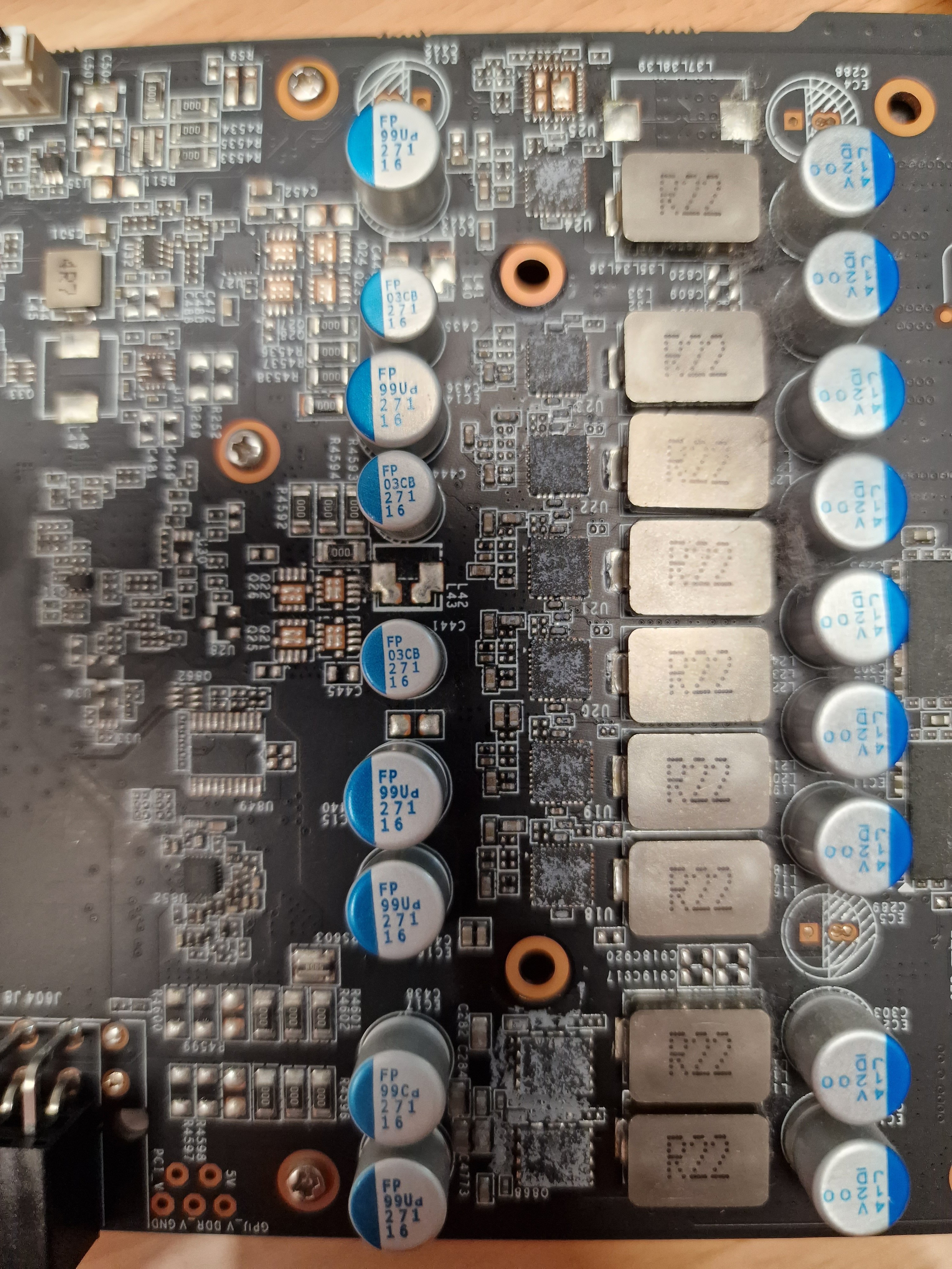

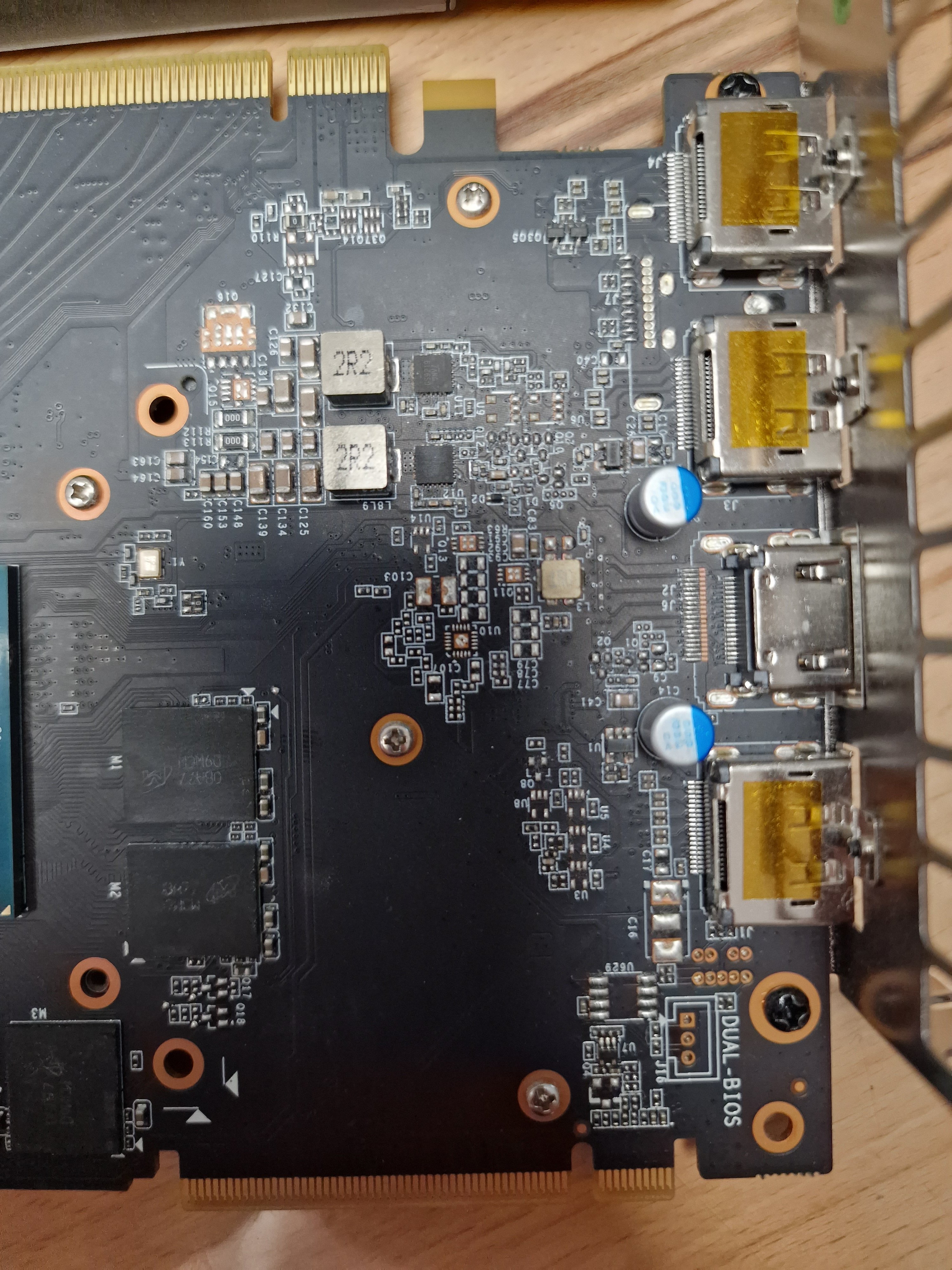

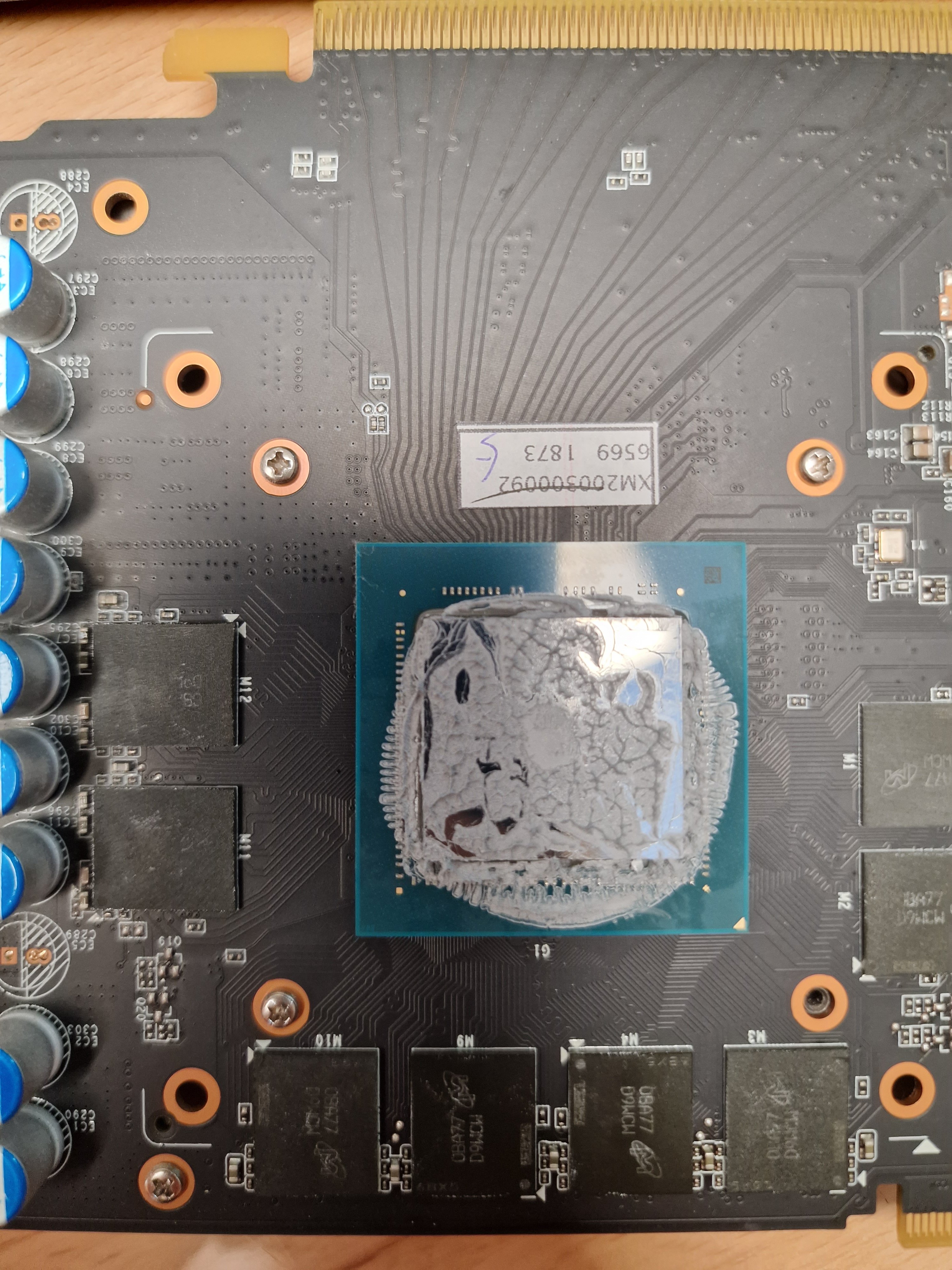

Nein wird nichts gemeldet, es klackt nur das Netzteil, mehr nicht. Mit der anderen Grafikkarte funktioniert es super.
Auch das Mainbaord zeigt keinen Code an
Sieht man dort was? XD

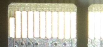

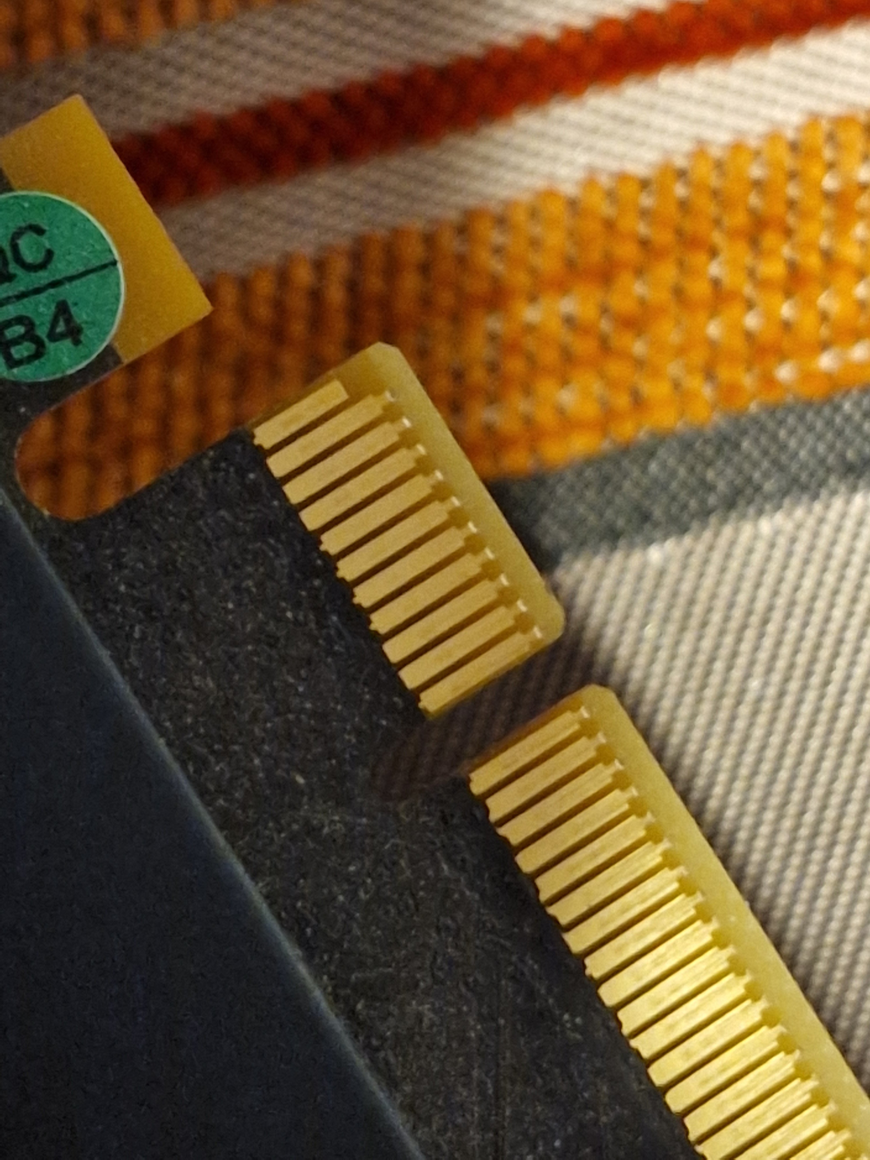

Sehen deren Kontakte anders aus oder hat die nicht auch die beiden kürzeren Kontakte!?
Sehen gleich aus die Kontakte
Wenn der PC direkt wieder abschaltet ist es an und für sich gut dass das Netzteil das macht, da es auf der Karte irgendwo nen Kurzschluss gibt. Entweder nen Keramik Kondensator der mal wieder "time to say goodbye" sagt, oder nen Mosfet der durch ist...
Im schlimmsten Fall hats die Speicher Phase zerschossen und die 12V sind in die Speicher + gpu durchgeschlagen, dann ist eh unwirtschaftlich er Totalschaden.
