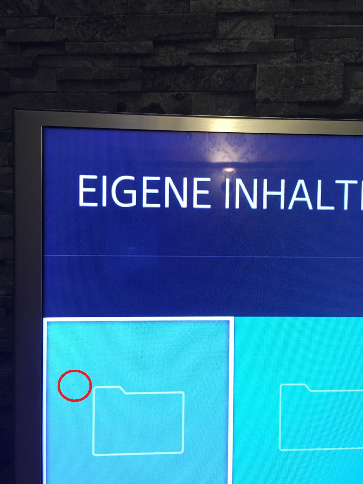

Hier ein Foto. Es ist sehr wohl sichtbar. Und auf dem Foto ist nur einer.

Tatsächlich kann man in blöden Fällen selbst einen einzelnen Pixel bei 4K Auflösung noch gut sehen. Hatte auf dem ersten 4K 40 Zoll Monitor-Modell, das mir zugesendet wurde nach knapp zwei Wochen einen kaputten Pixel ziemlich in der Mitte des Bildes, der rot geleuchtet hat, wenn er eigentlich hätte schwarz leuchten sollen. In dunklen Filmszenen mit Bewegung (insbesondere der Kamera) stach der starre Punkt dann stark heraus.

Ich habe denen gestern nach Absprache mit dem Support einige Bilder geschickt.
Zumindest 1 toter Pixel ist nicht normal groß.
Er sieht gesprenkelt aus, schwer zu beschreiben. So, als wenn der tote Pixel auf die drumherum angrenzenden Pixel übergreifen würde. Das sieht man sehr gut bei 2 Nahaufnahmen.

also der Support hat meine Bilder ausgewertet und festgestellt, dass ein Austausch des Panels erfolgen muss.
Da es mehrere tote Pixel direkt nebeneinander sind, fällt das nicht mehr in die Toleranzgrenze.
Letzten Dienstag bekam ich ein neues Panel. Der Techniker tauschte es vor Ort aus und was war?
Richtig, Panel defekt. Es leuchtete überall weiß und man sah fast nichts vom Bild.
Gestern kam der Techniker erneut mit einem neuen Panel von Samsung, nachdem er das erste reklamiert hatte.
Das neue Panel hat erneut 4 Pixelfehler. Da diese aber nicht nebeneinander liegen, muss es ich wohl hinnehmen.
