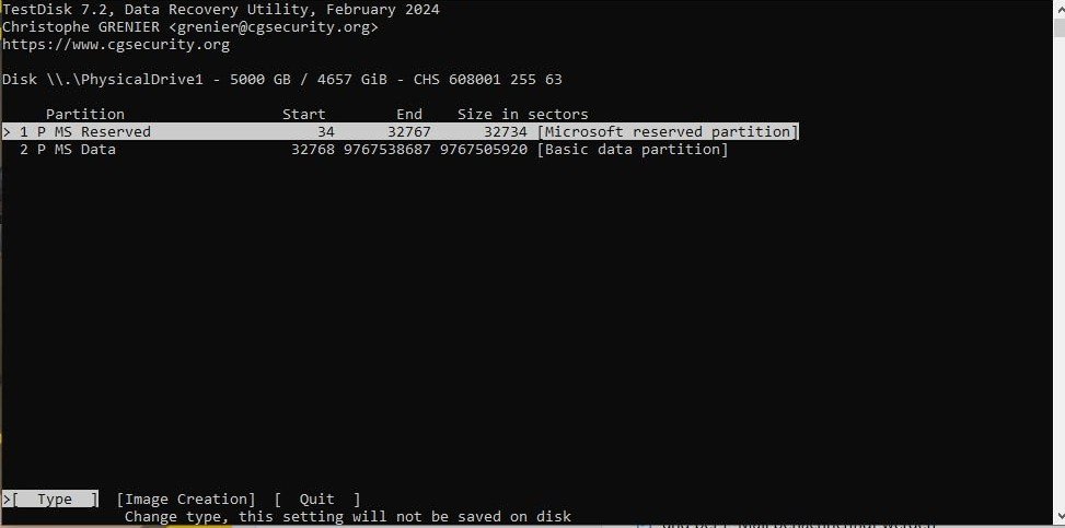

Mein Backuplaufwerk (WD Blue 5 TB, 2,5") gestern noch für Backup genutzt. Obwohl alle Programme geschlossen waren, lies es sich nicht trennen und es kam immer die Fehlermeldung, dass noch irgendein Programm darauf zugreift.
Da ich mir nicht anderns zu helfen wusste, hab ich mich aus meinem Win10 Prof. Useraccount ordnungsgemäß abgemeldet, den PC komplett runtergefahren und erst dann das Laufwerk abgesteckt.
Heute angesteckt kommt die Meldung, das Laufwerk sei unformatiert?!?!
KI befragt, hat mich diese ganz gut durch TestDisk Schritt-für Schritt geleitet, aber an Details scheint es zu scheitern.
Ich stehe gerade an dem Punkt nach Auswahl des Laufwerks und dem erkannten Partitionstabellen Typ ("EFI GPT") > Advanced. Siehe Anhang.
Muss ich da 1. oder 2. wählen?
Oder nacheinander beide?
Hatte jetzt mal zunächst mit 1. nach KI-Anleitung begonnen , dann [Type] ausgewählt und da steck ich jetzt fest. Welchen Type muss ich da jetzt wählen?

die vorgeschlagene 1 hat allein von der größe her schon keine brauchbaren daten
2 oder nix

Ms-data wäre es. @flipsns
Ich würde auch nichts mit Testdisk machen sondern per Live Linux die HDD einhängen und wenn das klappt die Daten zur Seite kopieren.

Die kleine von Mircrosoft reservierte Partion legt Windows auf einer GPT-Disk an um bei Änderungen an der Partitionsstruktur Daten "zwischenzuspeichern". Im Normalfall ist die unformatiert.

Wie @BFF schon schrieb ist es die "2".

Schritt 1 Image machen
Schritt 2 Auf Image arbeiten
Schritt 3 Partition recovery
Schritt 10 Nur wenn alles andere nicht geklappt hat, einzel Datei Recovery.

Ich schließe mich mal an: Linux-Live-USB-Stick (Ubuntu, Suse, Fedora oä.) erstellen, davon starten, GParted oder Gnome Disks öffnen und nur ansehen, was das zu den Partitionen auf der HDD anzeigt. Erkennt das dort ein Dateisystem? Dann weiter.
Die Testdiskspirale anlaufen, ist aufwendiger und gar nicht so einfach, wie alle immer tun. Ich habe hier auch einen Müllhaufen von Dateifragmenten einer gestorbenen Festplatte, die ich mir nur noch für meinen Renteneintritt in einem Vierteljahrhundert aufhebe, falls ich dann mal Muße haben werde, mich mit Wiederherstellung weiter zu befassen.
