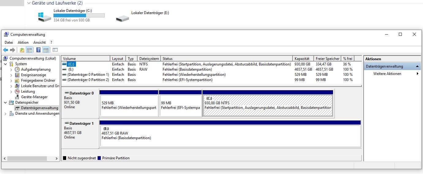

Wie gesagt: Mach mal ein Screenshot von der Datenträgerverwaltung:
Bevor wir uns um Laufwerke oder Daten kümmern müssen wir mal wissen in welchem Zustand der Datenträger ist.
mchawk777 schrieb:
Egal - dennoch erst mal nicht anwenden.
OK, danke vielmals für die Hilfe.
Siehe Anhang.

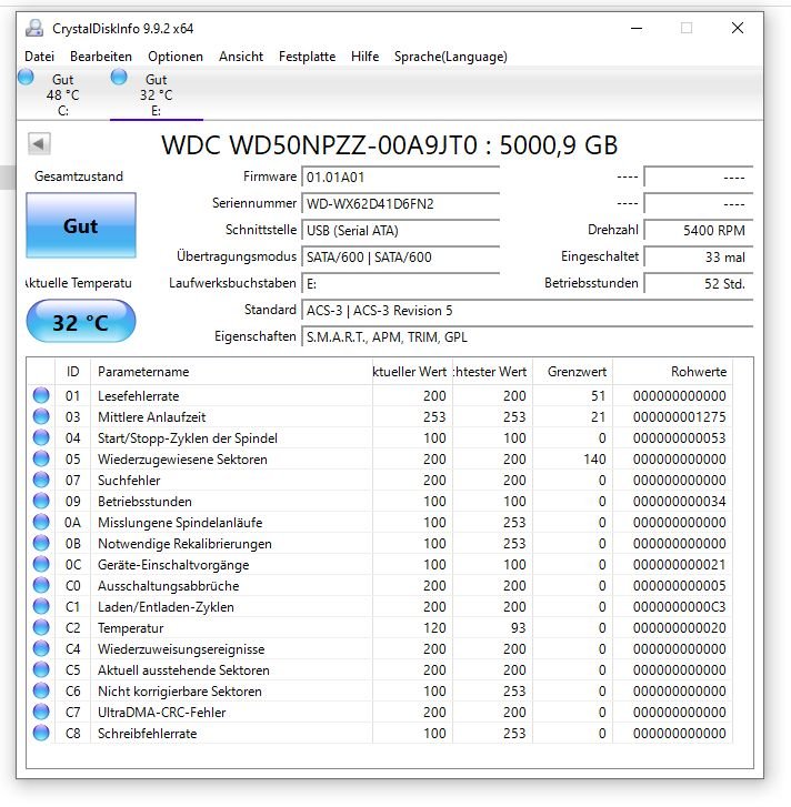

Was sagen die SMART-Werte?
Sieht gut aus.. auch keine CRC-Fehler. Dann muss sich was verschluckt haben. Kommt ab und zu mal vor. Du kannst das mal mit Testdisk probieren und da mal mit herumzuspielen aber ich würde danach die Platte einmal komplett formatieren.

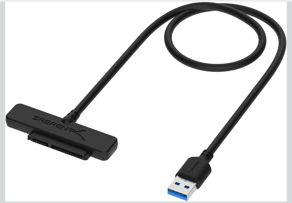

Ja eben. Deswegen wundert mich das ganze so, weil alles in Ordnung zu sein scheint. Kann es eventuell am Adapter liegen? Benutze die HDD in einer Hülle mit dem Sabrent-Adapter im Anhang. Hat bis dato immer tadellos funktioniert.
Als allerletztes eventuell der USB-Anschluss an der Rückseite meines PC-Gehäuses. Hab sonst immer den Front USB benutzt und zuletzt (vor dem Problem) ausnahmsweise den rückseitigen Anschluss.

Anderes Kabel ist ein Versuch wert aber ich vermute eher ein Verschlucken. Hatte das auch schonmal bei einer recht neuen Festplatte..Formatiert..Daten draufkopiert.. am nächsten Tag..nix mehr drauf.. nochmal geprüft, kein Fehler..nochmal formatiert und seitdem keine Probleme mehr
Vergleichbare HDDs haben einen Anlaufstrom > 3 [A]
Du brauchst eine separate Spannungsversorgung.
Ich verwende seit Jahren einen UGREEN USB TO SATA Adapter.

Vielen Dank - das schafft schon mal einen ersten Eindruck:
RAW bedeutet, das am Dateisystem definitiv was defekt ging.
So was kann an allem Möglichen liegen, z. B. ein RAM-BitFlip, oder Datenfehler in der USB-Verbindung.
