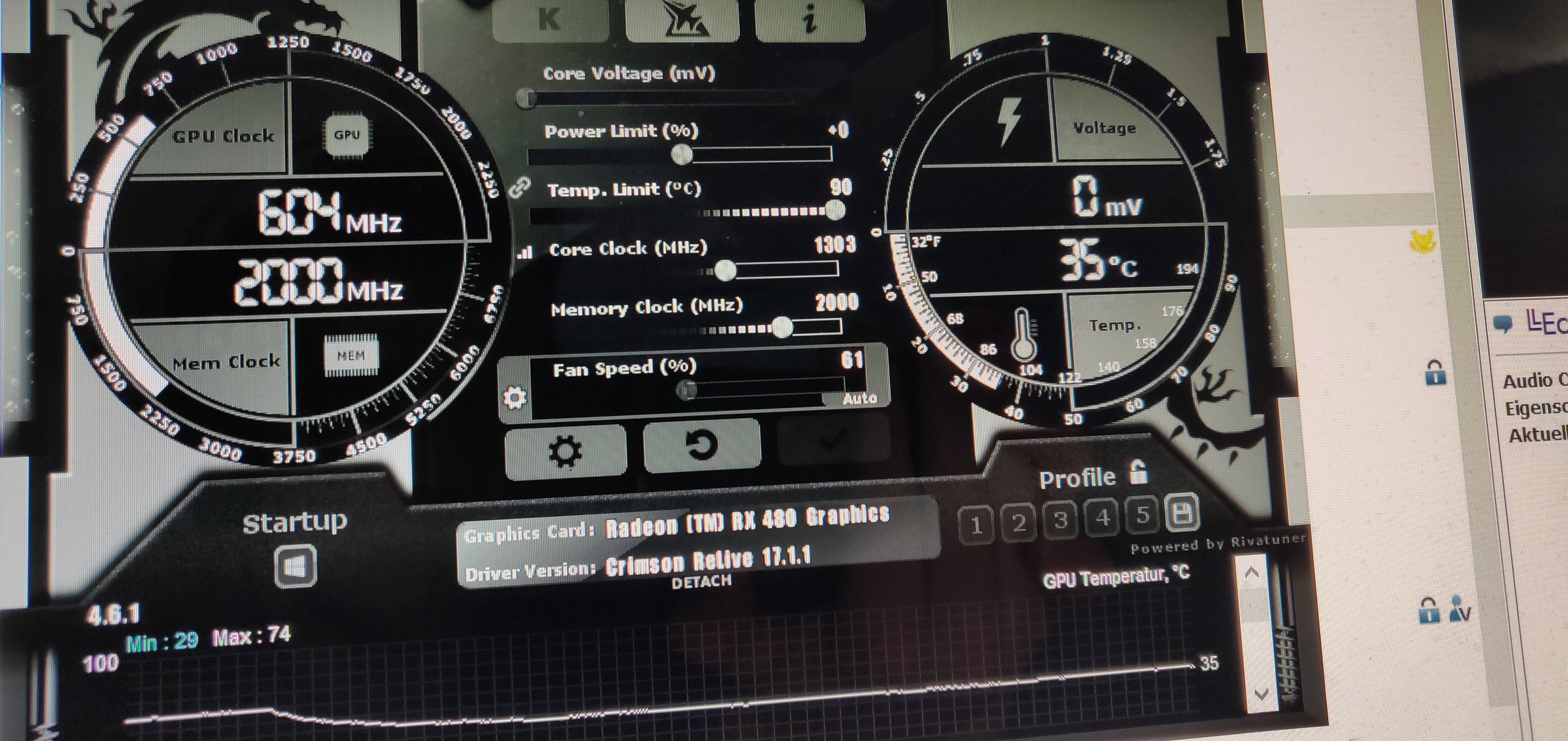

Hab die eine Seite jetzt offen und die Lüfter mit dem afterburner hochgedreht schaut schonmal viel besser aus jetzt. War wohl die Temperatur der grund
Du hast einen 2 1/2 Jahre alten Treiber auf der Kiste. Neuer Treiber von AMD runterladen sollte hier auf jeden Fall mal Performance-technisch etwas Besserung bringen.
Der Kühlergrill liegt ja scheinbar an der Backplate der GPU an, da muß ein Isolator dazwischen, Plastik stinkt wenns heiß wird also Papier einziehen.
nee das sieht immer so aus wenn man fette Towerkühler einbaut und die graka ein wenig von unten fotographiert.
ist bei meinem Noctua im Fractal R6 auch so - ist etwa 0,75cm zwischen kühler und backplate
Zusätzlich war der Kühler für die 480 von MSI doch auch gar nicht so gut. Kann also durchaus normal sein, abhängig von der Last und der Lüftergeschwindigkeit. Abstürzen sollte der Rechner aber nicht.
Aktualisiere doch mal den Treiber.
