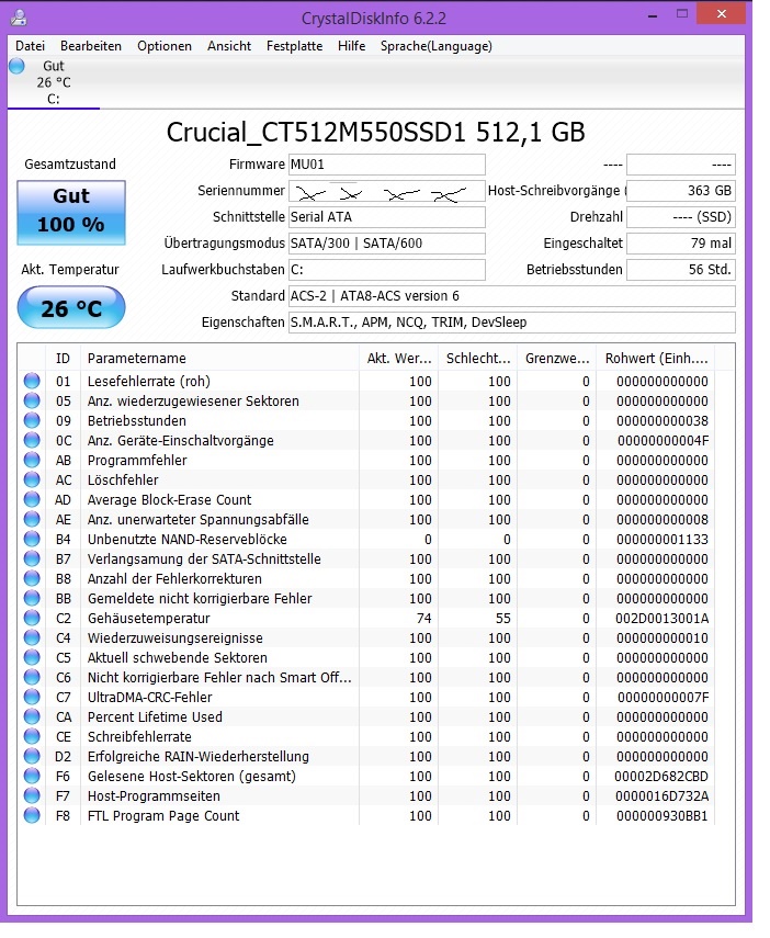

Smartwerte m550, das einzige was mir an Veränderungen auffällt sind 10 Wiederherstellungsereignisse (c4), das war vor einigen Wochen noch nicht: ssd2403015.png
Fazit: Ich finde es seltsam, das irgendwie einen Bitfehler in einer Systemdatei gegeben hat. Ich kann mir eigentlich nur vorstellen:

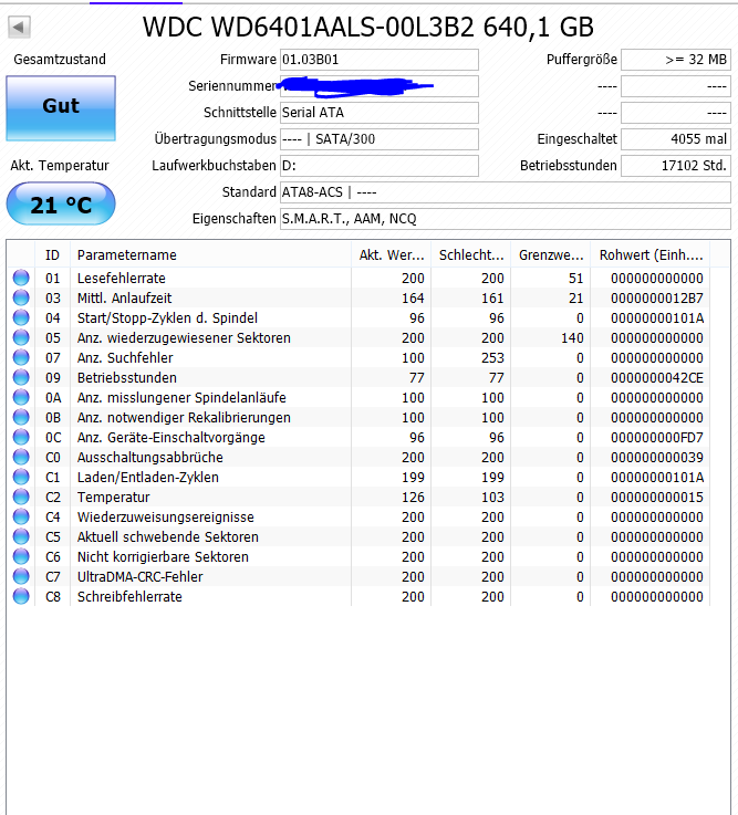

Hier aber der Screen von der zweiten HDD (sieht imho völlig ok aus):
Wenn die Wiederherstellungsereignisse Probleme gemacht hätten, müsste doch im Smart eigenlich ein Error o.ä. zu finden sein, oder?
Doch da war schon, das ist ein Bug in der FW, die Wiederherstellungsereignisse gibt es gar nicht, es sind auch nicht 10 sondern 0x10, also 16. Mache ein Update auf die MU02 und die sind weg, wenn es nicht wirklich gerade genau 16 gibt. Wenn es wirklich mal ein Wiederherstellungsereignis gibt, wird dort 0x11 stehen und wenn noch mehr kommen, irgendwann 0x0F und dann wieder 0x10, danach 0x11, was zeigt, dass da einfach ein Bit falsch ist.

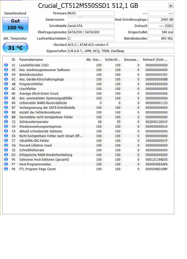

@thompson004: ja die ssd meinte ich.
Chapó, Holt. Du hattest recht was die Wiederherstellungsereignisse angeht - hier die alten Smart-Werte
Ich hatte zu der Zeit zwar die Festplatte umgebaut, aber mit den UDMA Fehlern war schon komisch damals. Ich hatte anschliessend auch die Kabel ausgetauscht und möglicherweise auch einen anderen SATA-Steckplatz benutzt. Plötzlich kamen dann doch wieder ein UDMA Fehler. Das BIOS hat zwischen durch auch mal die HDDs gar nicht mehr erkannt und irgendwann mal selbständig auf Defaults zurück gesetzt (habe es daran bemerkt, dass auf einmal der Mavel controller beim Booten an war, den ich immer off). Dann war plötzlich wieder alles ok und es gab keine fehler mehr, ohne das ich etwas (wissentlich) geändert hätte, und nun seit 4 Monaten ist nichts mehr aufgetreten.
