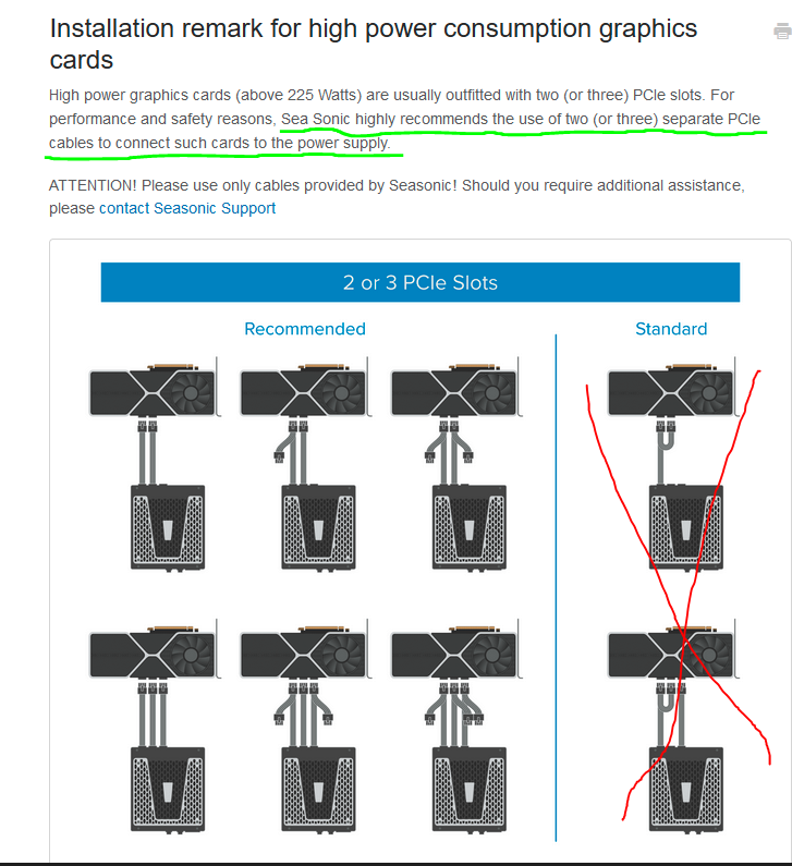

Und nimm 3 separate Kabel um vom Adapter der RX 4080
an 3 PCIe Anschlüsse des Seasonic Prime GX-1300 zu gehen.
Seasonic empfiehlt dies sogar ausdrücklich:

Die Grafikkarte ist entsprechend der Empfehlung seitens Seasonic mit 3 seperaten Kabel. angeschlossen.
