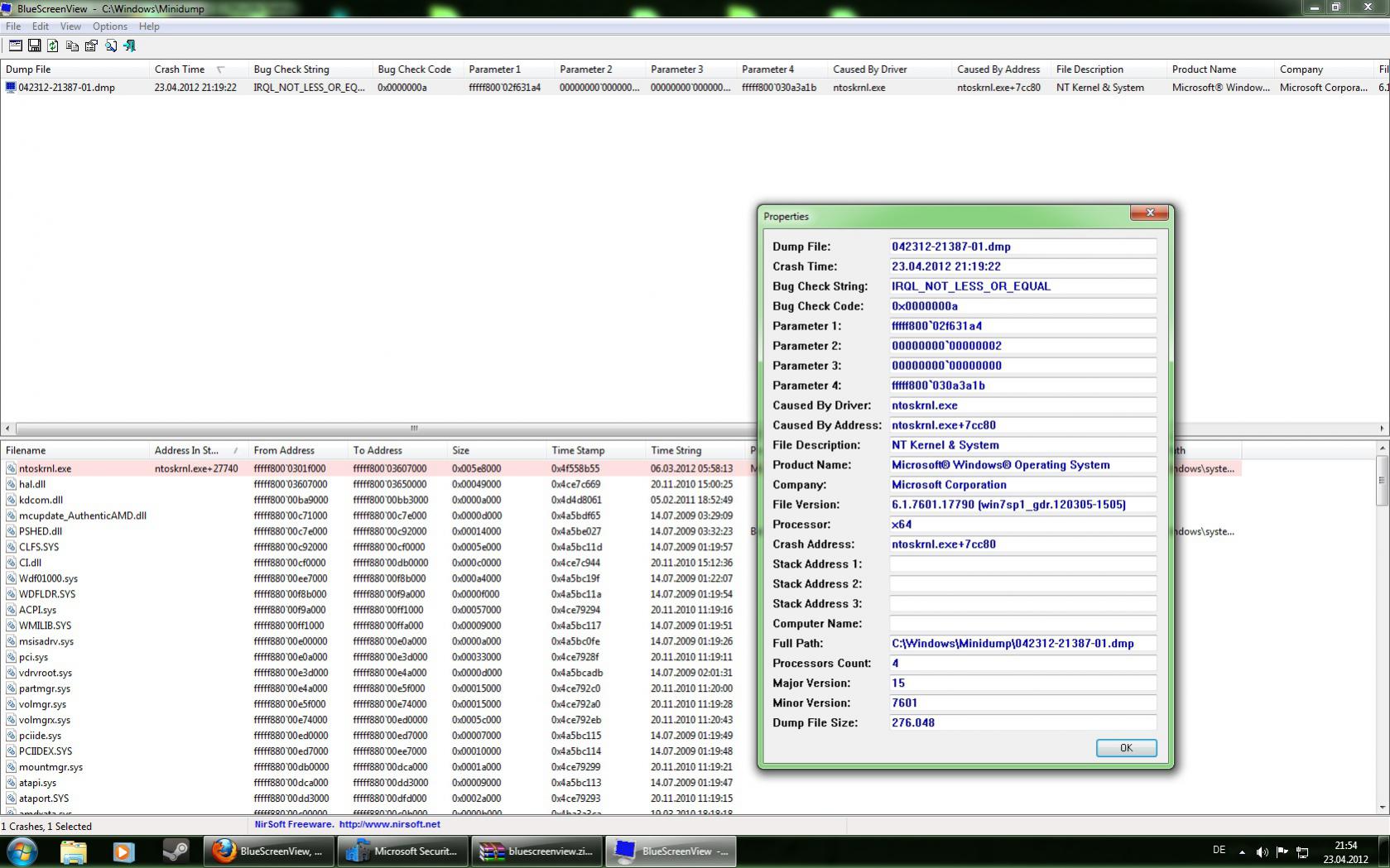

bluescreenviewer laden
http://www.heise.de/download/bluescreenview.html
dann sagst uns wie beim zweiten bild auf heise was für ein prozess oder welche datei den fehler verursacht hat
anhand der datei kann man dann lösungen erarbeiten
/edit: funktioniert natürlich nur wenn eine minidump-datei angelegt wurde

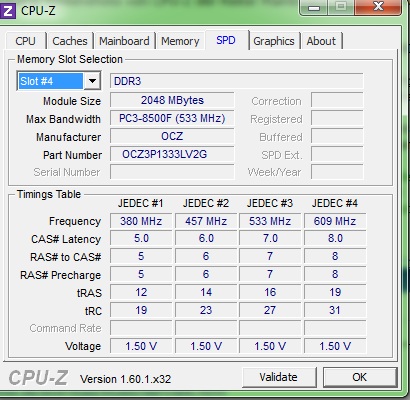

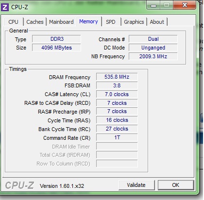

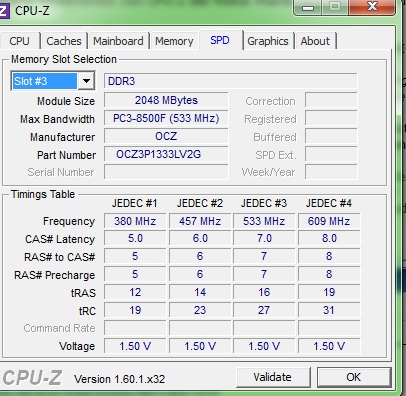

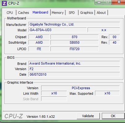

1) poste hier als Anhang Screenshots von CPU-Z der Reiter Mainboard, Memory und SPD (SPD von jedem RAM Modul extra)
https://www.computerbase.de/downloads/systemtools/cpu-z/
2) lade dir Memtest86+ herunter, entpacke die ZIP, die ISO auf CD brennen (ISO NICHT entpacken).
https://www.computerbase.de/downloads/systemtools/memtest86-plus/
Wenn verlangt mach den Speichertest, von der CD booten und Memtest mind. 7 Durchgänge laufen lassen, das dauert einige Stunden, sollten Fehler angezeigt werden kann abgebrochen werden, diesfalls die Tests mit jeweils nur 1 eingebauten RAM Modul wiederholen, bis das defekte gefunden ist.
3) schau in C:\Windows\Minidump nach, ist dort eine .dmp Datei vorhanden kopierst du sie nach deinen eigene Dateien, dort packst du sie mit 7Zip oder Winrar als .zip oder .rar und hängst sie an deinen Post an.

Ich habe ein Screenshot beigelegt @ Azereus
Der Rechner ist wieder 3x beim Zocken Abgeschmiert. Ich habe bereits die Ram-Module Getauscht, ohne Erfolg. Cpu von 3.4 wieder auf 3.2 (standart) Keine Besserung :/
Nunja, ich habe bereits neuen Arbeitsspeicher bestellt. Aber die Abstürze sind nervig.
Kann ich die evtl Vermeiden?
Ich weiß leider nicht, wo genau der Fehler beim Ram liegt. Bios Resetten, windows neu aufspielen, Ram übertackten ? :D
Hier, die Bilder :
Mfg

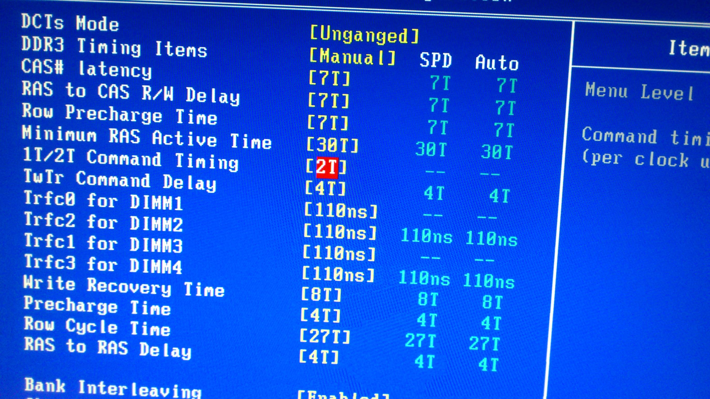

Die Command Rate (CR) auf 2 T stellen, pruefe ob es eine neuere BIOS Version gibt.
Dazu bietet Phoenix/Award via eSupport ein Programm an.
Schau, ob du Revision 2.0, oder 2.1 hast und lade das neueste Bios ( aktuell ist F5 ) - Inzersdorfer hat auch mit 2T recht.

Im BIOS unter Advanced Chipset Features in DRAM Clock/Timing Control sollten die Einstellungen erreichbar sein.
Da ich jetzt nicht sicher bin, welche Version das war, bei neueren Awards sollte das via MB Intelligent Tweaker (MIT) gehen:
"MB Intelligent Tweaker(M.I.T.)" -> "DRAM Configuration" -> "DDR3 Timing Items" auf [Manual] -> "1T/2T Command Timing" auf [2T]
Hey,
Ich habe nachgeschaut. (M.I.T)
Undzwar war das Timing bereits auf 2T
Habe es natürlich auf Manual gelassen & Gespeichert. Ist es damit getan, oder ein Fehler von Cpu-z gewesen?
