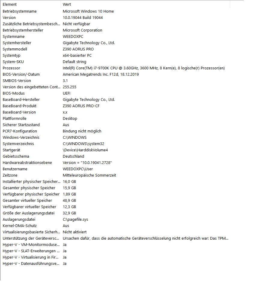

Moin Moin,
würde mein System gerne auf 32 GB RAM aufrüsten, möchte allerding kein OC betreiben.
Habt ihr eine entsprechende Empfehlung für jemanden der nur tauschen möchte und direkt wieder zocken kann? Preis spielt keine Rolle. Der Kühler lässt es wohl nicht zu, dort irgendetwas einzubauen, weshalb ich eure hilfe brauche.
Wenn es möglich ist, gerne ohne Beleuchtung.
Vielen Dank im voraus!
