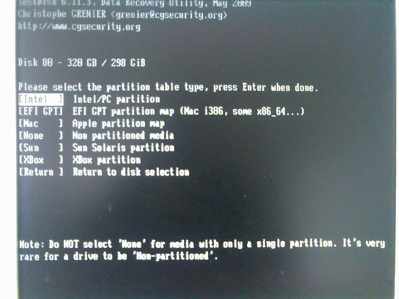

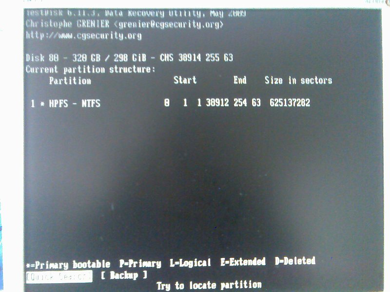

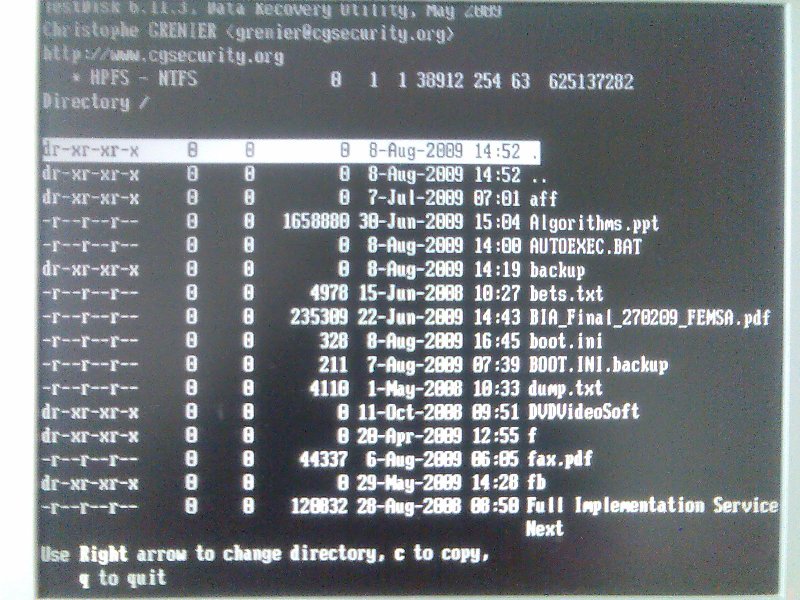

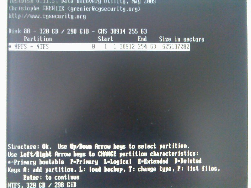

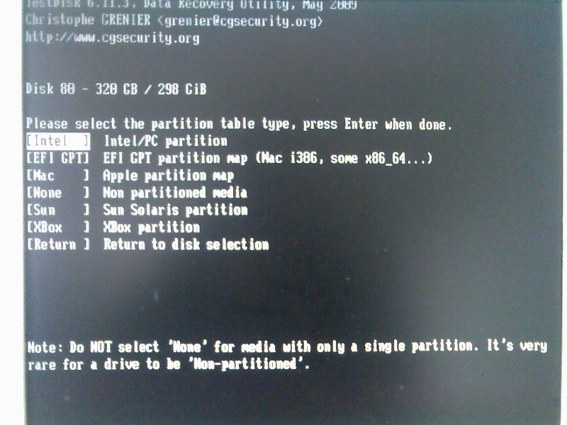

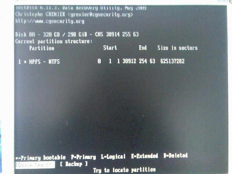

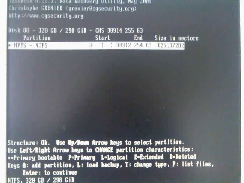

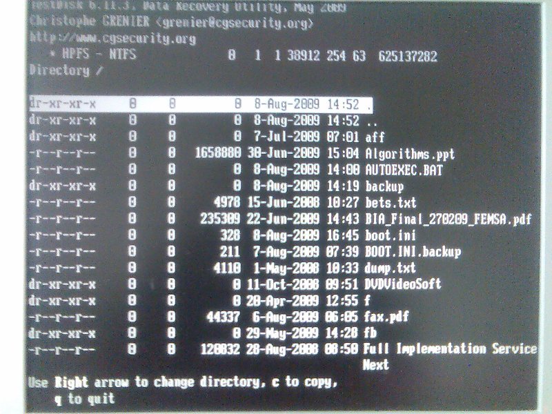

Ich bin wie beschrieben vorgegangen und habe mit TestDisk (6.11.1) gebootet. Das sieht sogar gar nicht so schlecht aus - am Ende ist es mir sogar gelungen, meine Dateien zu sehen und die wichtigsten auf eine externe USB-Platte zu kopieren.
Eine Deep Search habe ich nicht durchgeführt, da er ja bereits bei der Quick Search die richtige Partition gefunden hatte.

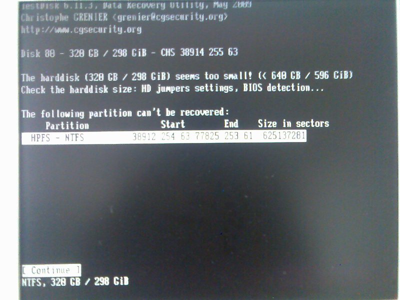

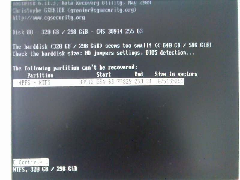

Was mir etwas Sorgen macht, sind die Meldungen "The harddisk (320 GB / 298 GiB) seems too small! (< 640 GB / 596 GiB)" und "The following partition can't be recovered". Warum denkt er, die Partition müsse so groß sein?
Ich habe versucht, alles so ausführlich wie möglich zu dokumentieren und hänge an diesen Post Screen-Fotos von allen Schritten sowie das Logfile an.
Wie geht's nun weiter? Vorab schon mal vielen Dank für deine Hilfe. :)

Testdisk kann auch Partitionen anhand von Überbleibseln oder als solche erkennen anzeigen.
Daher hat die Meldung keine Aussagekraft.
Wichtig sind nur Partitionen mit Daten.
Testdisk zeigt keinen Fehler in der Partitionstabelle oder Bootskektor an.
Da nichts zum reparieren vorhanden, geht Verdacht auf Dateisystem.
Sichere erstmal insoweit deine wichtigen Daten.
Führe dann mal über die Wiederherstellungskonsole chkdsk /r auf deiner System/Startpartition aus.
Ist der Versuch dein Dateisystem zu reparieren.
