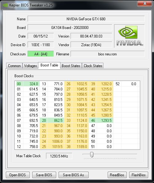

dieser
ist einfach eine Übertaktung des Base Clock auf 680 Niveau mit dem entsprechend höherem Boost dann. Gibt keine GTX 670 mit 1006MHz(ohne Werks OC) .Jede Karte hat ein festes "Boostmuster" bezogen auf Ihre ASIC(Chipquali) im Bios was immer gleich ist.
lass Dir wenn mgl. wie gesagt ne andere geben.....jetzt tauschen die vielleicht noch.Aber in einem Jahr ? POV ist wie gesagt pleite.....:freak:
