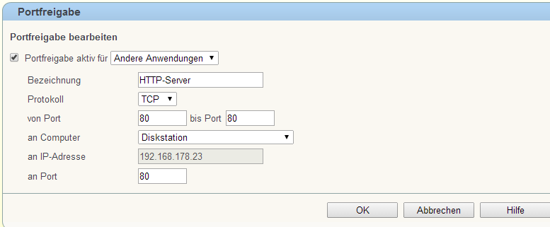

Ich habe eine DS 213j. Ich möchte von meiner Fritzbox den Port 80 weiterleiten, damit ich von außen auf meine DS zugreifen kann. Ich habe wie im Bild den Port 80 Witergeleitet, aber wenn ich meine IP eingebe kommt "Seite nicht gefunden". Was mache ich falsch?

Hi,
Der Synology DSM leitet die Anfragen von Port 80 dann auf Port 5000 weiter.
Sprich du brauchst entweder port 80 + 5000 oder nur 5000 wenn du gleich den Port 5000 verwendest als Adresse.

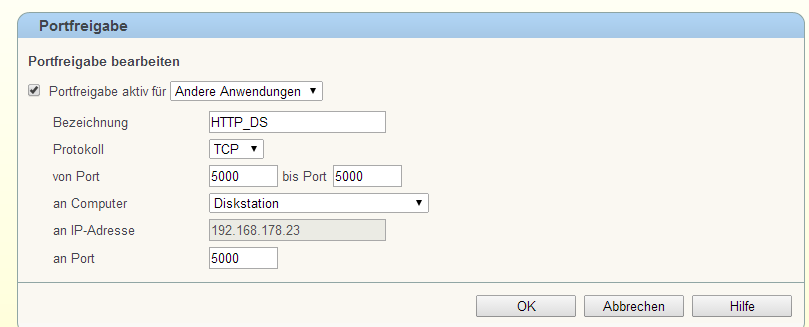

Ich habe jetzt Port 5000 weitergeleitet, es geht immer noch nicht.

wie testest du den externen zugang? von ausserhalb mit der entsprechenden externen ip, die du täglich neu zugeteilt bekommst (falls ja, musst du den synology-ddns dienst noch aktivieren).
falls du die externe ip bei dir zuhause testen tust, brauchst du ein nat-loopback-fähigen router... damit kannst du von dir zuhause übers internet wieder zu dir gelangen... ist dein router nicht natloopback fähig, geht nur die interne ip. in deinem fall gehts nur mit 192.168.178.23:5000

Die FRITZ!Box verhindert als Schutzmaßnahme vor DNS-Rebinding den Zugriff auf ihre eigene öffentliche IP durch einen DynDNS-Namen. Den Schutz kannst du mit dieser Anleitung von AVM deaktivieren.
Du musst von 80 auf 5000 weiterleiten
Die Fritzbox 7390 ist ein Modem mit integriertem Router + Netzwerkswitch.
Dort bist du schon richtig mit den Portweiterleitungen.
Das Testen funktioniert jedoch nur mit deiner Externen IP und dem Port dahinter. Mal davon abgesehen halte ich es für sehr gefährlich diese Ports ins Netz zu hängen, da dein NAS so direkt angreifbar ist.
