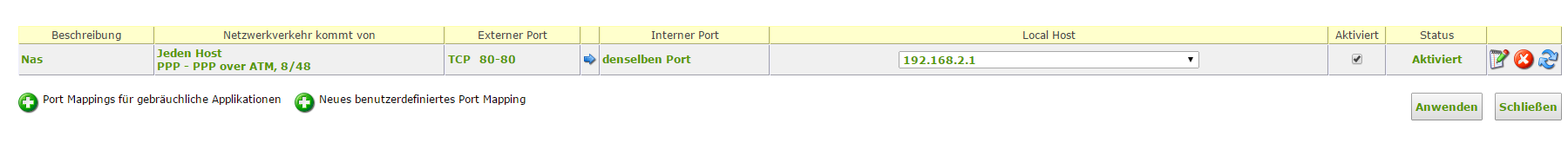

Ansonsten machst dus so, dass du bei der Weiterleitung beim Modem die IP des ASUS Routers angibst und bei diesem noch zusätzlich eine Portweiterleitung einrichtest, die auf die IP des NAS deutet.
Bei den Ports stellst du überall 80 ein (sowohl extern als auch intern).
Bei diesem Menü wählst du 80 - 80 aus,
bei IP - Adresse die vom ASUS Router.
Bei "denselben Port" "ja".

Ich kann die Seite nicht erreichen. Also du musst überall, sowohl beim Modem als auch beim Router, extern und intern Port 80 einstellen.
Beim Modem beim Port Forwarding muss die interne IP die des Asus Routers sein!
Mach am besten noch mal einen aktuellen Screenshot von Modem - und Router - Konfiguration.

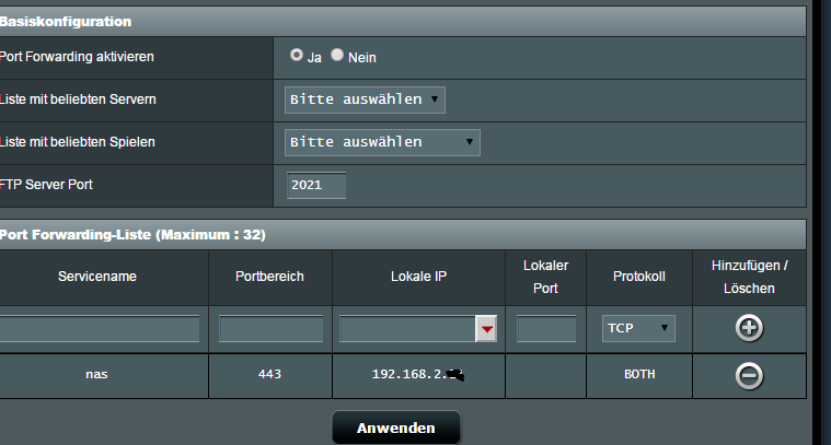

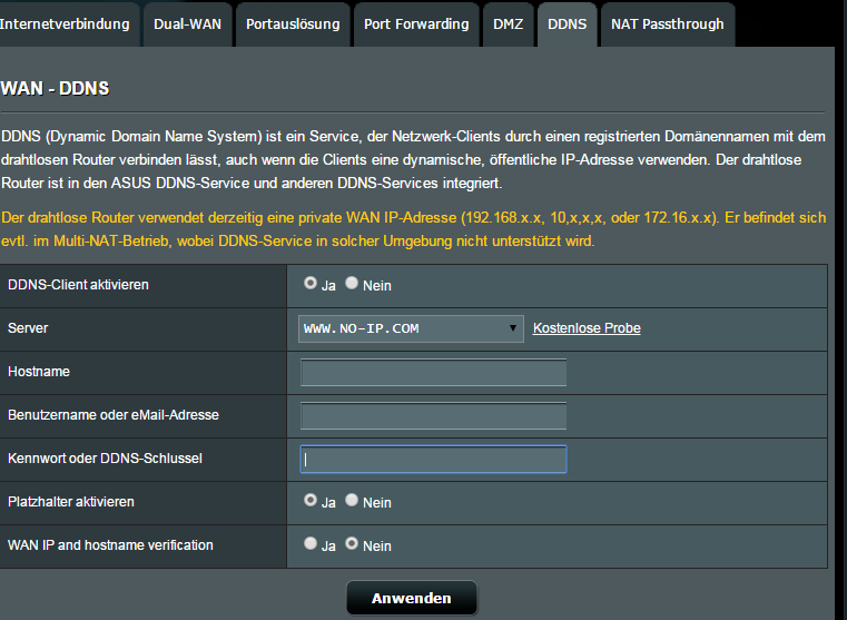

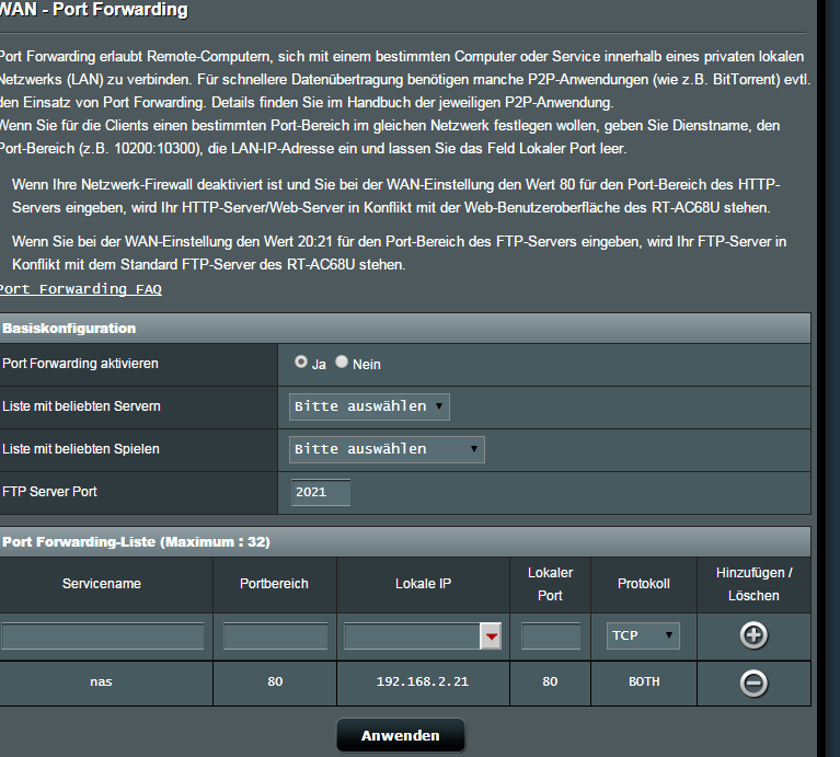

hier sind noch mal alle einstellungen :
wobei 192.168.2.21 das nas ist und 192.168.2.1 der asus router.

Ich weiß wo der Fehler liegt. Du hast beim Modem das Port Forwarding auf die IP Adresse "192.168.2.X" (Asus Router) eingestellt.
Das ist aber bereits das Netzwerk, das der Asus Router erzeugt. Auf das kann das Modem nicht zugreifen.
Du musst also die IP - Adresse des Asus Routers angeben, die er im anderen Netzwerk hat.
Welche IP - Adresse hat also der Asus - Router WAN - Seitig?
Muss irgendwas mit 192.168.1.X sein. oder .0.x
Ich glaube 10.0.0.1 hat er wan seitig.

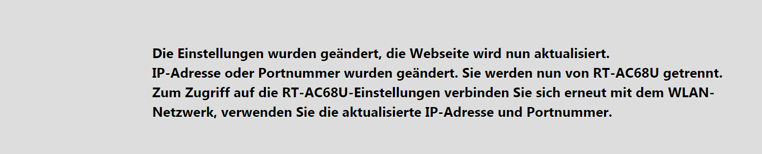

Habe es nun umgestellt. Bin gespannt ob es funktioniert. Bei netzwerkeinstellungen kann das angeblich schon mal ne weile dauern.
Also ich glaube es funktioniert. Danke für die Hilfe!!!
