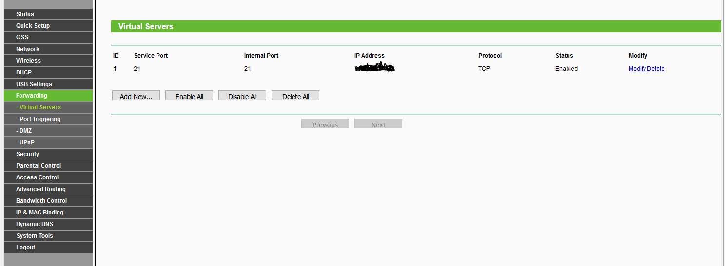

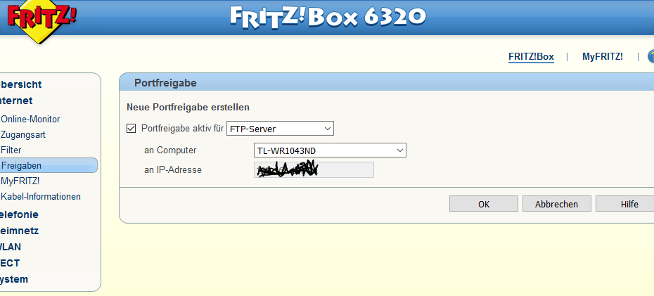

Fritz FTP.PNGTp link FTP.PNGHi alle zusammen , ich hoffe ihr könnt mir bei meinem Problem helfen.
Mein Internetprovider ist Unitymedia daher beziehe ich mein Internet durchs Kabel.
Dafür hab ich einen Fritzbox Modem 6320 bekommen der von der Kabelbückse mit meinem Fritzbox 6320
verbunden ist. Da aber die Wlan qualität zu schlecht vom Firtzbox 6320 ist und er auch nur einen Lan Anschluss hat , habe ich natürlich noch einen ROuter von Tp-link. Also nutze ich den einzigen Lan Anschluss vom Fritzbox 6320 um ihn mit dem Tp-link TL-WR1043ND zu verbinden. Vom TP link aus nutze ich dann wie gewohnt , das Wlan und da es mehere lan schlüsse hat , ist mein PC per lan mit dem TP LInk router verbunden.
Mein Problem ist jetzt , dass ich bei meinem PC unter Windows 10 einen FTP server eingerichtet habe wo ich auf bestimmte Dateien auf meinem PC zugreifen kann . Mit der internen IPv4 klappt das natürlich gut aber wenn ich aus dem Internet darauf zufreifen will , muss ich ja port forwarden und hier komm ich nicht weiter.
Habe versucht meinen Tp Link router zu forwarden und dachte vielleicht klappt es nicht weil ich irgendwie mein Modem auch port Forwarden muss , doch irgendwie klappt es nicht. Bin in diesem Gebiet leider ein Anfänger und drum bitte ich um Hilfe , Danke

Das Portforwarding wie du es kennst läuft so nur unter IPv4. Da die DOCSIS-Anbieter wie Unitymedia aber CGN einsetzen, erhältst du nach außen keine „echte“ v4-IP mehr, sondern teilst sie dir sozusagen mit anderen. Deshalb kann das ganze nicht funktionieren, solange du mit DS-Lite unterwegs bist. Probier über die Kundenhotline, dich auf reines IPv4 umstellen zu lassen.
Und nebenbei: FTP überträgt ohne besondere Maßnahmen alles unverschlüsselt. Es ist also keine gute Idee, praktisch dem gesamten Internet deinen FTP-Benutzernamen und das dazugehörige Passwort mitzuteilen. Eine Möglichkeit, das ganze verschlüsselt zu übertragen, ist FTPS. Regel aber erst mal die IPv4-Geschichte, dann kümmern wir uns um das Portforwarding und die Verschlüsselung.
