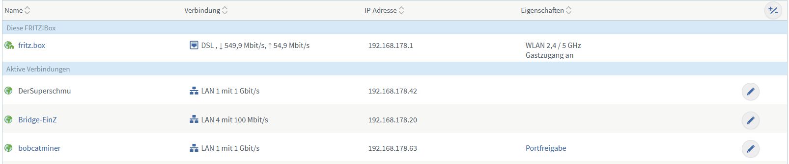

ich versuche verzweifelt den Port 44158 auf meiner FritzBox für ein Gerät im Heimnetz frei zugeben.
Der Port ist passend eingetragen und steht auch als aktiv in der FritzBox, beim Test durch yougetsignal oder portchecker kommt aber nur closed bei rum.

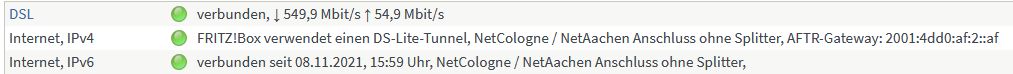

Die Verbindung zum Anbieter ist aktuell per DS-Lite Tunnel
Anbei Bilder aus den FritzBox Einstellungen.
Vielen Dank für eure Ideen.

riversource schrieb:
Nicht für IPv4. Aber für IPv6 schon.
Ah dann such ich mal nach einer ipv6 lösung für meinen Bobcat
Was ist das für ein Gerät? Möglicherweise gibt es über die Cloud weitere Möglichkeiten für einen Zugriff.
