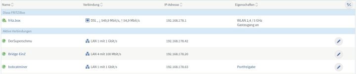

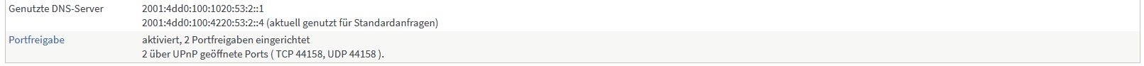

ich versuche verzweifelt den Port 44158 auf meiner FritzBox für ein Gerät im Heimnetz frei zugeben.
Der Port ist passend eingetragen und steht auch als aktiv in der FritzBox, beim Test durch yougetsignal oder portchecker kommt aber nur closed bei rum.
Die Verbindung zum Anbieter ist aktuell per DS-Lite Tunnel
Anbei Bilder aus den FritzBox Einstellungen.
Vielen Dank für eure Ideen.

Du hast einen Anschluss mit Dual Stack Lite. Das bedeutet, dass du über IPv4 keine vom Internet aus erreichbare Adresse hast. Mehr dazu kannst du hier nachlesen: https://www.elektronik-kompendium.de/sites/net/2010211.htm
Über IPv6 kannst du mithilfe einer entsprechenden Firewall-Regel ein lokales Gerät vom Internet aus erreichbar machen.
Was genau möchtest du denn erreichen? Vielleicht kann man dein Ziel auch anderweitig erreichen.
Ohne (exklusive) öffentliche IPv4 klappt das - wie meine Vorredner schon gesagt haben - sowieso nicht. Aber selbst wenn du eine eigene öffentliche IPv4 hättest, ist deine Testmethode durchaus fehlerbehaftet.
Portchecker im Internet sind nur sehr bedingt aussagekräftig. Um eine Portweiterleitung als erfolgreich testen zu können, muss die Anwendung hinter dem Port zwingend laufen. Ist die Anwendung nicht gestartet bzw. nicht in dem Zustand, dass sie eingehende Verbindungen erwartet, ist der Port auch auf dem PC/Server tatsächlich zu, weil die Anwendung ihn erst öffnen muss.
Darüber hinaus lassen sich zB UDP-Ports nur schwierig von einer generischen Quelle aus testen, weil es kein Handshake gibt, der Server also nicht zwingend eine Antwort schicken muss, wenn man sich mit ihm verbinden möchte. Und zu guter Letzt ist natürlich auch noch die Firewall des Servers mit von der Partie. Diese muss so eingestellt sein, dass überhaupt Verbindungen von außen zugelassen werden.
Alles in allem sind solche Portchecker im Internet daher nicht allzu zuverlässig, weil es zahlreiche Komponenten gibt, die bei Portweiterleitungen eine Rolle spielen. Idealerweise testet man daher mit der tatsächlichen Client-Anwendung, weil diese auch beurteilen kann ob die Antwort vom Server korrekt ist oder nicht.
