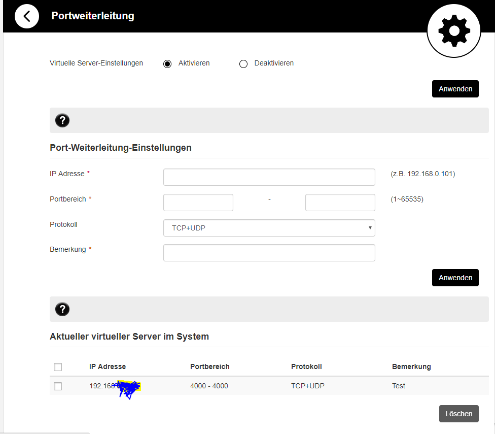

Hallo liebe Community!
Ich würde gerne per Port forwarding einen Port freigeben. Leider lässt sich dieser aber irgendwie nicht öffnen bzw. ist nicht erreichbar. Ich habe bereits eine statische IP festgelegt und eine Firewall Rule erstellt.Zwichen meinem Router hängt noch ein Switch der ist aber unmanaged.
Router Interface Abbildung im Anhang.
Bei der IP habe ich meine Interne benutzt.
Danke im Voraus:)

Läuft denn auf dem Rechner der entsprechende Dienst mit dem Port 4000?
Hast du es nur von deinem internen Netz versucht oder auch Mal von extern, z.b. per Mobilfunk, da nicht jeder Router NAT-Loopback unterstützt.

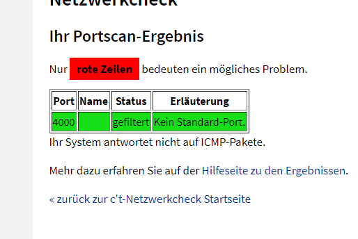

Ja der Dienst läuft auf dem Port. Hab mit einem Online Port Checker nachgeprüft der sagt, dass der Port dicht ist :O
Hi,
auf dem Rechner evtl. eine AV Programm welches den Port dicht macht ?
https://www.heise.de/security/dienste/portscan/test/go.shtml?scanart=1
du solltest aber von einem anderen anschluss aus scannen
womöglich blockt dein ISP noch
oder hast du DSL-light? dann geht es auch nicht soweit ich informiert bin
alternativ kannst kurz noch DMZ testen, aber nur testen
und windoof firewall erlauben bzw mal kurz deaktivieren
