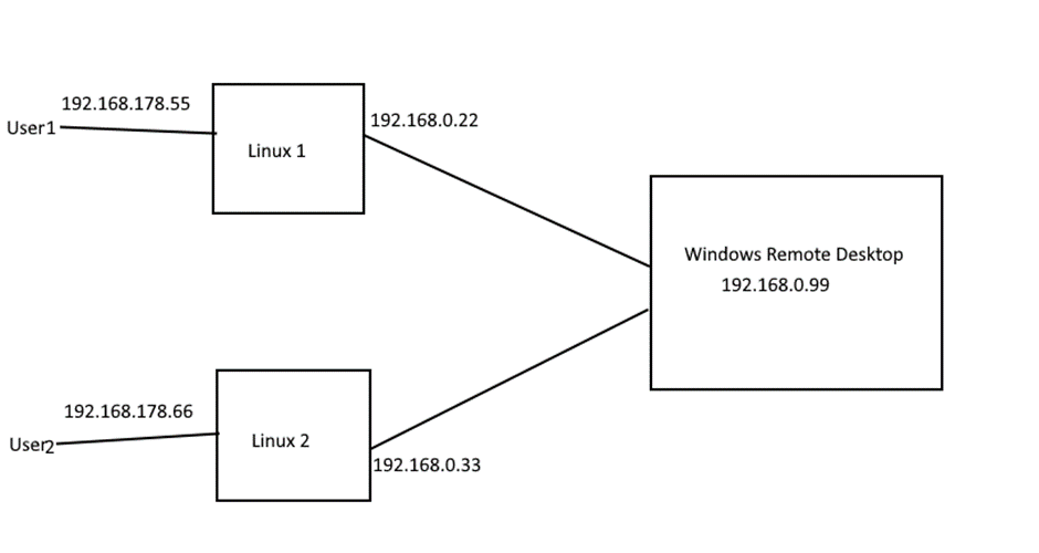

ich habe ein etwas kompliziertes Problem. Ich habe insgesamt 3 Server.
Linux 1: Interne IP = 192.168.0.22 Externe IP = 192.168.178.55
Linux 2: Interne IP = 192.168.0.33 Externe IP = 192.168.178.66
Windows: Interne IP = 192.168.0.99
Nun möchte ich gerne, dass die Nutzer die sich an den Linux Instanzen anmelden per Port Forwarding an die Windows VM per RDP TCP: 3389 einloggen können.
Dazu habe ich entsprechend auf den Linux VMs ein Port Forwarding eingerichtet. Dass den Port 3389 auf die externen IPs 192.168.178.55 und 192.168.178.66 exposed. Die Nutzer können dann theoretisch mit der externen IP 192.168.178.55:3389 oder 192.168.178.66:3389 sich auf das Windows System einloggen.

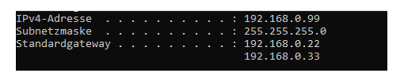

Das Windows System ist wie folgt eingerichtet:

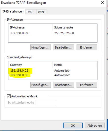

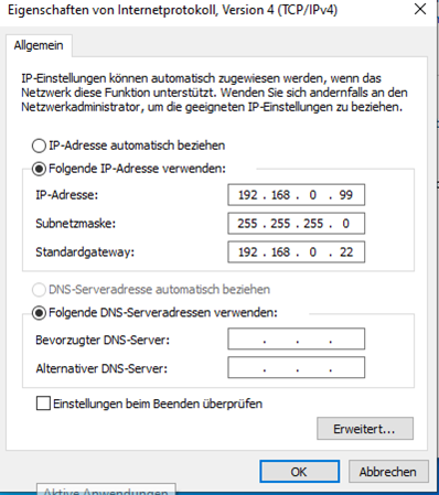

Man sieht dass ich die internen IPs der Linux VMs als Gateway eingerichtet habe auf dem Windows System, da ich keinen Router habe.
Problem:
Nun zu meinem Problem ich kann leider immer nur ein Port Forwarding betreiben. Entweder kann man sich auf der Linux 1 per 192.168.178.55:3389 auf den Windows verbinden oder wenn ich den Linux 1 ausschalte, mit Linux 2.
Windows erlaubt es mir nicht 2 Standardgateways auf einmal zu nutzen. Obwohl beide eingerichtet sind. Ich kann also nicht parallel Linux 1 oder Linux 2 nutzen sondern immer nur eins.
Wie kann ich in Windows konfigurieren, dass er beide Gateways nutzt und sowohl alles an Linux 1 als auch Linux 2 sendet ?

Das sind leider zwei getrennte Bereiche eigentlich. Daher zwei Linux Systeme.
Nein also das ist eigentlich ein 188er Netz, in einem anderen Raum ich habe es aber zum verstehen einmal kompakter zusammengefasst mit nur 178er Netz. :D

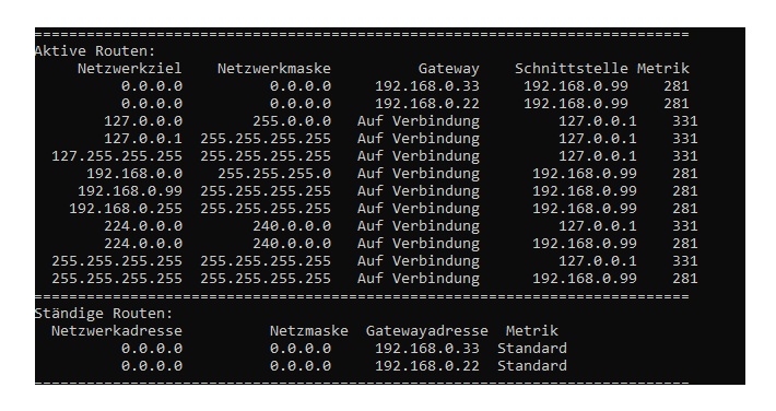

Dort sieht man die 2 Linux VMs als Ständige Route weil ich die als Gateway eingerichtet habe.
Das Problem allerdings, nur eine VM kann sich per RDP einloggen. Sobald man die erste VM ausschaltet kann es die zweite Linux VM. Gleichzeitig funktioniert nicht.

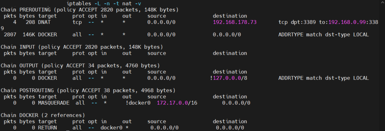

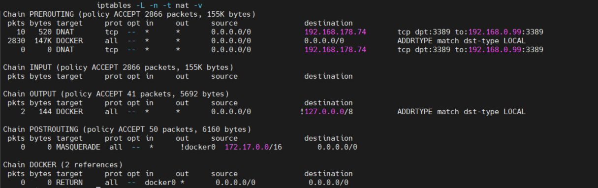

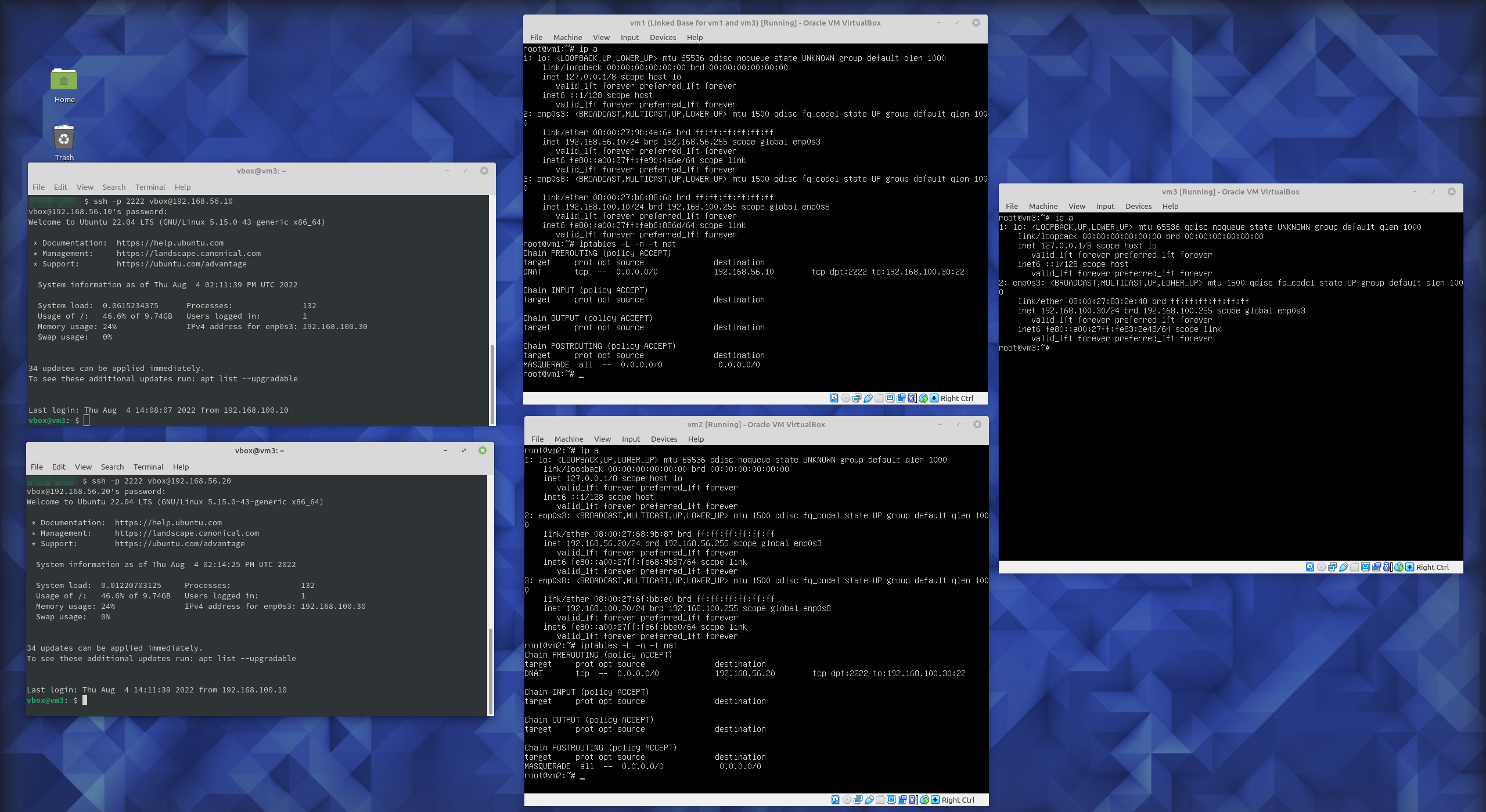

Der Output auf der Linux VM1 wo es nicht geht wenn VM2 aktiv ist:
VM2 wo es geht :

Standardgateway gibt es „nur eins“. Du kannst zwar mehr eintragen, es wird aber immer nur eins hergenommen. Du musst also sonst mit Routen arbeiten.

Okay Problem gelöst :) Habe einen SNAT eintrag erstellt der auf die lokale Linux VM weist :)
iptables -t nat -I POSTROUTING -j SNAT --to-source 192.168.0.33
Danke Jungs :)
Reaktionen: _anonymous0815_

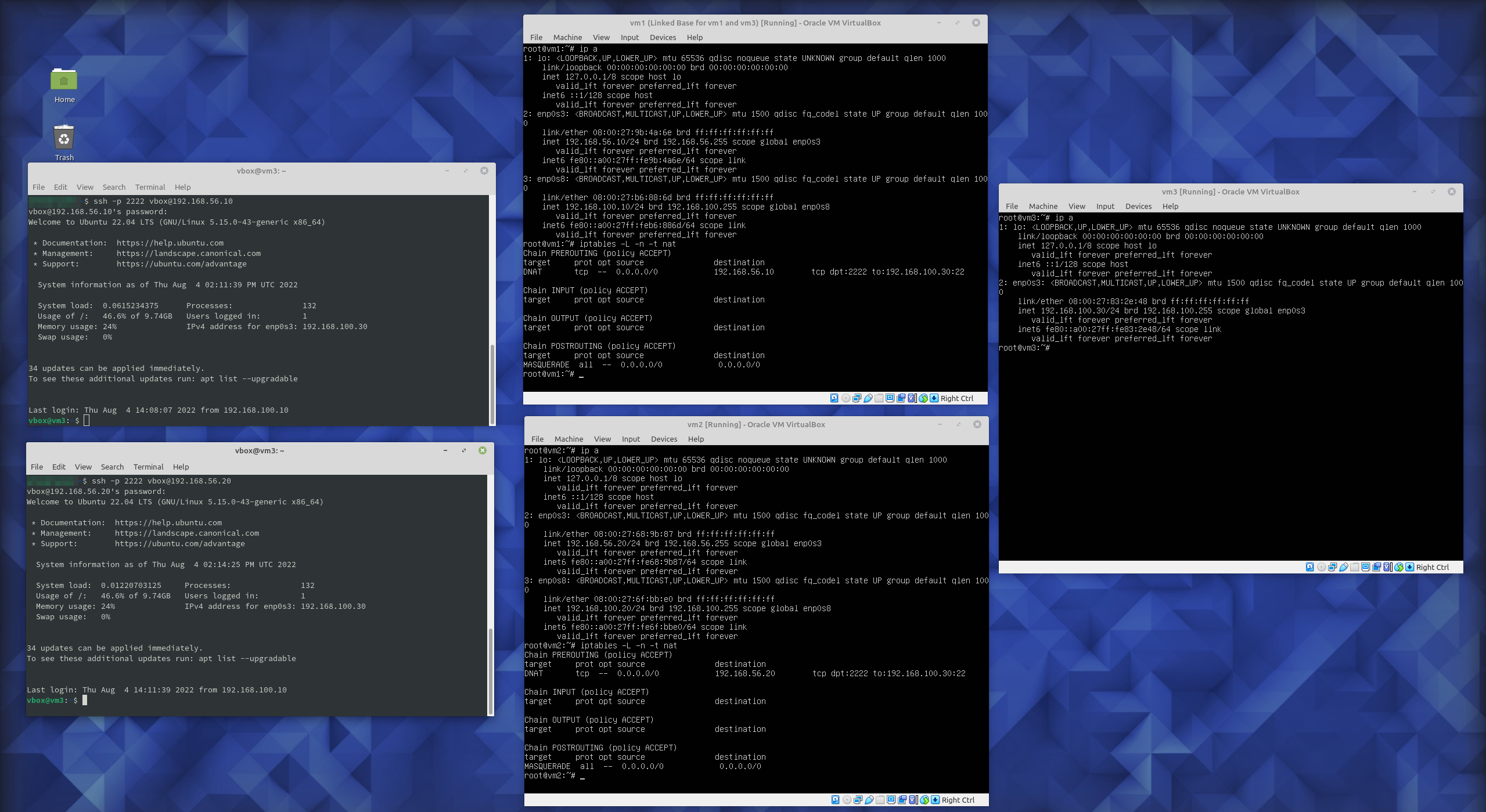

der vorschlag von @_anonymous0815_ hätte auch funktioniert :)
Code:
echo 1 > /proc/sys/net/ipv4/ip_forward
iptables -t nat -A POSTROUTING -o enp0s8 -j MASQUERADE # interface richtung windows_vm
iptables -t nat -A PREROUTING -p TCP -d <linux_vm> --dport 3389 -j DNAT --to-destination <windows_vm>
