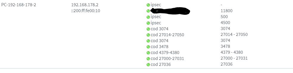

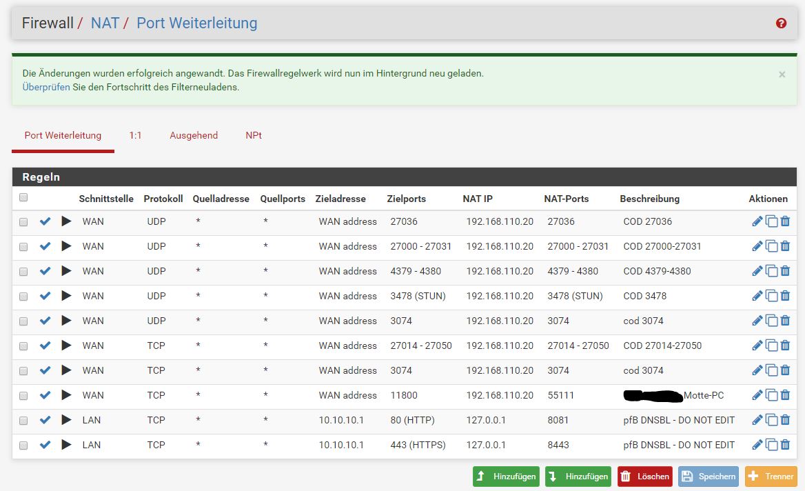

Ich bin gerade dabei und versuche den NAT-Type im COD MW (2019) von Strikt auf mittel oder offen zu stellen. Aber irgendwie gelingt mir das nicht.
In der Fritz box habe ich die Ports zur pfsense weitergeleitet und in der Pfsense unter NAT zur Client IP .Aber es ändert sich nicht im Spiel. Nun habe ich dem Client die IP Daten der Fritz box gegen
( 192.168.178.100 255.255.255.0 192.168.178.1 DNS 1.1.1.1) und es steht offen da.
Also stimmt in der Pfsense etwas nicht die alles block?
Hier die Bilder vllt sieht jemand einen Fehler
Hier noch die Ports: Ports

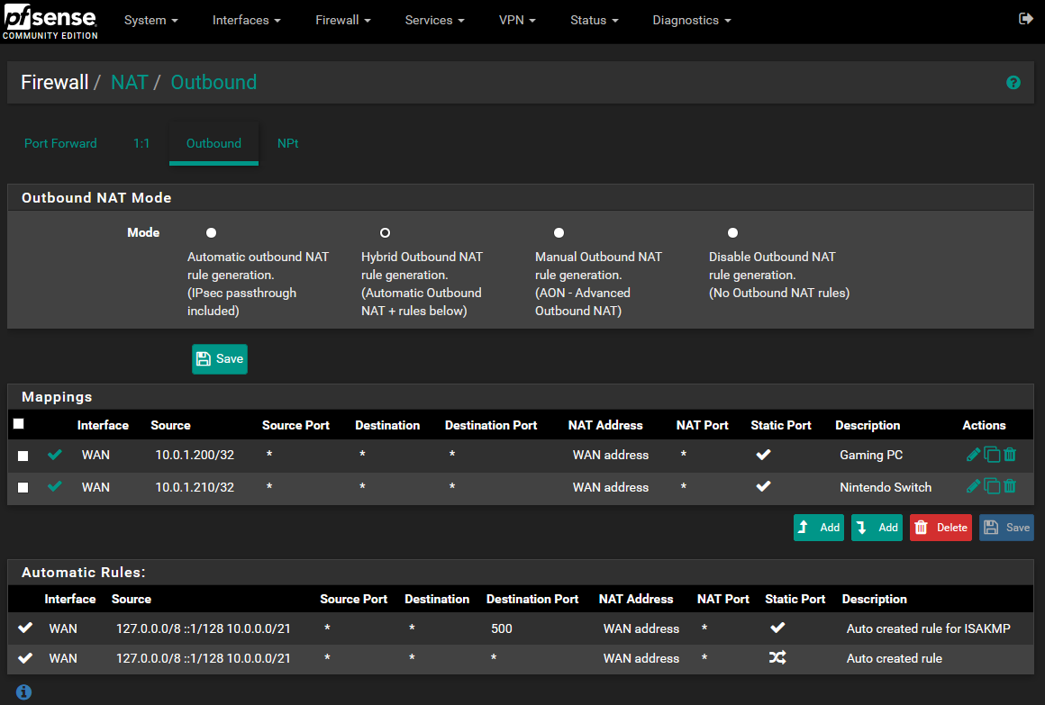

ich habe es bei mir so gelöst.
Firewall / Nat / Outbound
-> Mode auf Hybrid stellen
-> Mapping erzeugen mit IP des Geräte (z. B. PC) und Static Port auf aktiv.
Dann brauchst du die Ports in der Fritzbox und den pfsense Firewall Rules nicht setzen.

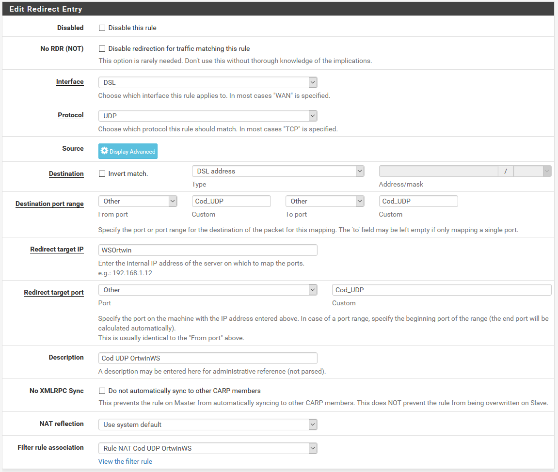

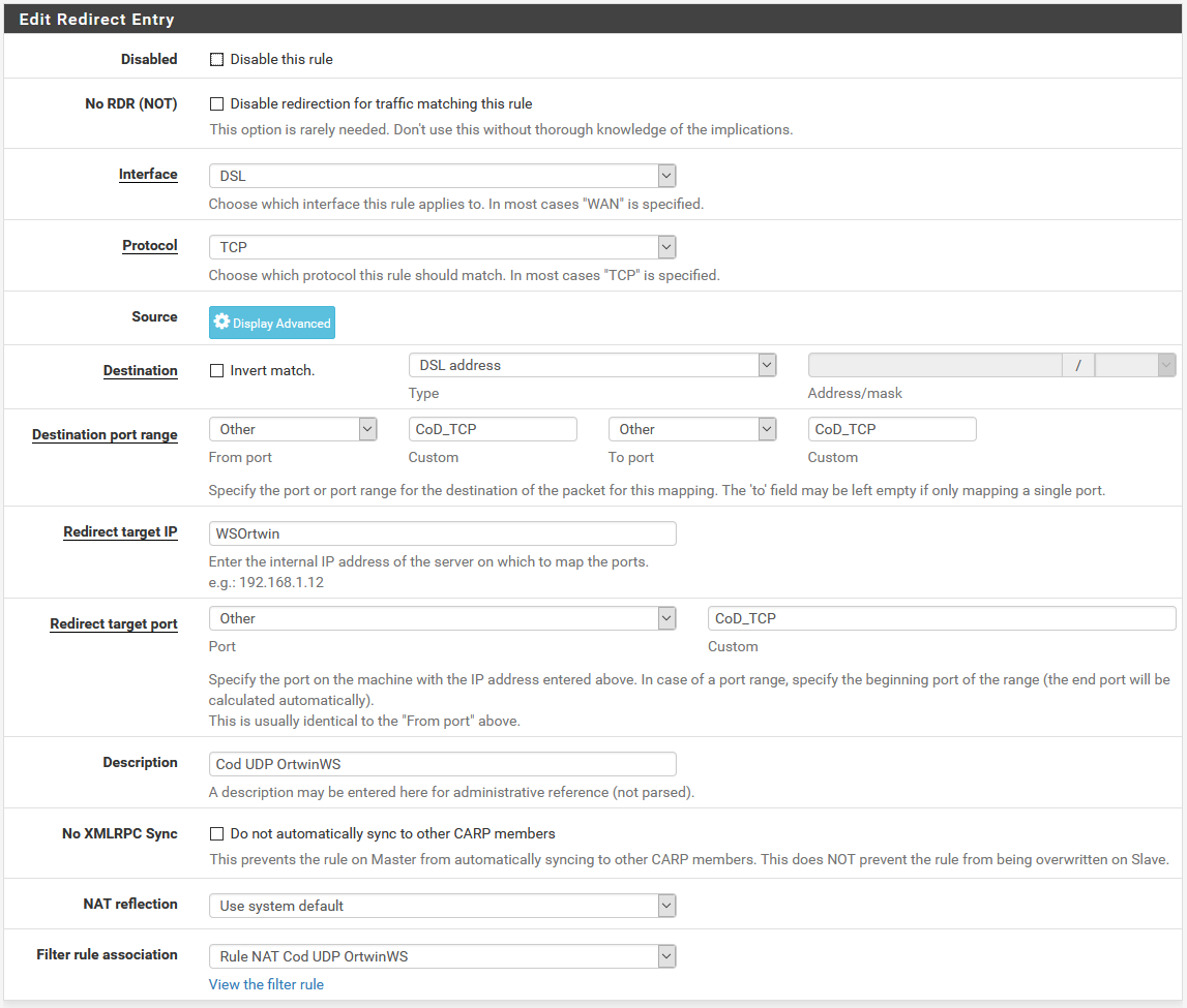

Um NAT Open in CoD:MW zu erreichen müssen auch noch port forwards eingerichtet werden.
Hier meine kompletten CoD Einstellungen:

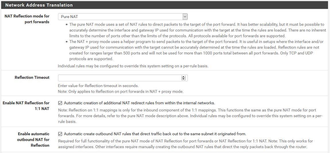

  • NAT Reflection aktivieren (System -> Advanced -> Firewall & NAT)

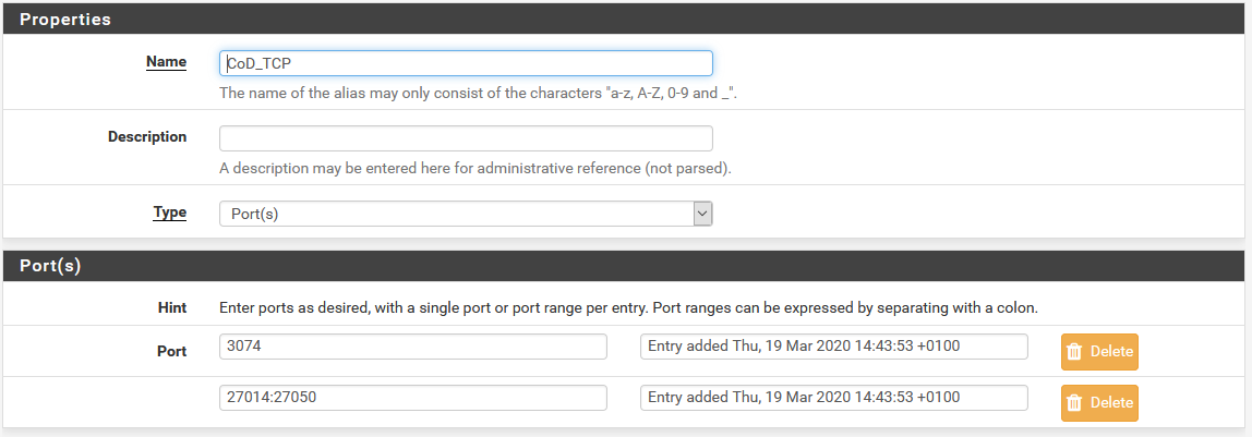

  • Alias für die CoD Ports erstellen (Firewall -> Aliases -> Ports)
    Ich verwende überall in den Einstellungen Aliases, auch für die IP des PCs.
    TCP Ports
    UDP Ports
  • Port Forwards erstellen (Firewall -> NAT -> Port Forward)
    UDP Port forward auf den PC
    TCP port forward auf den PC

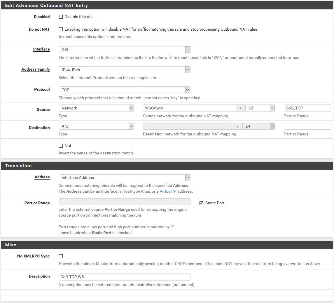

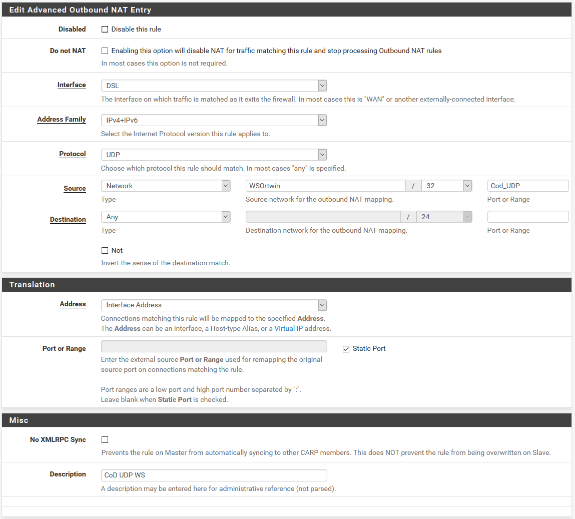

  • NAT Outbound Regeln (Firewall -> NAT -> Outbound)
    Auf "Hybird Outbound NAT rule generation" stellen.
    UDP static port NAT erstellen
    TCP static port NAT erstellen
Ich hoffe, dass ich nichts vergessen habe, aber das sollte alles sein :)
