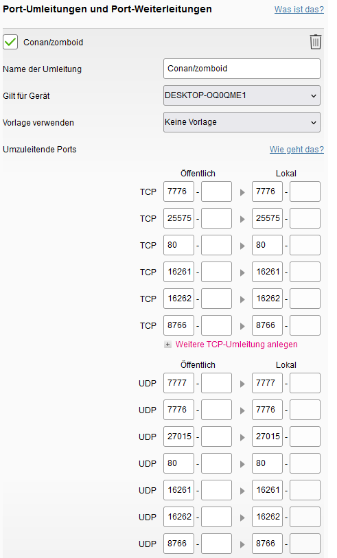

@Vinnie100 Zeig bitte mal einen Screenshot der Einstellungen, die du eingerichtet hast. Stimmen Name bzw. lokale IP des Geräts, an die Pakete auf den Ports weitergeleitet werden sollen (der Zomboid-Server)?
Wenn du schon lokal nicht drauf kommst, spiel die Portweiterleitung erstmal keine Rolle.
