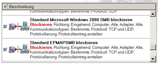

Ich habe mir gerade mal alle definierten Regeln meiner Firewall genauer angesehen. Unter vielen anderen fand ich auch eine definierte Regel für SMB auf W2k Systemen.
Guckst mal den Anhang an und dann frage ich dich mal, ob die Firewall das Ding nun blockt oder nicht.
Bye,
ok, diese firewall (welche ist es denn?
) blockt mit hoher wahrscheinlichkeit smb die ab! dennoch bleibt der konflikt mit norton bestehn, also beweist es mal wieder das der Marktführer nicht immer das beste ist, naja man siehst ja an windows
