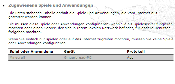

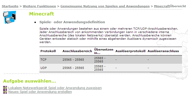

Probiert hab ich es über das normale Modem Interface und über das Programm "Simple Port Forwarding" doch leider funktioniert nicht...
Hier einen kleinen Screen von einer meinen Definitionen:
Hoffe jemand hat ne Idee :)
Mfg Gingerbread

Laut deinem Screenshot hast du die Definition angelegt für den Minecraftserver. Hast du den jetzt auch die Umleitung aktiviert, sodass die Port auch auf deinen PC umgeleitet werden? Sollte laut Handbuch der nächste Schritt sein.
Ja hab ich.
