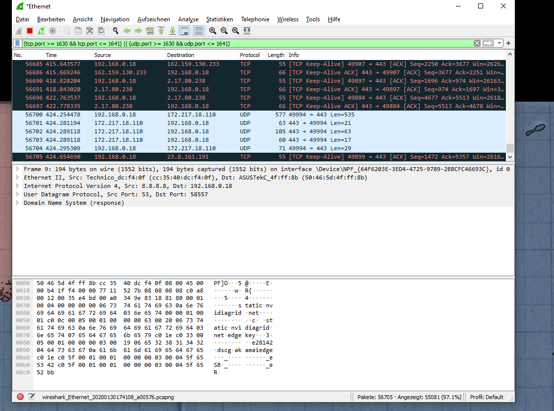

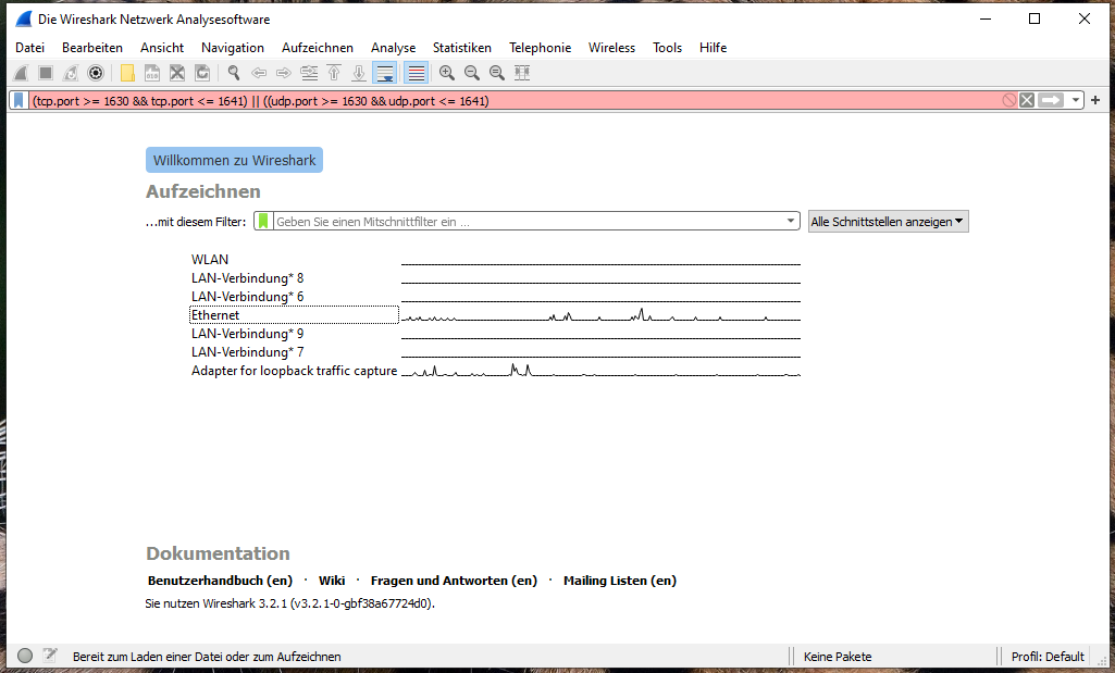

Prinzipiell geht es bei dem Test mit WireShark eh nur darum ob vom www durch den Router Pakete an den Server weitergeleitet werden. Streng genommen muss der Server dabei gar nicht laufen, weil WireShark dann eben nur den/die SYN-Request des Clients und keine Antworten aufzeichnet (weil der Server ja nicht läuft und demnach nicht antwortet). Auch das zeigt aber bereits, dass die Portweiterleitung im Router funktioniert, weil man in WireShark sonst buchstäblich nichts sehen würde.
Natürlich kann man sich viele Tests mit TS, FTP oder eben sogar Telnet überlegen, aber ich hatte oben ja schon angedeutet, dass eine augenscheinlich "nicht funktionierende Portweiterleitung" etliche Ursachen haben kann und daher sollte der Testcase so real sein wie möglich. Gerade Spiele benötigen nämlich in der Regel eine Vielzahl an Ports und das macht es am Ende kompliziert...

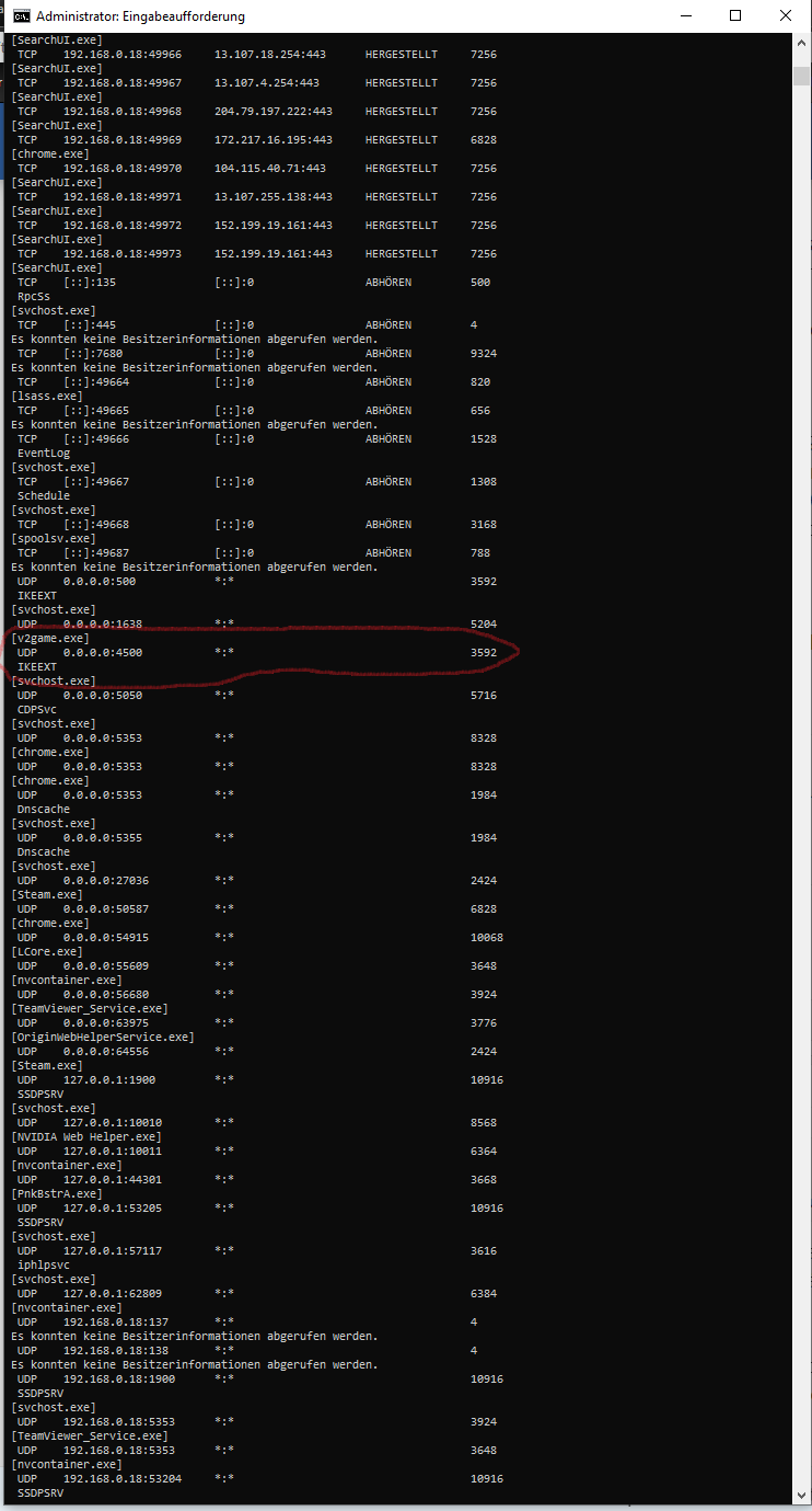

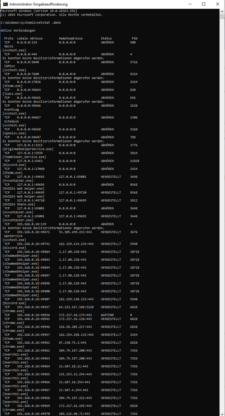

Apropos Server und Ports :
Starte den Server und erstelle ein Spiel/Lobby/Whatever. Zum Desktop wechseln und die Eingabeaufforderung starten (Start --> cmd). Anschließend "netstat -abno" eingeben. Dort nach deiner server.exe bzw. den Ports suchen. Sie sollten in der Form "TCP 0.0.0.0:12345 0.0.0.0:0 LISTENING" zu finden sein, wenn der Server öffentlich erreichbar sein soll. Ist das nicht der Fall, hat der Server noch gar keine Ports geöffnet und es kann sowieso niemand joinen.
*edit
@Seriöser Käufer : Du musst natürlich erstmal das Interface auswählen, also den LAN-Port, bei dir mutmaßlich Ethernet
Vor dem ersten udp.port ist einfach nur eine ( zu viel. Ich wollte damit nur deine .. .. Aufmerksamkeit testen .. Durchgefallen!

So Spiel ist offen, habe das auch so jetzt richtig eingegeben,
Die Zahlen sagen mir aber nicht Viel, gibt es da irgendwie diese Umstellung auf den normalen Graphen mit dem auf und ab
Ich gebe jetzt dem joinenden meine WAN IP ? ist das richtig ?
also nicht meien externe IP sondern vom Router meine WAN IP wie es da steht ?
Raijin schrieb:Apropos Server und Ports :
Habe ich jetzt mal gemacht (Die vic Exe also das Game markiert .. heißt die Ports sind nicht offen ?!

Der Filter ist scheinbar noch nicht aktiviert, weil das ausgewählte Paket (mittlerer Teil) zwischen Port 53 und 58557 läuft, was nicht zum Filter passt. Gegebenfalls am Ende der Filterzeile nochmal Enter drücken und idealerweise dann in der Buttonleiste oben die grüne Haiflosse klicken (startet die Aufzeichnung neu). Dann sollte die Liste (oberer Teil) erstmal leer sein und bleiben - bis dein Kumpel im Spiel auf "join server" o.ä. klickt. Dabei muss er natürlich die WAN-IP deines Routers eingeben, also die öffentliche IP-Adresse deines Internetanschlusses. Wenn du die nicht parat hast, kannst du einfach auf ping.eu gehen und dort wird sie dir dann angezeigt.
Sofern die exe nicht nochmal auftaucht oder die Ports unter Umständen über eine separate exe geöffnet werden, sieht es so aus als wenn die Ports gar nicht offen sind und somit auch keine Verbindung möglich ist - wie ein Telefonanschluss ohne Telefon dran. Da klingelt nix und niemand geht ran.

Raijin schrieb:Gegebenfalls am Ende der Filterzeile nochmal Enter drücken und idealerweise dann in der Buttonleiste oben die grüne Haiflosse klicken (startet die Aufzeichnung neu)
Gut, wenn ich das mache ist kurz alles schwarz und dann beginnen die ganzen Zahlen wieder von vorne
Sieht halt so aus trotz des Resets wie oben beschriebenRaijin schrieb:Dann sollte die Liste (oberer Teil) erstmal leer sein und bleiben - bis dein Kumpel im Spiel auf "join server" o.ä. klickt
ohne das jemand versucht zu joinen :

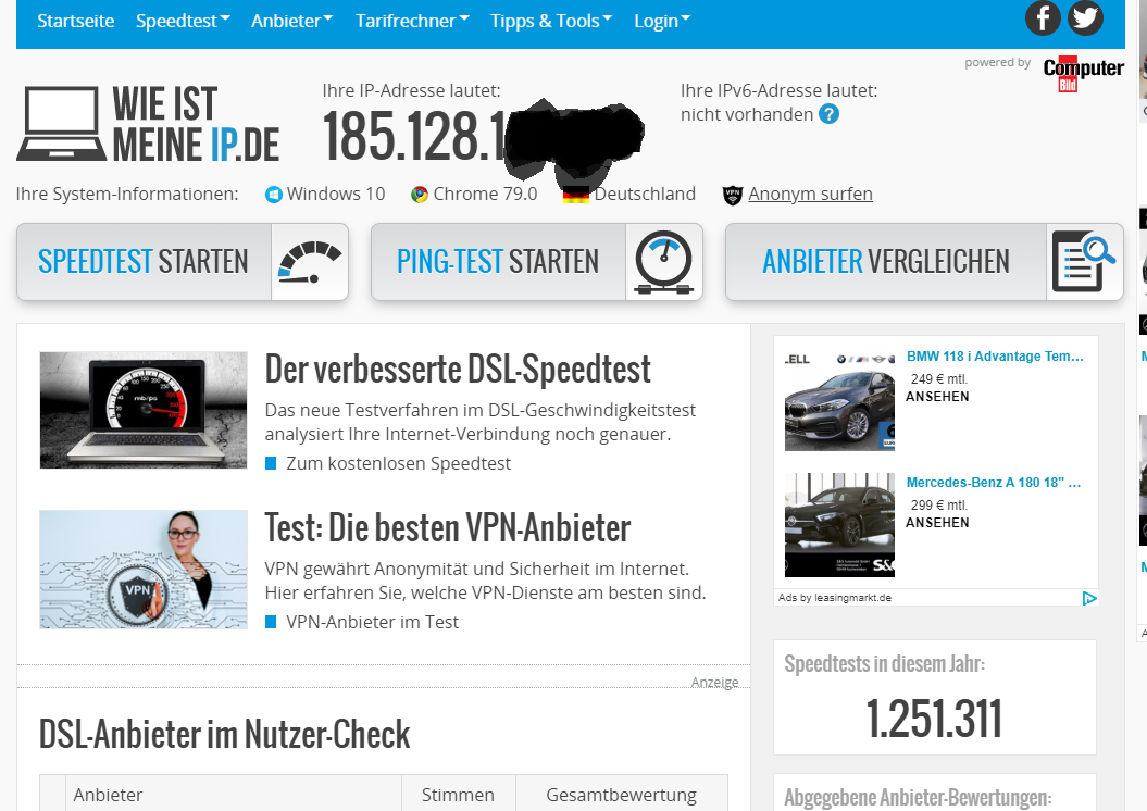

EDIT: jetzt weiß ich auch was du meinst ping.eu die WAN also die öffentliche ist einfach nen anderes Wort für die Externe, die ich auch bei Wieistmeineip.de herausfinden kann ( zumindest ist es die gleiche )

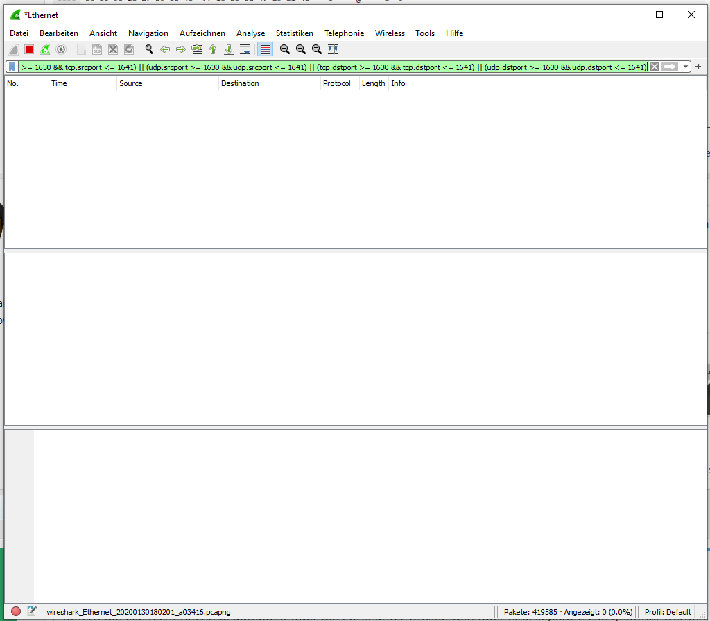

Ach, ich seh den Fehler. Der Filter ist zu weit gefasst. udp.port gilt sowohl für Quell- als auch für den Ziel-Port. Somit triggert der Filter auch wenn der Quell-Port > 1630 und der Ziel-Port < 1641 ist, wie bei 56909 und 443 im letzten Screenshot... Wie gesagt, hab's aus dem Ärmel geschüttelt.
Dann bitte den Filter wie folgt einstellen:
Code:
(tcp.srcport >= 1630 && tcp.srcport <= 1641) || (udp.srcport >= 1630 && udp.srcport <= 1641) || (tcp.dstport >= 1630 && tcp.dstport <= 1641) || (udp.dstport >= 1630 && udp.dstport <= 1641)

Jo perfekt Raijin, damit funzt es
jetzt sehe ich auch das leere Feld
so dann tryn wir das jetzt mal, da müsste ja irgendwas gleich stehen ? wenn jemand wenigstens Versucht zu hosten... in 5 min Wissen wir mehr :d

So haben es jetzt getestet
0 nada nichts, beim Paket aufbau die Ports sind nicht auf ...

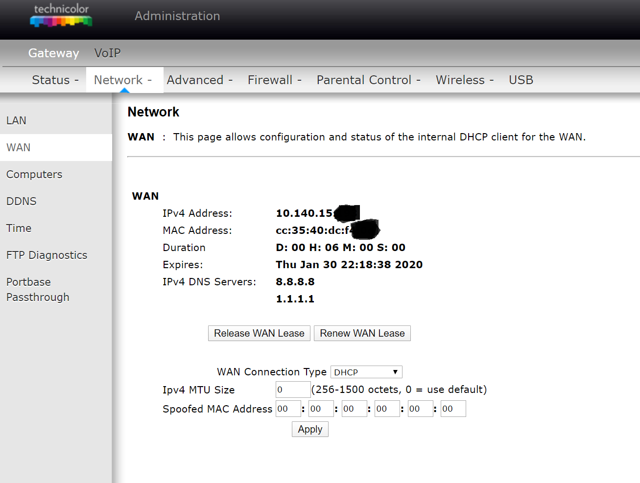

@Zensai hat da gar nicht mal so unrecht. Was sagt dir dein Router welche WAN-IP er hat? Und was sagen ping.eu bzw. wieistmeineip.de? Darfst gerne nur die ersten zwei Zahlen posten, um auf der sicheren Seite zu sein.

Raijin schrieb:@Zensai hat da gar nicht mal so unrecht. Was sagt dir dein Router welche WAN-IP er hat? Und was sagen ping.eu bzw. wieistmeineip.de? Darfst gerne nur die ersten zwei Zahlen posten, um auf der sicheren Seite zu sein.
Raijin
Fleet Admiral
- Nov. 2007
- 18.285
Das ist KEINE öffentliche IP-Adresse!
192.168.0.0 - 192.168.255.255
172.16.0.0 - 172.31.255.255
10.0.0.0 - 10.255.255.255
Das sind die IP-Bereiche für private IP-Adressen wie dein Router sie offensichtlich hat... Deswegen hatte ich ja aufgezählt woran vermeintlich nicht funktionierende Portweiterleitungen noch liegen können

Das soll meine öffentliche Feste IP sein ... ?
Sehr geehrter Herr XY,
vielen Dank für Ihre Auftrag zur Schaltung unseres Business 100 Tarifes.
Leider war die Anbindung einer Festen IP Adresse aus technischen Gründen bei Ihnen in Ingolstadt bisher noch nicht möglich.
Die Kollegen aus der Technik haben nun aber eine neue Software eingespielt und sind daran Ihren Anschluss umzustellen.
Wir hoffen das dies bis spätestens morgen gelingt und wir Ihnen die Zugangsdaten mitteilen können.
Mit freundlichen Grüßen
[Name durch Mod entfernt]
Mobil: ...
so mehr habe ich nicht bekommen, 2 monate Später da ich der erste Privat Kunde im Hause war
der Business Tarif wollte, hat es solang gedauert, weil irgendwie ipv4 rar gesät sind etc ...
und deshalb joah hat mich dann ein Techniker angerufen, der meinte schauen sie mal auf Wieistmeineip
sagen sie mir bitte die IP
ja und dann meinte er, richtig, das ist ihre neue IP feste
Mit was sollte ich denn dann den Techniker ( habe seine Durchwahl) konfrontieren ?
also ich brauche schon Technische Argumente als: öhhh ich habe keine feste ip ,was ist das xD
er hat mir ja eine gegeben diese 185.... die hat sich seitdem auch nicht mehr geändert, aber
meine WAN am Router ist Privat ? und das ist der Fehler ?

Um auf deine Ergänzung einzugehen (bitte beim nächsten Mal den Beitrag editieren, auch wenn die Forensoftware Doppelposts zusammenführt, danke!)
A) nicht bashen, immer freundlich sein
B) du hängst hinter einem NAT, sonst würde sich die WAN IP nicht von der auf der Website unterscheiden.
Ganz klar kommunizieren kannst du:
Sollten die dir tatsächlich nur ein "1zu1" NAT geben können, müssen sie zusätzlich zu dir ebenfalls das Portforwarding bei sich machen.
- Du hast zur Zeit keine eigene IPv4, wie zugesichert
- du hängst hinter einem NAT (siehe WAN<>Website
- du musst von außen über IPv4 auf dein Gerät zugreifen können.
