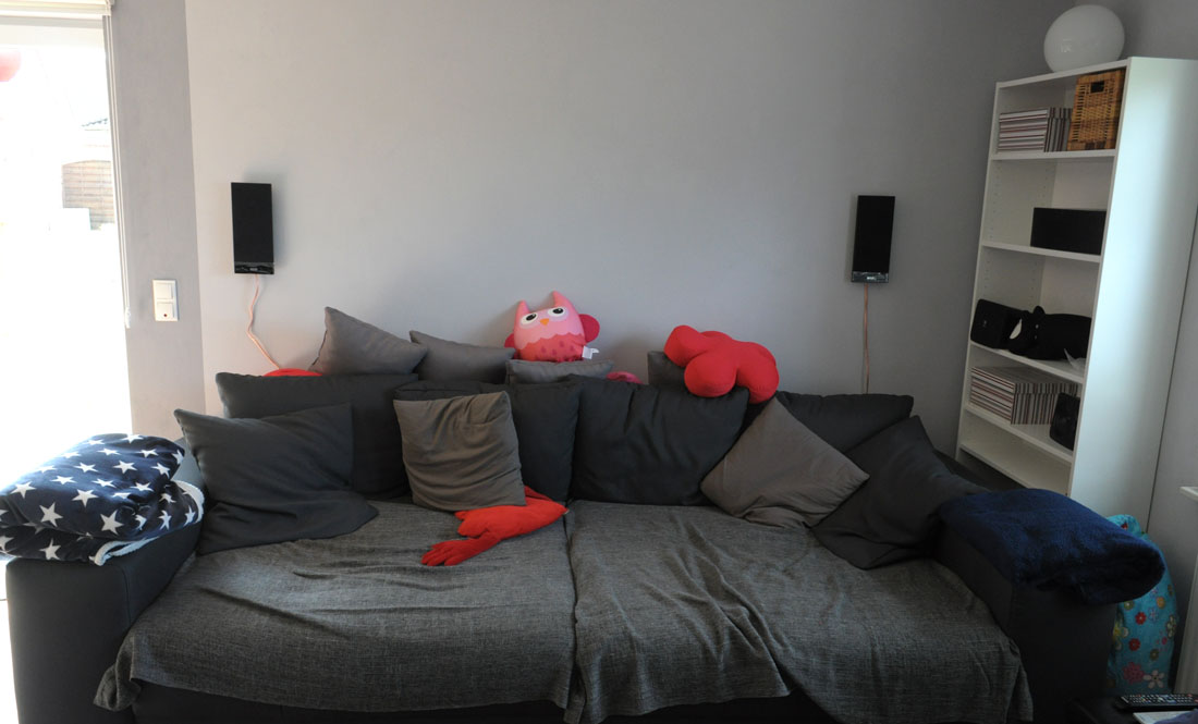

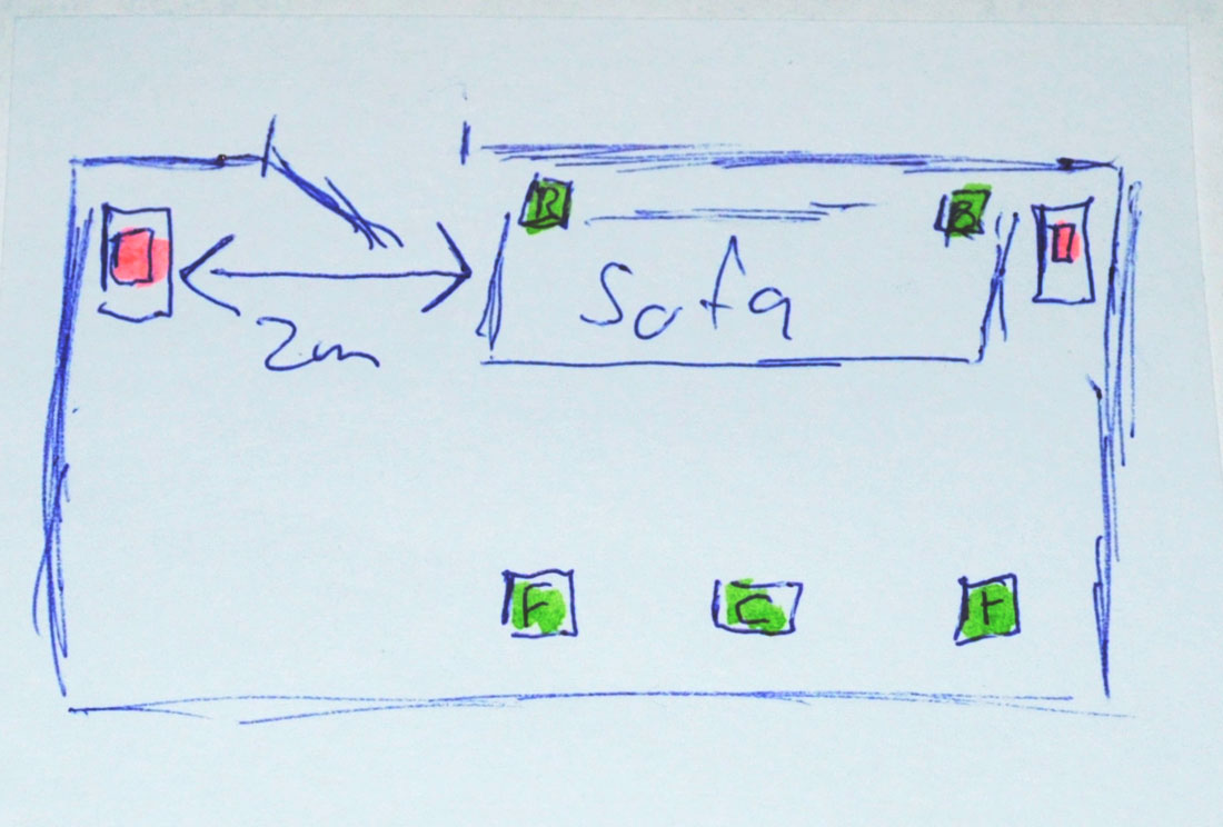

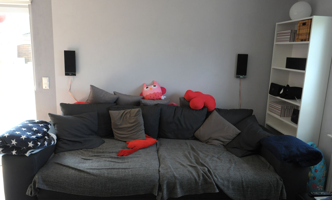

unser Wohnzimmer ist rechteckig und die optimale Aufstellung (bzw. -hängung) der Rear Lautsprecher ist leider nicht möglich.
Aktuell betreibe ich zwei KEF T101 als Rears, die plan hinterm Sofa an der Wand hängen, zugegebenermaßen etwas hoch, also ein Stückchen runter würde wohl mehr Sinn machen.
Front = JBL Studio 580
Center = JBL Studio 520C
Sub = SVS SB-12 NSD
AV-Receiver = Yamaha RX-V 681
Ich frage mich nun, ob es Verbesserungsmöglichkeiten gibt, da die KEFs über unsere Köpfe hinwegstrahlen:
1) Soll/Kann man die KEFs etwas anwinkeln und falls ja, hat jemand eine Idee wie?

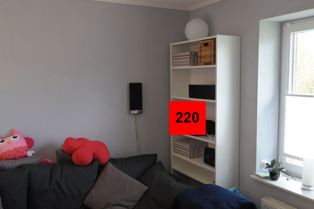

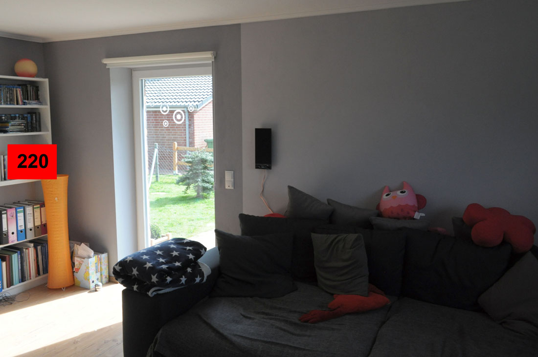

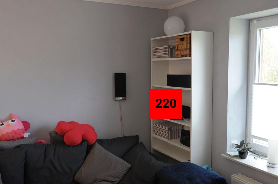

2) Macht es Sinn (in der "Zeichnung" rot markiert) ein Paar JBL Studio 220 oder JBL Control X zu betreiben (um beim gleichen Hersteller zu bleiben), mit dem Nachteil dass der Rear Right deutlich weiter entfernt wäre als der Rear Left?
3) Oder aber ein Paar Klipsch R-14s (http://de.klipsch.com/products/reference-surround-sound-speakers) an die Stelle, oder etwas erhöht, hängen, wo aktuell die KEFs jetzt hängen?
Hier die Fotos:
Gesamtlänge der Wand: Etwa 5,70 Meter
Breite des Sofas: 2,95 Meter
Der Raum ist etwas tiefer als auf der "Zeichung", die andere Wand ist etwa 4,40 Meter lang
Bin gespannt und freue mich auf Eure Vorschläge.

Stimmt, ideal ist das nicht. Ich würde mich für die angewinkelte Option Richtung Decke entscheiden. Und vielleicht könnt ihr den Lautsprecher über der Tür anbringen, dei Kabel direkt am Rahen lang führen und das "Problem" mit dem Klangabriss bei geöffneter Tür umgehen.
Erstmal wäre anzumerken das die Rears laut der reinen Lehre 80cm über dem Kopf positioniert werden sollten wenn diese an der Rückwand montiert sind.
Es gibt aber auch Leute mit Platzproblemen, die ihr Sofa ein paar Zentimeter von der Rückwand abgezogen haben. Anschließend werden die Rears auf Höhe der Kante der Sofalehne mit Abstrahlung nach oben montiert. Dann wird ein Teil des Schall von der Decke reflektiert.
Ggf. ist dein Einmesssystem auch gescheit genug die Laufzeit und den Pegel auszugleichen wenn eine der Boxen im Regal links von der Tür steht.
Probieren geht über studieren.

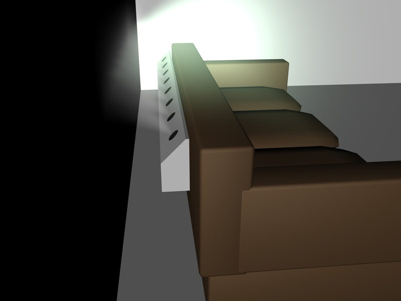

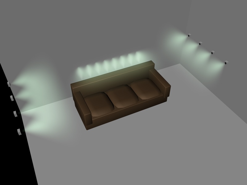

Ich habe den Artikel von Poisonnuke wieder gefunden, der beschreibt wie Rears auch hinter dem Sofa montiert werden können:
http://www.poisonnuke.de/index.php?action=Grundlagen#04
Mein Tip: Hol Dir ein Paar Ständer für die Rears, die möglichst in der Höhe verstellbar sind. Dann stellst Du sie so weit wie möglich nach außen und experimentierst etwas mit der Einwinkelung und Höhe (dazu ggf. das Regal etwas nach vorn ziehen). Ich würde die Rears so positionieren, dass sie in etwa auf die Schnittkante von Sofa und Rückwand strahlen. So hast Du auch Diffusschall, ähnlich wie er auch im Link von tek9 bei einem möglichen LineArray präferiert wird.
