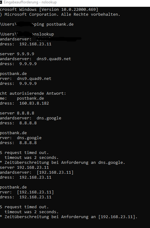

Dann kommt das hier:
Microsoft Windows [Version 10.0.19044.1503]
(c) Microsoft Corporation. Alle Rechte vorbehalten.
C:\Users\xxxx>ipconfig /flushdns
Windows-IP-Konfiguration
Der DNS-Auflösungscache wurde geleert.
C:\Users\xxxx>
P.S. Ich werde wohl doch am Montag anrufen müssen. Wollt ja bloß etwas überweisen.

Also hier geht postbank.de auch nicht mit unbound aufzulösen. ns1-3 der Postbank antworten scheinbar nicht oder nur manchmal - ab und zu geht es. Wenn man google dns direct nutzt geht es, vermutlich aber nur weil der die IP noch gecached hat.
Nachtrag jetzt geht google.dns auch nimmer.
PS C:\WINDOWS\system32> nslookup www.postbank.de. 8.8.8.8
Server: dns.google
Address: 8.8.8.8
*** dns.google can't find www.postbank.de.: Server failed
