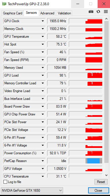

ein Höheres BIOS als 90WATT bei einer 1650 mit GDDR6 habe ich nicht gefunden

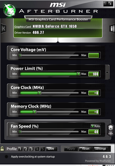

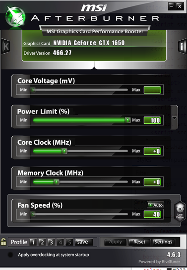

in Afterburner kann ich bei Volt nichts einstellen und bei Power Limit geht Maximal 100 (siehe Bild)
Also Bleibt mir nur noch Irgendwo ein Besseres Bios zu finden hmmm.....

Ich will dir nicht direkt den spass verderben, aber ich sehe persönlich absolut keinen Vorteil von einem höheren Powerlimit.
Du benötigst laut Screenshot bereits jetzt nur ~93% des Powerlimits mit Peaks in Richtung 100%, wenn ich das richtig erkenne. Bei einem aktuell schon sehr hohen Grafiktakt mit 1905Mhz und Speichertakt 1500Mhz kannst du schon per se kaum mehr übertakten. Die meisten Turing Karten haben eine "Wand" bei ~2000Mhz, meine 2080Ti erreicht sie z.B. gar nicht und die 2070 Gaming X mit 250W Powerlimit von meinem Bruder schafft nur 1920Mhz bei ~90% Power (Regler bei 111% gestellt, wenn ich mich nicht irre).
Du solltest überlegen mit MSI Afterburner die Karte zu undervolten, dann bleibt noch ein bisschen +Takt bei der GPU (wenn möglich), aber vor allem mehr Speichertakt übrig ohne die 90W voll auszureizen.
Nachtrag: Ganz ehrlich... die Paar Mhz mehr Takt geben dir im absoluten Bestfall vielleicht 10% mehr FPS (wenn dann nur über schnelleren Speichertakt).
Wenn du jetzt 30FPS hast, dann hättest du dann 33FPS. Einen neuen Weltrekord wirst du damit voraussichtlich auch nicht schaffen. :-)

Yoshi ich nutze in Games die vollen 90Watt (war nur von GPU-Z der test der verbraucht nicht viel) Taktraten gehen bei mir GPU 2040mhz und VRAM 7000

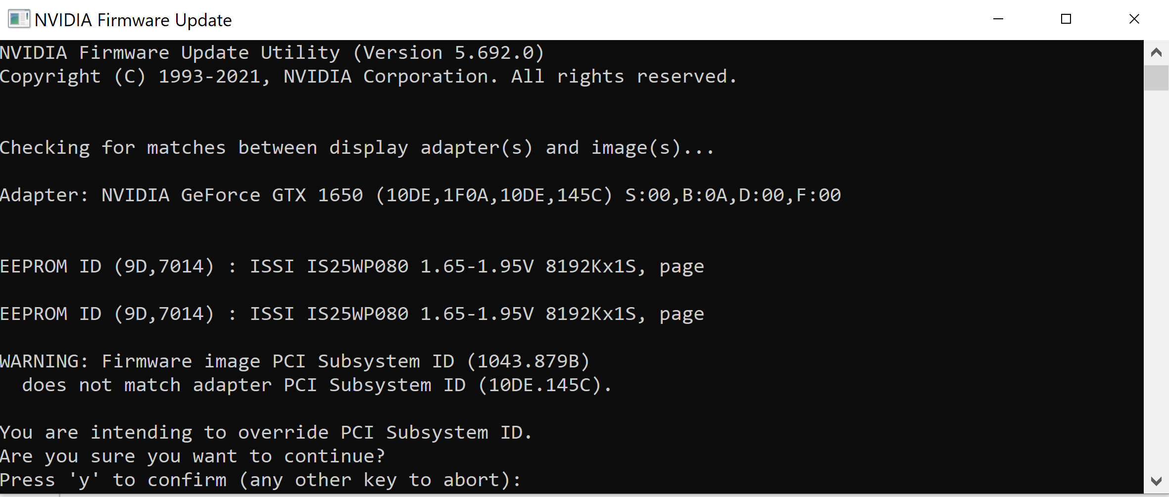

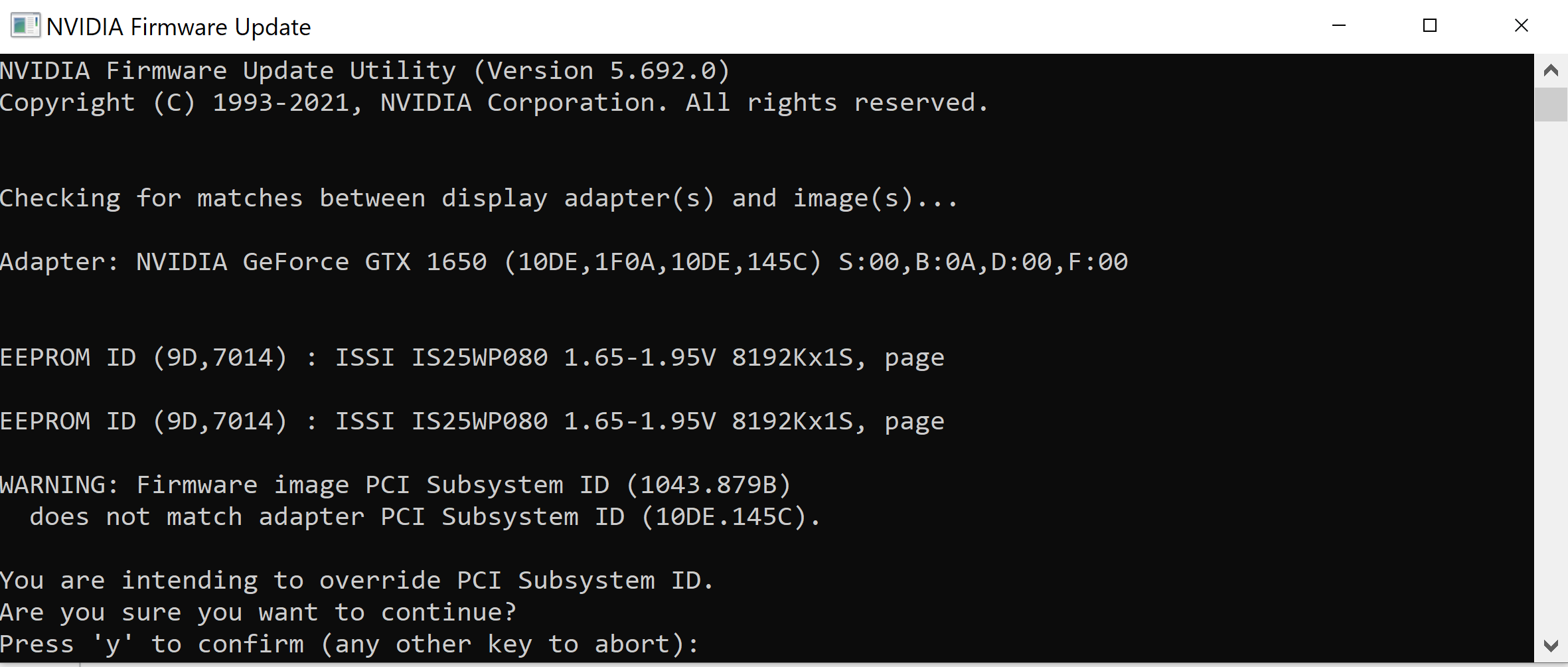

Geht das klar mit dem Unterschiedlichen pci-subsystem ?
