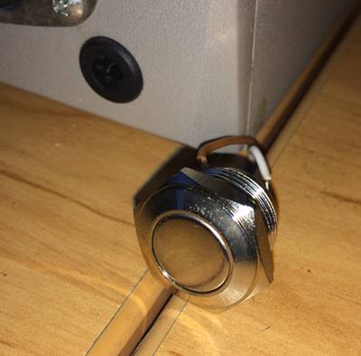

Ich habe es seit einigen Tagen mit so nem Knopf gelöst. Der Grund ist, dass mein PC an einer nicht leicht zu erreichenden Stelle steht. Könnt ihr euch in meiner Sig angucken unter "Mein PC Zimmer"

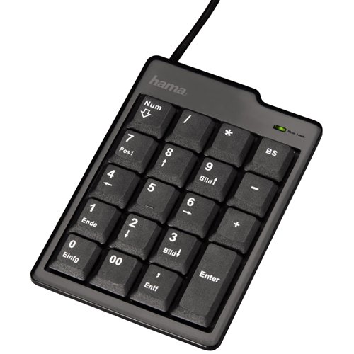

An den TE: Dann solltest du SO EINEN Taster hier evtl nehmen, und da Tasten draufkleben... oder du nimmst ne Zehnertastatur und lötest dir deine Tasten zurecht :)
