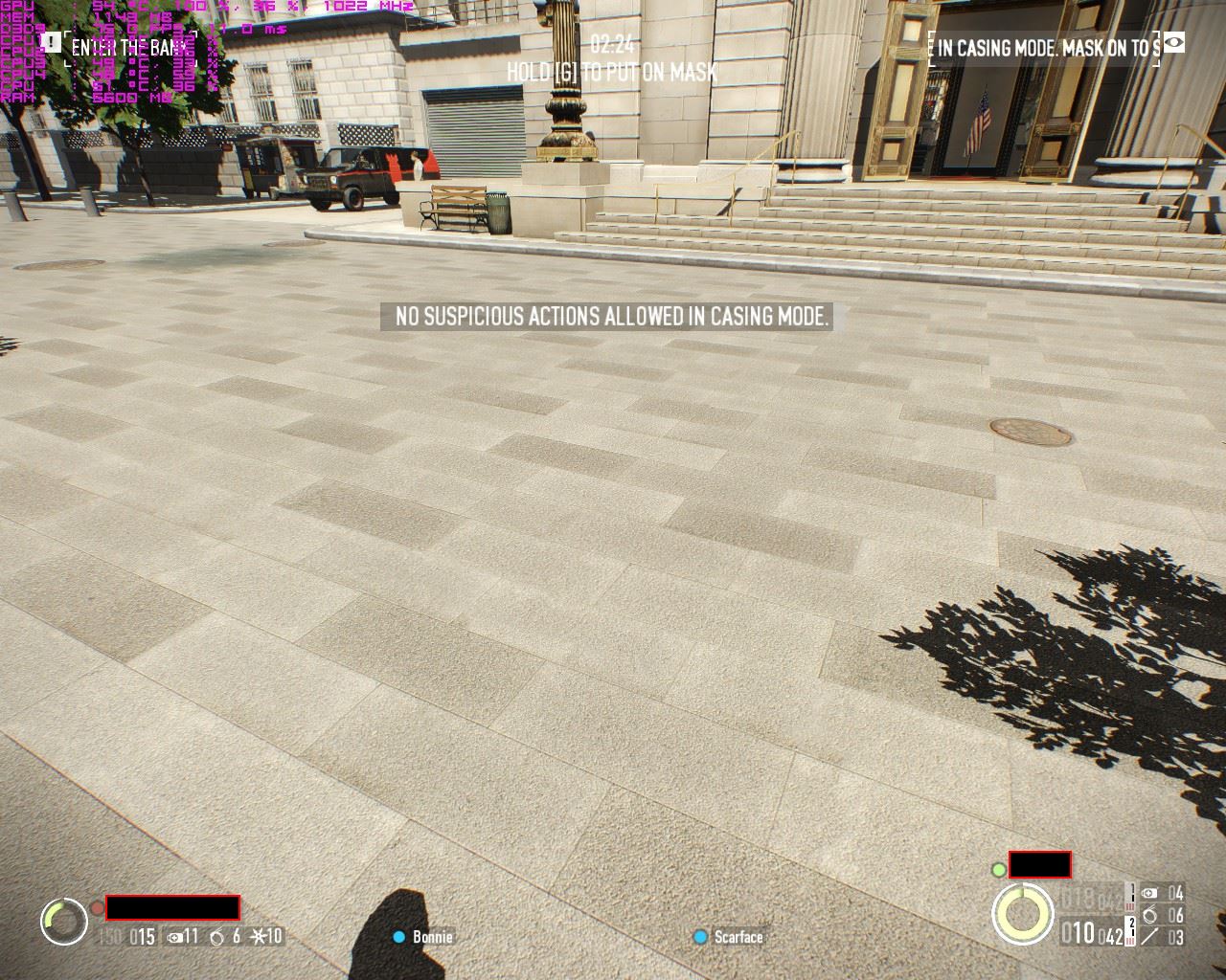

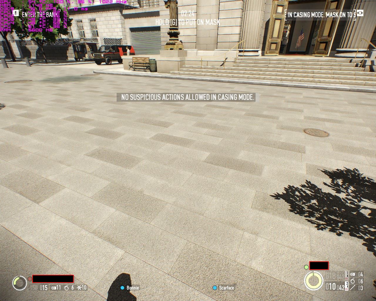

Hier ein Screenshot aus dem Heist 'The Dentist: The Big Bank', bevor irgendwer schoss. Wie du siehst ist die GPU auf 100%, die CPU nicht ausgelastet.
Ich versuche jetzt einmal ein CPU Limit zu erzwingen indem ich bspw. den corpse limit auf max stelle.
