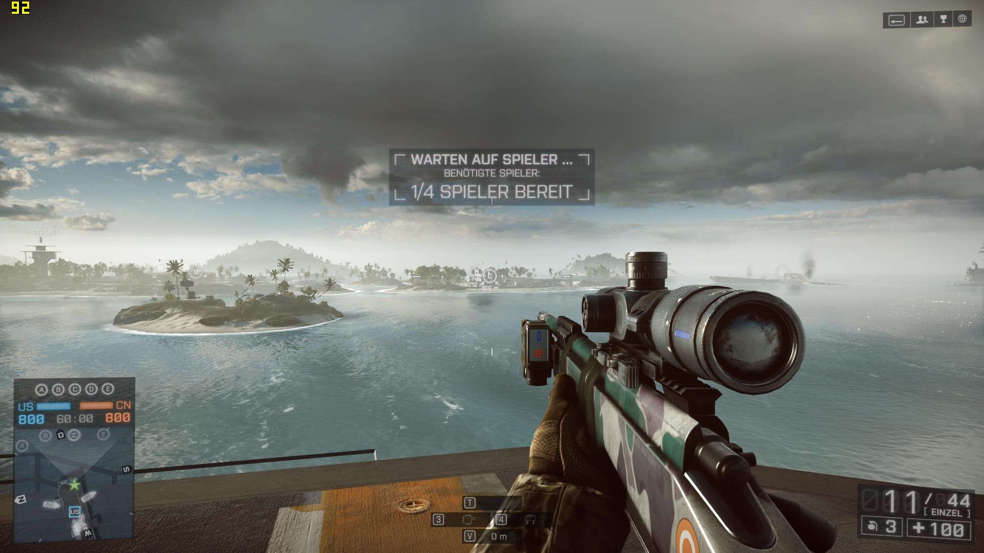

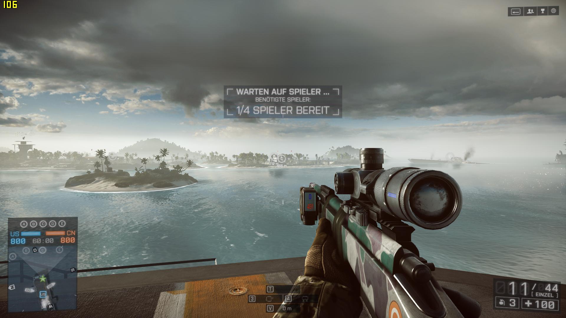

um vielleicht mal einen ungefähren Vergleich/Wert zu bekommen ,geh doch mal mit Deinen Einstellungen (hab die gleichen genommen Bild A) auf einen leeren Parcel -Server auf den Träger/rote Linie und ziele genau auf C.Dann aus dem Visier gehen.Das sollte vom Grund her ein Durchschnittswert sein(in die Karte rein/nicht auf Boden /Himmel,relativ viel Texturen) FPS sieht man auf dem Bild. CPU-Auslastung ist bei 74% in dem Moment.(Karte 1050MHz , CPU 4000MHz) Dein I5 sollte aber schon bis 3,2GHz takten ....weil hier irgendwo 3,0 stand. Mit dem ZBoard 3,4GHz mgl.(per Core)
Würde denken wenn 90-100FPS auf einem leeren Server erreicht werden ,sollten stabil 60 auch auf einem vollem möglich sein.
Bild B ist mit msaa aus und 110% Skala was nichts anderes als SSupersampling-(EchtzeitAA) ist.Ich finde es kommt besser und ist frisst nicht soviel Leistung. Spiele so unter 1440p --60Bilder
Ja und Ja bevor hier wieder Proteste kommen leerer Server.:D Das aber um die Karte erst einmal zu checken nicht schlecht da ein voller Server ja primär die CPU belastet . CPU/GPU zusammen dann langsamer die Bilder berechnen.

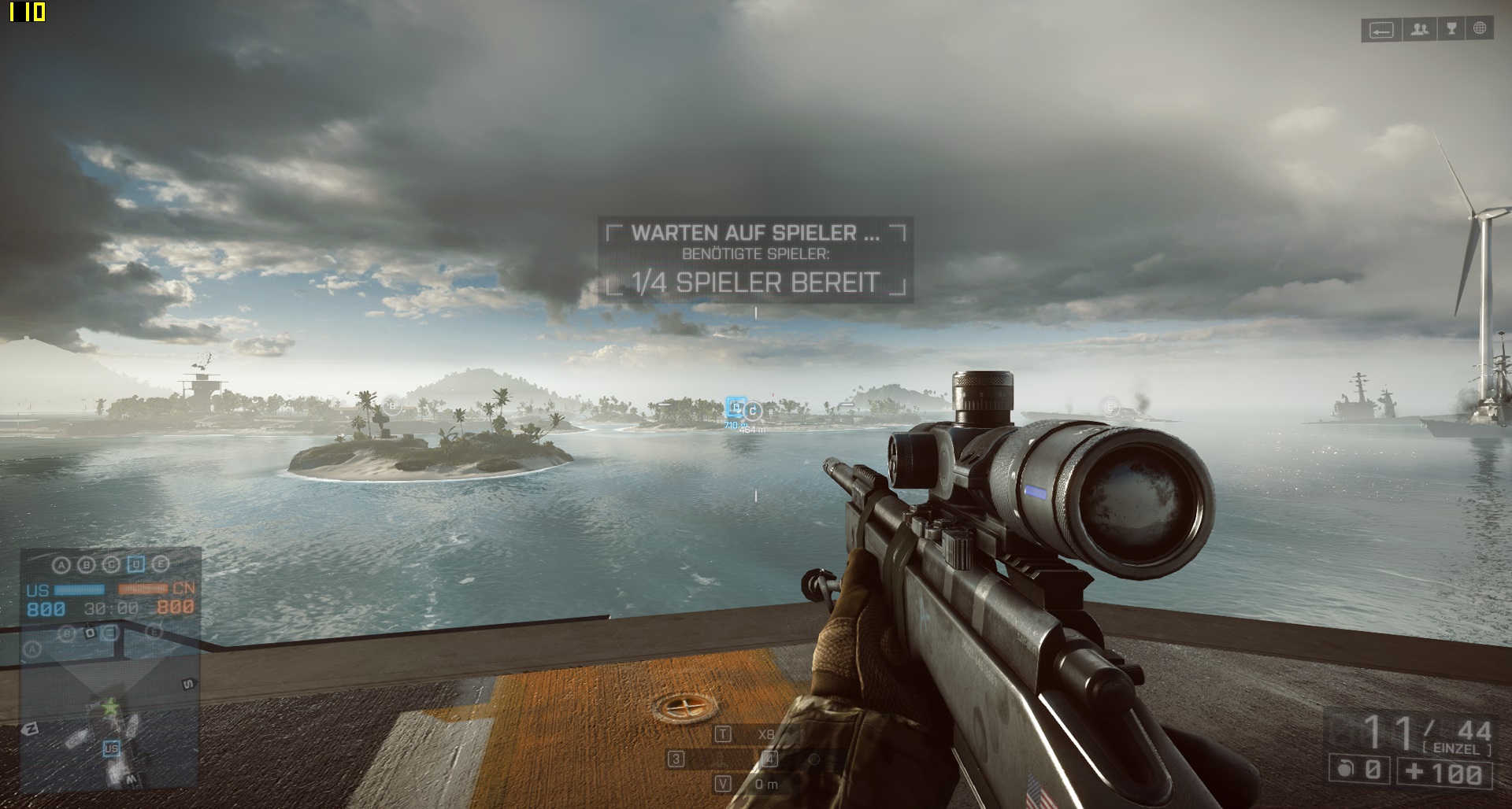

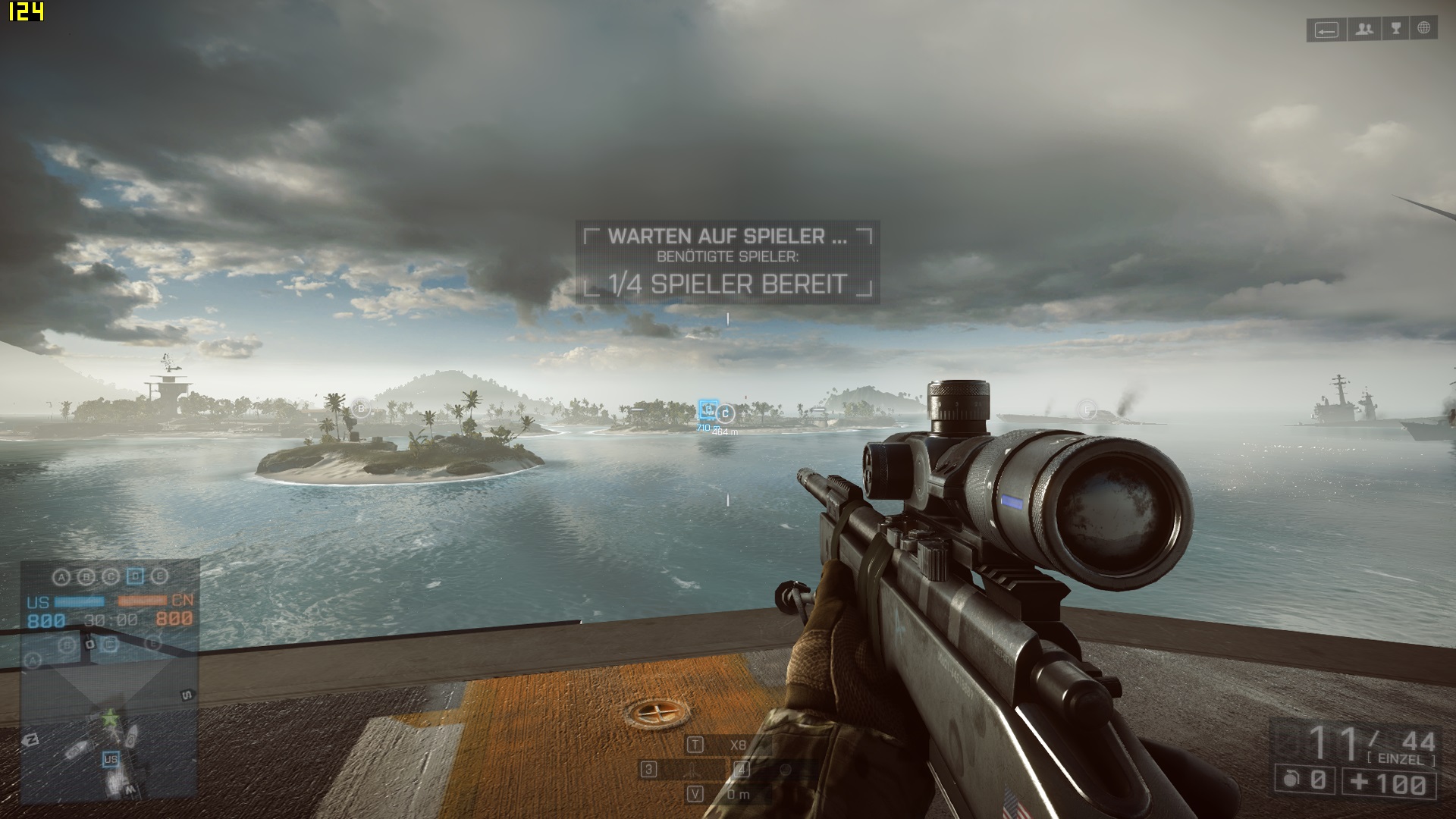

So habe nun anscheinend den Fehler gefunden
Anscheinend sind die CCC 3D Anwendungs Einstellungen schuld.
Hatte zb. Anti Aliasing Samples 8xEQ
Habe nun alles auf Standard eingestellt und siehe da. mindestens 90 fps
konnte ich mir auch nicht vorstellen:-) Passt doch so.....Bei mir ja etwas mehr OC,CPU etwas mehr Dampf 10FPS mehr.Also sollte alles normal laufen bei Dir.
