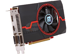

So sieht die Grafikkarte aus.

Bau den Lüfter samt Halterung runter! Dann einen passenden Lüfter (Gehäuselüfter) 80*80 mit Kabelbindern drauf montieren!halt einen größeren oder kleineren! Und die Stromversorgung für den Lüfter holst du dir vom Netzteil oder Mainboard!
Alles was vibriert kann die Lebensdauer von Bauteilen, die eigentlich nicht vibrieren sollen, beeinträchtigen. Also mit Pech ziehst du den gesamten Rechner in Mitleidenschaft. Dazu kommt die Geräuschbelästigung...
Sei mal ein kleines bisschen kreativ.
Bau die Plasteabdeckung runter, guck wie du den Lüfter runter bekommst und ersetzt diesen durch einen 80er oder 92er Gehäuselüfter. Bissel Kabelbinder und die Sache läuft, die Plasteabdeckung kannst du getrost weglassen.
Wenn dir das alles zu viel und aufwändig ist, dann stellt die Karte so als "Lüfterrad defekt" in der Bucht rein und kauf dir von dem Erlös eine Neue. Da wird der finanzielle Verlust aber größer sein als 5-10 € für nen gescheiten Gehäuselüfter.
