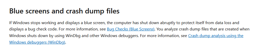

Ich weiss ob es hilft aber es gab bei Windows doch mal eine Debug Konsole. Kann man da mehr sehen? musste man glaube ich nachinstallieren..
https://docs.microsoft.com/de-de/windows-hardware/drivers/debugger/
