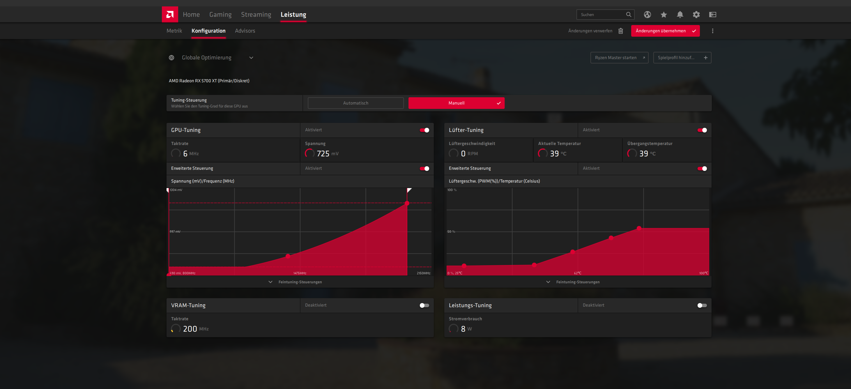

ich find in der aktuellen Radeon Software keine untertacktungs optionen

Und untertakten ich glaube nicht das es was bringt aber ok. Das geht hier:
Hab es selbt mit dem neuen Treiber noch nicht ausprobiert. Als ich noch meine Vega64 hatte war das Pflicht die Spannungen und Taktraten in den P states manuell zu gestalten.

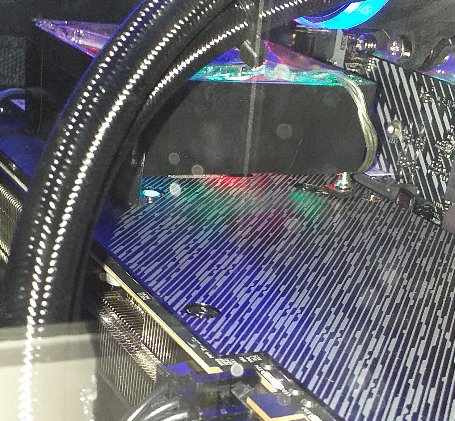

Ich bin zwar neu und habe keine Ahnung. Trotzdem bin ich davon überzeugt, das Problem gefunden und gelöst zu haben.
Ich habe ebenso unerklärliche PC-Ausfälle und Neustarts mit meiner RX5700XT (TUF) erlebt.
Es ist sehr wahrscheinlich die Überhitzung! Ich vermute, dass die Hitze bei den meisten als Ursache nicht in Frage kam, weil die Temperatur lediglich bei gut 80°C lag. Beachtet wurde da bestimmt nur die GPU-Temperatur.
Die Speichertemperatur ist im Betrieb dauerhaft ca. 16°C höher. Wenn bei längeren Lastspitzen die GPU kurz mal auf 84°C oder 85°C heizt, erreicht der Speicher bereits 100°C. Da letzterer noch mehr unter der allgemein ungünstigen Kühlung leidet, hält die Hitze dort auch länger an. Dies führt zum Ausfall des Systems (obwohl die GPU doch nur gut 80°C hatte).
Die Lösung kostet maximal 5,-€ (oder erhöht die Drehzahl der Lüfter):
Die Lüfter müssen mit erhöhter Leistung drehen. Als Referenz muss die Speichertemperatur genommen werden. Bei mir waren es, wie bereits erwähnt, 16°C unterschied zwischen GPU und Speicher (gemessen mit GPU Tweak II).
Zusätzlich habe ich einen alten 80mm Lüfter auf die Rückplatte gestellt (rein gedrehte Schrauben dienen als Füßchen; steht direkt über der Öffnung). Da diese Aluplatte keinen direkten Kontakt zur Grafikkarte hat, habe ich vermutet, dass sich zwischen Karte und Platte die Hitze staut ( sind gute 2mm Abstand; genug zum stauen, zu wenig um selbst zu zirkulieren). Die Luftsplate zur Abwärme GraKa (Bild: links vom Lüfter) und Ausgang PC-Gehäuse (Bild: jenseits des Lüfters) sind abgeklebt, sodass der Lüfter nur Zusatzluft von der "kühlen Seite" bekommt (Bild: diesseits des Lüfters und rechts vom Lüfter).
sieht echt etwas gruselig aus, aber hilft wirklich
Durch diesen Cheap Trick liegt der Temperaturunterschied nur noch bei maximal 11°C (ergibt 5°C für 5€ und 5 Minuten Aufwand ;)). Ist auch nur draufgestellt. Ohne kleben oder Schrauben, alles ganz "Garantie-verträglich".
Alternativ könnte auch ein Laptoplüfter (Radiallüfter) draufgeklebt werden, um wirklich die ganze Luft zwischen den beiden Platten heraus zu saugen oder wenn weniger Platz ist. Ich hatte ich jedoch keinen zur Hand.
Mit diesem Zusatzlüfter und dem Wissen um die Temperaturdifferenz läuft bei mir alles stabil. Im Dauerbetrieb halte ich die GPU-Temperatur bei unter 75°. Bei über 75°C werdendie Lüfter auf 100% geregelt. ist nicht schön, aber für die Speicherkühlung nötig. Dies ist jedoch nur für kurze Zeit nötig, wenn die Drehzahl bis 75°C gut abgestimmt ist. Bei über 85°C GPUsolltet ihr echt sofort alles beenden, da der Speicher dann bereits bei 100°C ist. Grenzwerte hin oder her, aber über 100°C sollten echt nicht sein :(
Schreibt doch mal bitte, ob das hilft bzw, was ihr von dieser Lösung haltet.

Ok - Ich verstehe nicht ganz warum ein Lüfter auf der Backplate die Memories wesentlich besser kühlen soll.
Die Memories sind doch auf der Anderen Seite des PCBs, durch die Backplate sollte nur ein kleinerer Teil der Hitze abgeleitet werden. Ok - wenns Funktioniert warum nicht.

Die Backplate wirkt wie ein Topfdeckel. Zwischen Karte und der Backplate steht schöne heiße kochend heiße Luft. Bei Volllast wird die Plate brühend heiß, obwohl da keine Wärmeleitpads drunter sind und da knapp drei Millimeter Luft überbrückt werden müssen.
Der Lüfter soll die stehende Luft raus saugen. Und das tut der....irgendwie.
Ob das das eigentliche Problem löst, weiß ich nicht. Aber die Symptome ("drrrrr", Bildstörung, Reboot) passen zur Überhitzung.
