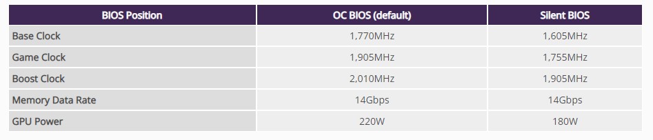

ich habe mir vor Kurzem eine gebrauchte 5700 XT Red Devil gekauft. Die Karte besitzt einen BIOS-Switch, mit dem man zwischen einem OC und einem Silent-Bios wählen kann. Allerdings scheint da bei meiner Karte etwas nicht zu stimmen, die Bios "Versionen" scheinen "vertauscht" zu sein.
Laut ComputerBase Test unterscheiden sich die zwei BIOS-Versionen folgendermaßen:
OCSilent
Lüfterdrehzahl [rpm]20001370
Temperatur [°C]7277
GPU-Power laut Hersteller [W]225185
Leistungsaufnahme im Test [W]251203

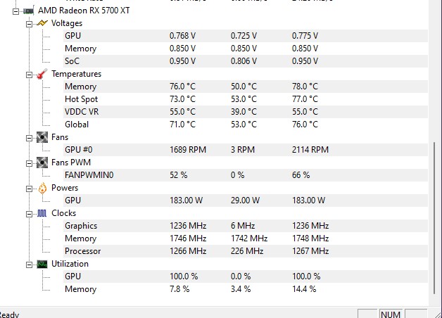

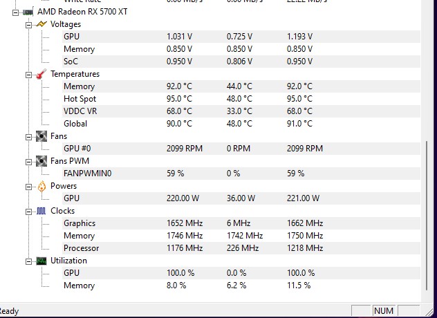

Da ich es eher leise haben will, hab ich die Karte beim ersten mal natürlich auf Silent gestellt, beim spielen ist mir aber sehr schnell aufgefallen, dass die Lüfter sehr hoch drehen und die Karte alles andere als silent ist. Außerdem wird die Karte extrem warm. Deshalb hab ich beide Versionen mal in FurMark verglichen:
OC:
Silent:
Und siehe da, eigentlich stimmt so gar nichts mit den Angaben im CB-Test (und auch mit den Angaben vom Test von Igors-Lab) überein. Beim OC-Bios zieht die Karte nur 183 Watt, den Wert sollte sie eigentlich beim Silent-Bios haben. Dort wiederum zieht sie die 220 Watt vom OC-Bios. Im OC-Bios (da wo die Karte ja nur 180 Watt zieht und laut CB-Test die max Drehzahl ca. 1370 beträgt) drehen die Lüfter auf knapp 1700 RPM hoch (der max Wert lag wohl nur ganz kurz an). Im Silent BIOS sogar auf 2100 RPM. Was mich allerdings am meisten verwundert, sind die extrem hohen Temperaturen im Silent-BIOS. Laut Test von CB kann man bei einer Leistungsaufnahme von 220 Watt und einer Lüfterdrehzahl von ca. 2000 RPM Temperaturen um die 72°C erwarten. Bei meinem Test hab ich aber deutlich höhere Temperaturen (95°C Hot-Spot).
Irgendwie stimmt da also gar nichts überein. Der Verkäufer weiß natürlich von nichts. Meine absolut laihenhafte Vermutung: Die Karte wurde wohl zum Minen benutzt (inkl. Mining-Bios) und anschließend komplett falsch "zurückgeflashed" um sie verkaufen zu können. Oder deute ich die Ergebnisse komplett falsch?
Auch würde mich interessieren, was ich dagegen machen kann? Die einzelnen BIOS-Versionen noch mal neu flashen? Wenn ja, woher bekomm ich die? Bei TECHPOWERUP gibt es zwar eine Datenbank, aber wirklich auskennen tu ich mich damit nicht.

Die Temperaturen können noch andere Ursachen haben, zB automatisieren Übertaktungsmechanismen im Treiber, ausgetrocknete Wärmeleitpaste, ein zugestaubter Kühler, Wärmestau im Gehäuse, usw..
Ob der Kühler mit Staub zusitzt, solltest du unter guter Beleuchtung sehen können, um den Zustand der Wärmeleitpaste zu beurteilen, müsstest du den Kühler demontieren, wenn du die das zu traust, wäre das mein nächster Schritt (ich habe aber auch schon viele Karten zerlegt und umgebaut).

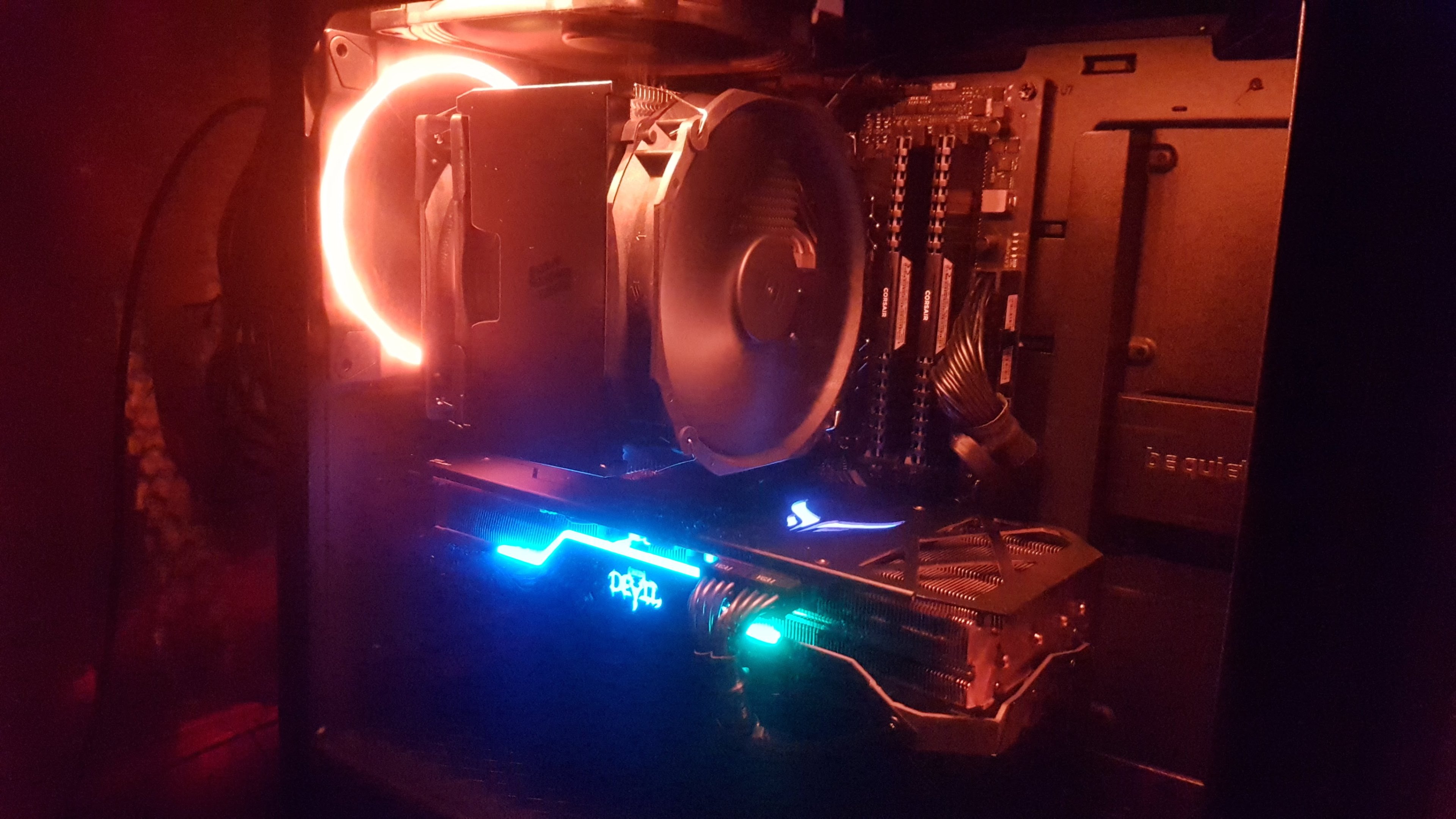

Ein Foto vom Innenleben deines Gehäuses könnte uns beim beurteilen der Belüftung helfen.
Reaktionen: Volvo480, tuitz und TechFA
Also ich denke der Airflow im Gehäuse sollte passen und wirklich verdreckt ist der Kühler auch nicht:

So, ich hab jetzt mal neue Thermal-Pads und Wärmeleitpaste bestellt. Nächste Woche werde ich mich dann mal ans wechseln machen und hier ein Update geben.
Achja, gibt es eine Möglichkeit zu testen, ob die Karte den Boost-Clock auch erreicht? Beim Spielen schwankt die Karte immer zwischen 1630 und max. 1705 Mhz.
Laut dieser Tabelle hat die Karte einen Boost-Clock von 1905 Mhz. ist das normal, dass dieser beim Gaming nicht erreicht wird?
