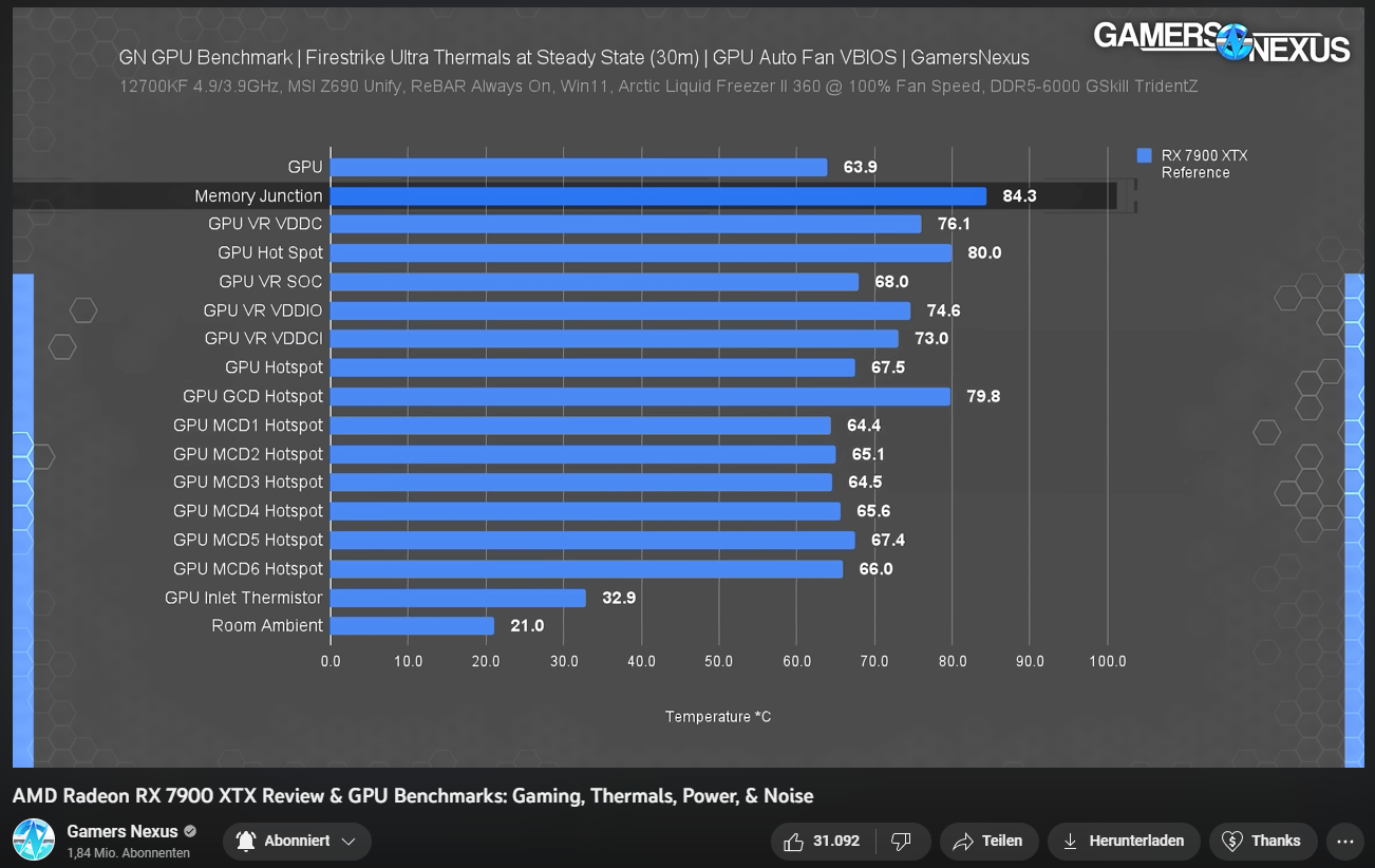

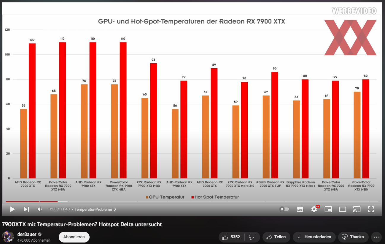

Die Artikel zu hohen Temperaturen bei 7900 XTX sind dir aber schon bekannt?
aber das betrifft ja speziell die Vapor Chamber bei den AMD Kühlern, daher bin ich ja auf Custom gegangen - und dachte, dass dort alles besser läuft
Aber danke für die Charts - mir was bisher nicht bewusst, dass auch die Custom-Karten so heiß werden. Dann ist bei mir wohl doch alles in Ordnung :) Denke die dennoch leicht erhöhten Temps im Vergleich zu den Charts liegen doch am Gehäuse bzw. die AiO vorne blockt zu viel Luft. Das ändere ich als erstes und berichte weiter

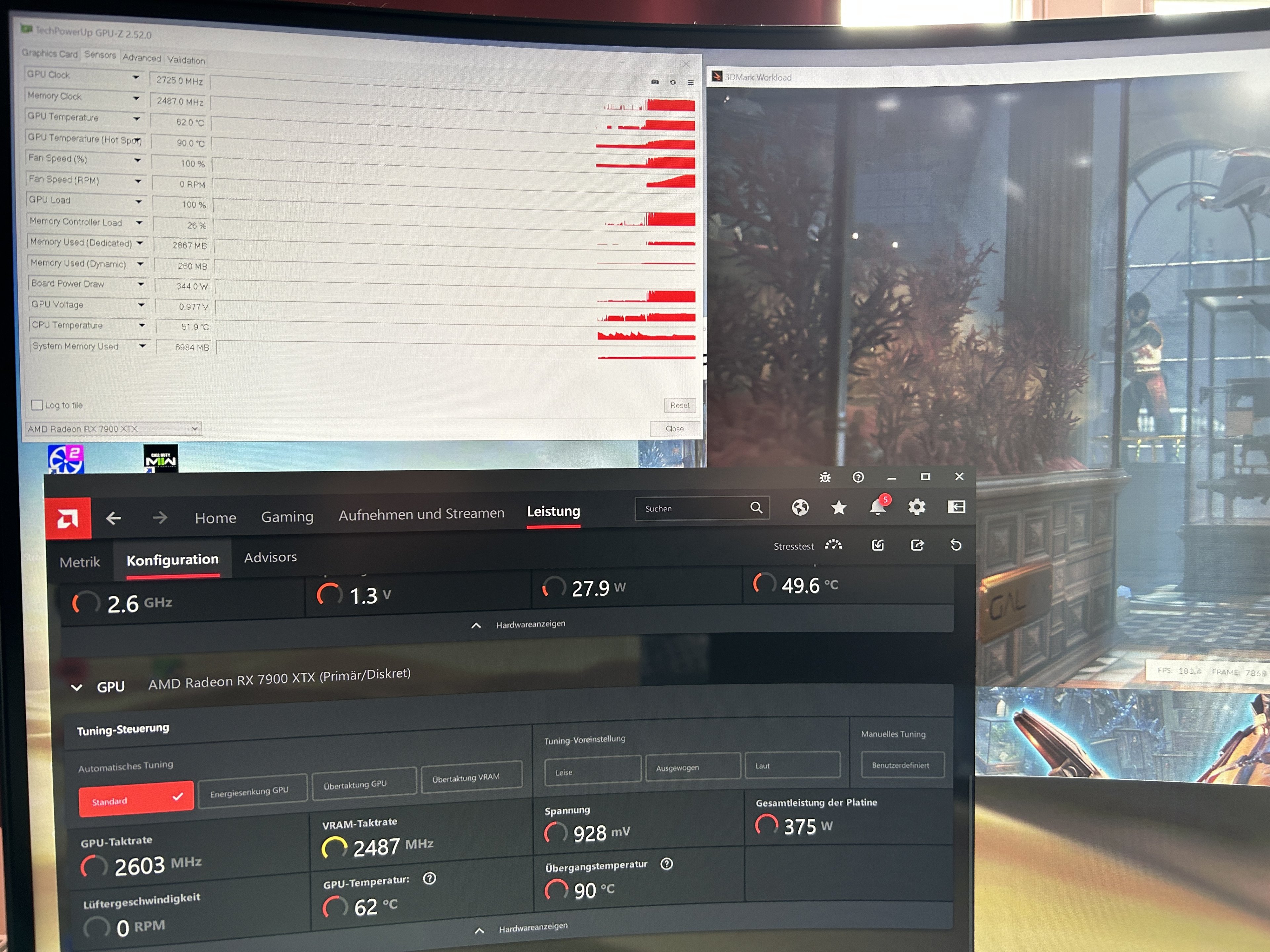

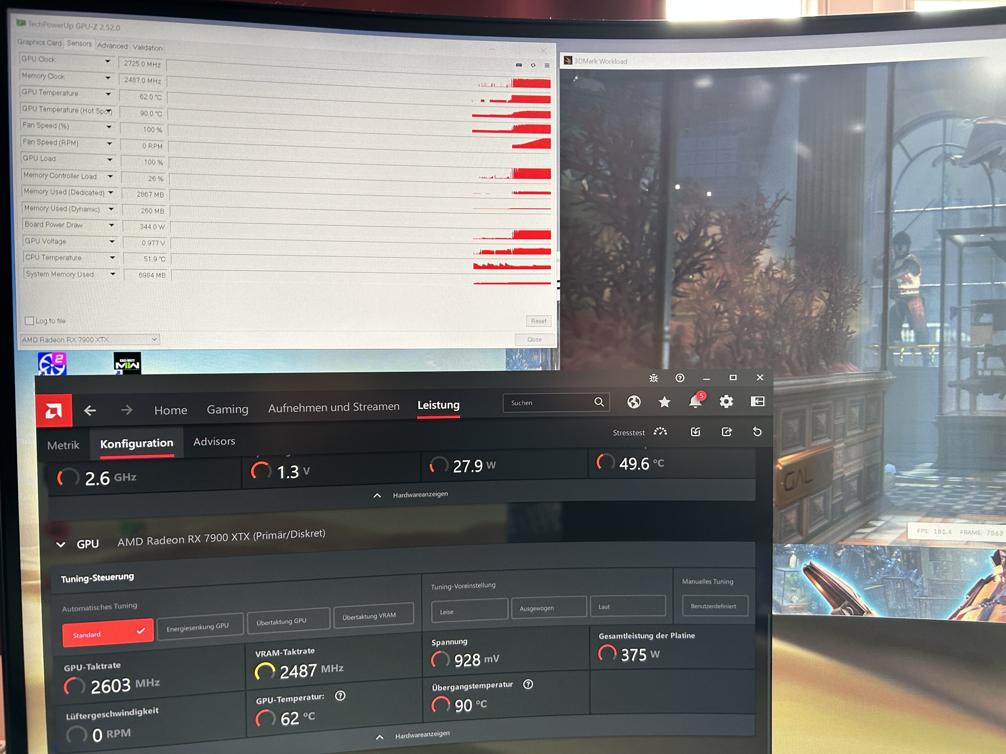

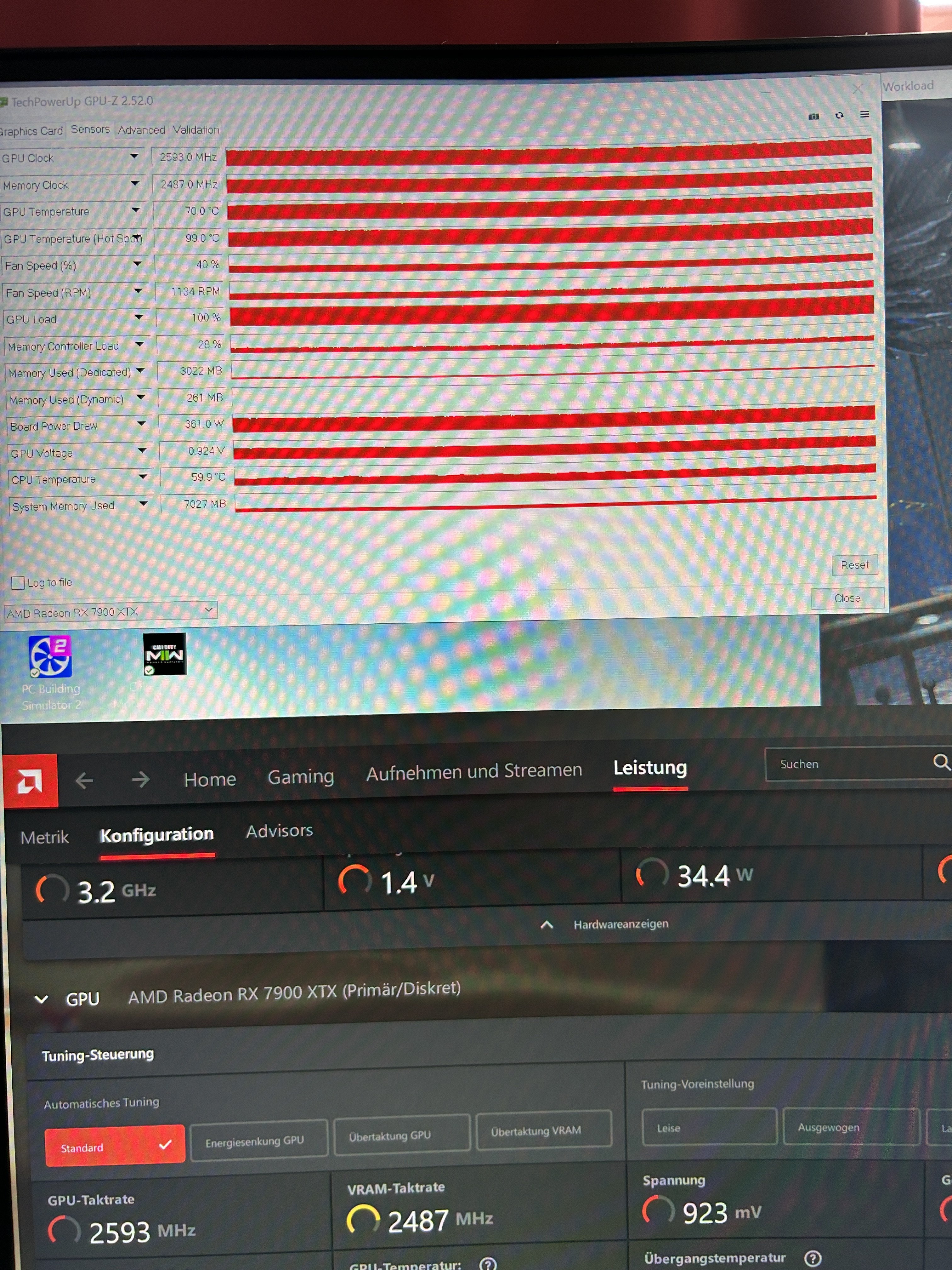

ich habe ebenfalls ein Problem mit meiner 7900XTX Red Devil. Gekauft habe ich die Karte am 25.12. bei Mindfactory. Die Karte lief ab da ca. 6 Wochen lang problemlos. Nachdem ich dann vorletzte Woche den neuen zu dem Zeitpunkt neuesten Treiber 23.2 1 installiert habe und anschließen Hogwarts Legacy startete, drehten die Lüfter innerhalb kürzester Zeit komplett auf. Hab mir dann die Metrix von der Adrenalin Software aufrufen lassen und gesehen, dass die Temperaturen auch höher als normal sind. Hotspot ca. 100 und GPU über 70 grad. Normalerweise war die Karte bis dato nie über 67 grad bei flüsterleisem betrieb. Habe dann die manuelle lüftersteuerung gemacht, sodass die Karte wieder wie gewohnt leise ist und natürlich sind die Temperaturen schnell nach oben geklettert. Kurz bevor der hotspot die 110 grad erreicht hat, habe ich die Anwendung beendet. GPU war da schon bei 80 grad. Verwundert habe ich dann via DDU alle grafiktreiber deinstalliert und den alten amd Treiber wieder installiert. Brachte aber keine Verbesserung.
Habe dann anschließend eine RMA bei mindfactory eröffnet und die Karte zurückgeschickt. Eine Woche später kam die Karte, ohne e-Mail Benachrichtigung, bei mir wieder an. Auf dem Zettel von mindfactory stand, dass der Fehler nicht reproduzierbar gewesen ist.
Also Karte mit einem mauen Gefühl wieder eingebaut und der Fehler natürlich immer noch da. Hab jetzt nochmal ein bisschen rumprobiert und festgestellt, dass sowohl die Adrenalin Software, als auch GPU-Z keine lüftersrehtahl (rpm) anzeigen. Hab daraufhin die Kabel der Lüfter gecheckt, sitzen aber alle 1a. Hab dann allerdings mal auf das silent bios gewechselt. Und siehe da, die Karte läuft wieder leise. Lüfterdrehzahl wird ebenfalls erkannt.
Ich habe ja schon gelesen, dass die 23.2 1 Treiber dem ein oder anderen das BIOS zerschossen haben, allerdings nur in Bezug auf Windows und nicht auf Grafikkarten. Könnte es sein, dass der Treiber das OC Bios zerschossen hat?
Weiß jetzt nicht so ganz, was ich als nächsten Schritt machen soll. Vielleicht hat da jemand von euch Ahnung? Nochmal eine RMA bei mindfactory eröffnen?

Deine Lüftergeschwindigkeit wird von dem Treiber nicht erkannt. Oder drehen die durch deine Einstellung erst sehr spät hoch?
der Rest sieht normal aus.
