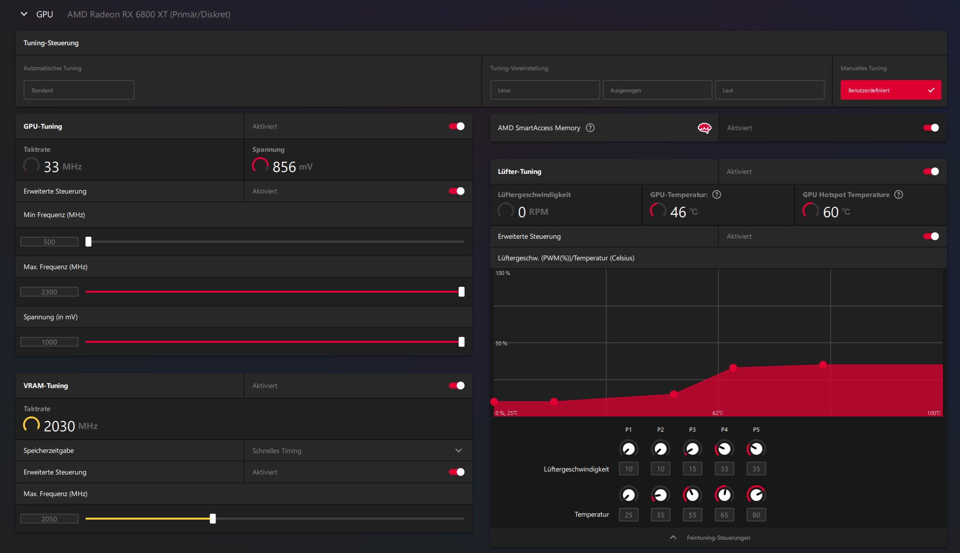

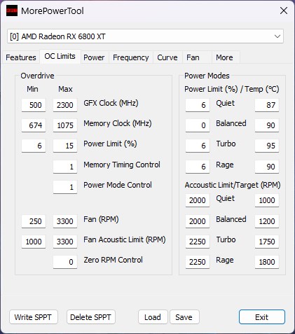

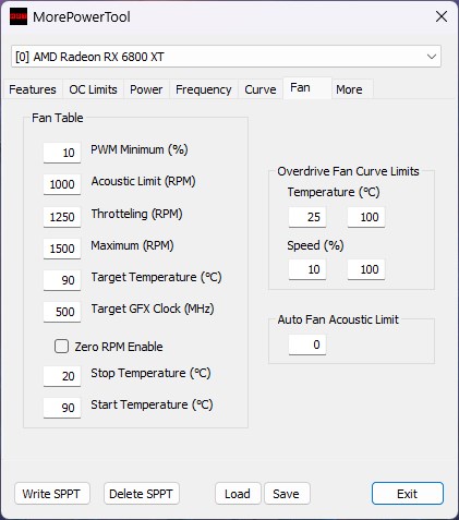

raggamuffin1337 schrieb:
also ich glaub die Karte hat trotzdem irgendein Problem mit den Lüftern das die immer aus und an gehen..
weil davor hatte ich eingestellt Zero FAN Enable usw.. auch im korrekten Temperatur Bereich aber sprangen trotzdem immer wieder an obwohl die Lüfter nicht drehen dürfen...
habe es aber jetzt so eingestellt, dass sie ganz smooth "dauerhaft" drehen ( auch hier bleiben sie aber immer wieder stehen und springen wieder an.. ) aber stört mich nicht mehr da ich den Sprung jetzt nicht mehr höre.. da von 0-10% es nicht wahrnehmbar ist.
Anhang anzeigen 1403732Anhang anzeigen 1403734Anhang anzeigen 1403735
Grüße Rastamuffin 😎✌️
Kann sein, dass du einfach unter minimal mögliche Drehzahl bist?
Z.b. können die Lüfter Minimum 30% halten, drunter gehen sie aus, weil es einfach technisch nicht möglich ist.
Deswegen funktioniert deine Lüfterkurve mit 10% nicht?!

ja mit MPT 30% is Standard bin auf 10% runter und sie laufen auch unter 30% also auf 10% der Sprung von 10-30% wo Sie trotzdem immer wieder an und aus gehen stört mich jetzt aber nicht mehr so sehr da ich den Sprung nicht mehr so sehr höre wie zuvor..
davor wars ja auch das Problem das Sie immer wieder an und aus gingen.. egal ob Zero Fan an oder nicht egal was man eingestellt hat...

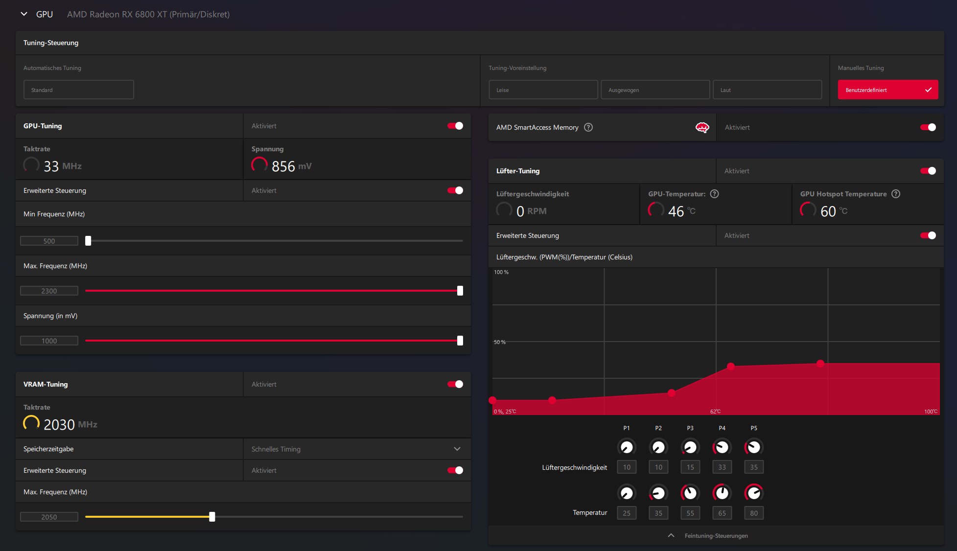

was mir auch aufgefallen ist, dass bei < 120 Herz der Grafikkarten Arbeitsspeicher dauerhaft auf maximum läuft taktet also nicht runter...
60 oder 120 Herz taktet er runter..
144 oder 240 Herz dauerhaft auf maximum..
hat hier jemand ne Idee wie man das fixen könnte?
das stört mich eher mehr da.. da 20 Watt mehr verbraucht werden...wenn der Speicher konstant auf max läuft und nicht runter taktet wegen der Monitor Herz Zahl...
