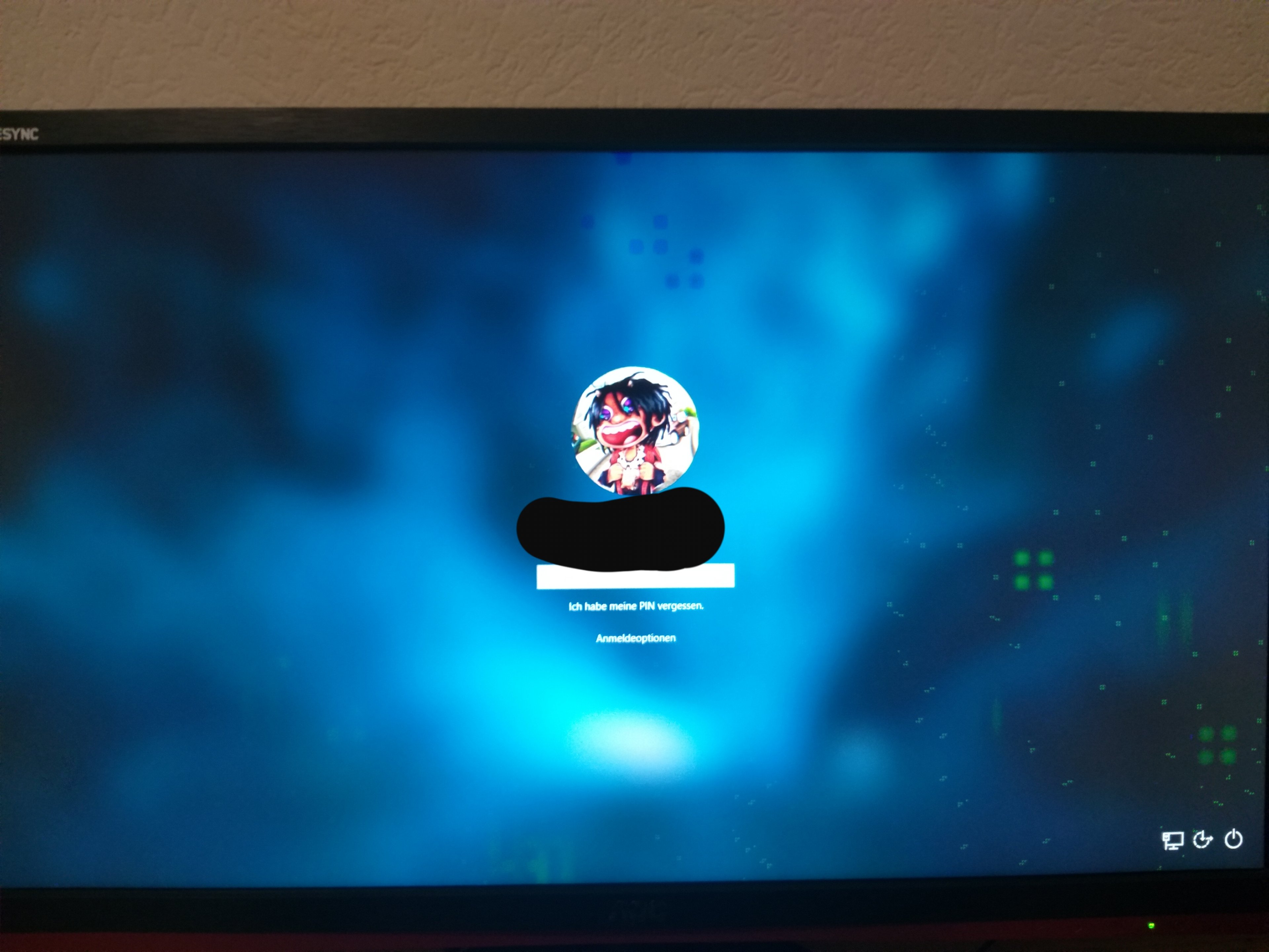

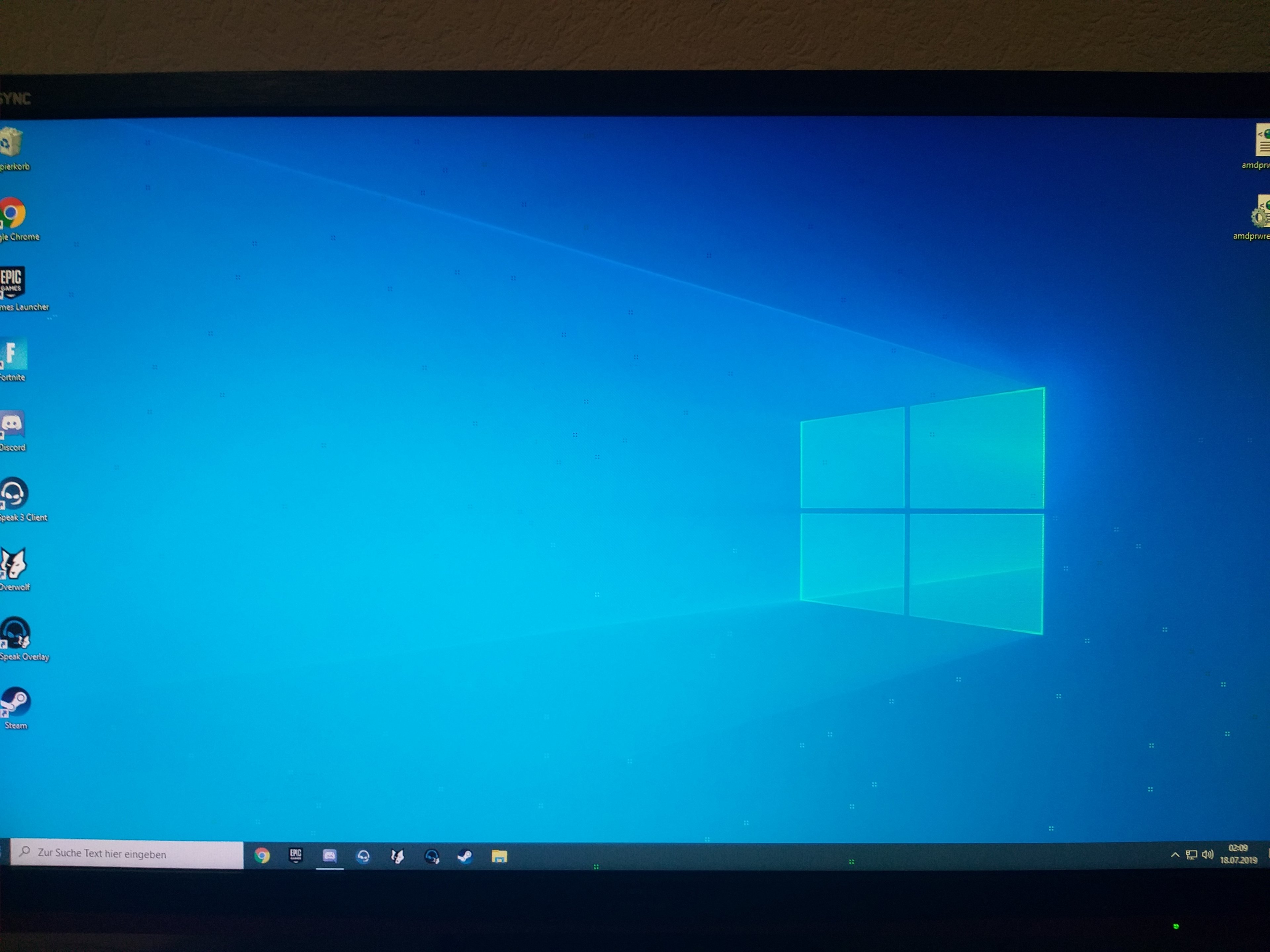

Guten Tag,
Ich habe meinen Gaming PC seit 2-3 Tagen und habe folgendes Problem...
Im Windows Menü habe ich Pixel Fehler als auch in einigen Kategorien...außer in anspruchsvollen Games dort habe ich diese nicht,ich bin ziemlich genervt von diesen Pixeln,weil es meine Laune ruiniert...Ich weiss nicht woran es liegt,ich glaube aber es liegt am Treiber ich habe die Version 19.7.2.0 und sehr viele andere Treiber Versionen ausprobiert... immer das selbe Problem kennt einer vlt die richtige Treiber Version für die Grafikkarte wenn ja wäre es ziemlich korrekt wenn du es mir sagen würdest...
Im Bios wurde so gut wie gar nichts geändert außer der Ram Speicher wurde von Auto auf 3000 gesetzt auch davor waren die Pixeln auch da
Bei den anderen Treibern hatte ich zahlreiche System Failure berichte diese sind aber nicht mehr da...
Windows wurde neuinstalliert etc. ddu tool wurde mehrmals ausgeführt das alles bringt einfach nichts....einfach NUR TRAURIG AMD
Der Support wurde mehrmals angerufen selbst die wussten nicht genau woran es liegen könnte xD stattdessen kamen immer unnötige Äußerungen wie z.B. Netzteil zu schwach etc. Traurig Traurig!Ja zurzeit bin ich jz nur noch am warten.......
MFG

Nee, mal ernst: mach mal ein paar Bilder dieser Pixelfehler.

Weist du was wirklich traurig ist .... dein nichts sagender Text ohne Fotos die was darstellen ... die dir ein Telefonsupport seitens AMD auch nicht klären kann da die die Grafikkarte nicht hergestellt haben.
Pixelfehler untersucht man mit einem reinen Einfarbigen Bild ... wenn bei einem reinen weissen Bild welche da sind kann es sogar der Monitor sein ... wenn dort einzelne Schwarze Punkte sind. ( oder bunte Punkte ... Subpixel )
Ansonsten wie oben schon gesagt Fotos ... die beschreiben den Zustand genauer als jeder noch so lange Text einer traurigen Gestalt.

Bilder? -> Mach mal bitte ein paar Bilder davon und poste die hier bei CB.

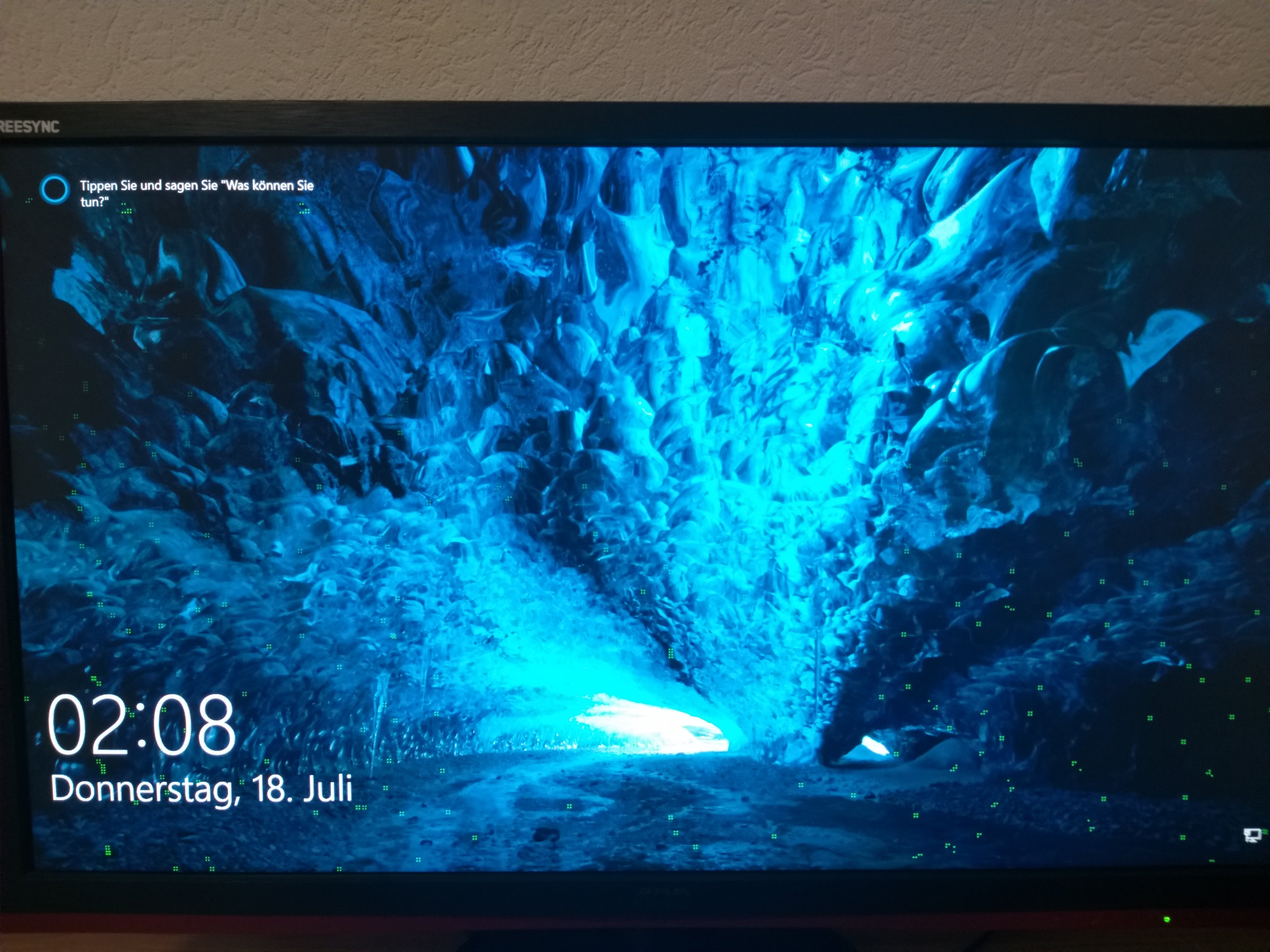

Hier sind noch ein paar Bilder mehr..

Sieht eher aus als wäre ein mieses HDMI, DP Kabel in Verwendung und/oder es ist nicht korrekt eingesteckt.
Hatte HDMI UND DP KABEL dran immer noch dieselben Fehler... :(
Die Pixel sind immer unterschiedliche daher ist der Monitor ganz aber der VRAM der Grafikkarte packts nicht ... Voltage oder was anderes stimmen da nicht .. wenns im Spiel weg ist heist das ja noch lange nichts gutes ... denn mit der Zeit kann das zu viel größeren Problemen führen.
Da du auch mit anderen Kabeln getestet hast kann man auch dort die Fehler ausschliessen.
Daher Umtausch der Grafikkarte ...
