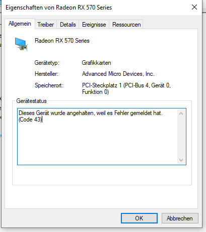

Die Grafikkarte habe ich gebraucht auf ebay gekauft die wurde anscheinend für mining benutzt mit bios mod. Im Geräte manager steht bei grafikkarte:Dieses Gerät wurde angehalten, weil es Fehler gemeldet hat. (Code 43)

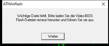

Habe im internet Gelesen das ich das Original bios mit AtiWinflash draufspielen soll leider habe ich das porblem dass das Programm auch nicht startet habe es auch mehrere mal neu installiert . Habe die treiber software auch schon deinstalliert und neu installiert hilft leider auch nicht
Grafikkarte ist defekt!
Du musst atiwinflash auch als admin Ausführen. Die Meldung kommt auch wenn man es nicht als admin ausführt.
Das ist Quatsch, hatte ick auch Mal bei meiner rx 570 im htpc, bin im abgesicherten Modus rein, alle Treiber gelöscht und Treiber neu installiert
Fehler 43 kann ne Menge sein, heißt nicht automatisch das die Karte defekt ist
