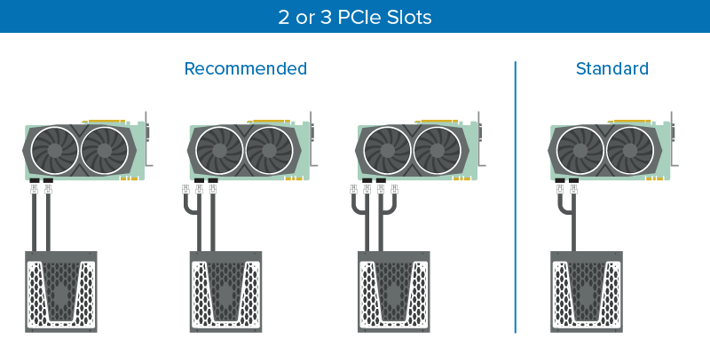

Welches Netzteil ist das genau?
Nimm hier 2 Kabel zu Stromversorgung
vom Netzteil zu Grafikkarte.

Mein Netzteil hat 2 Kabelanschlüsse für PCIe, ich muss beide nutzen, da Grafikkarte 2 Stromanschlüsse hat. Noch was anderes: Auf dem Mainboard nutze ich nur den CPU 8 PIN Stromanschluss. Nicht 8+4 PIN. Könnte das problematisch sein?
