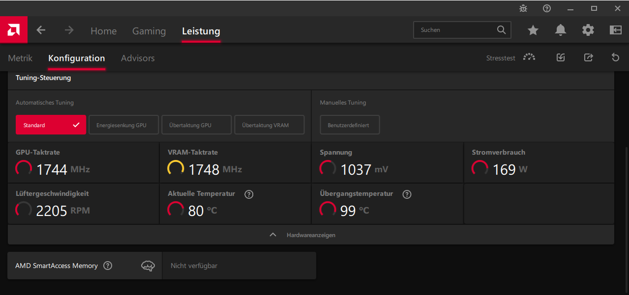

seit kurzer Zeit habe ich wieder angefangen zu zocken und dabei ist mir aufgefallen, dass mein PC unheimlich laut und warm wird.
Ich bin kein Experte, aber eine Übergangstemperatur von 99°C ist glaube ich nicht normal oder?
Was kann man machen, um die Temperatur in den grünen Bereich zu bekommen? Und was genau ist der Grüne Bereich? Ich habe gelesen das Übergangstemperaturen bis zu 90°C noch in Ordnung sind, aber die genaue maximale Temperatur konnte ich nicht herausfinden.

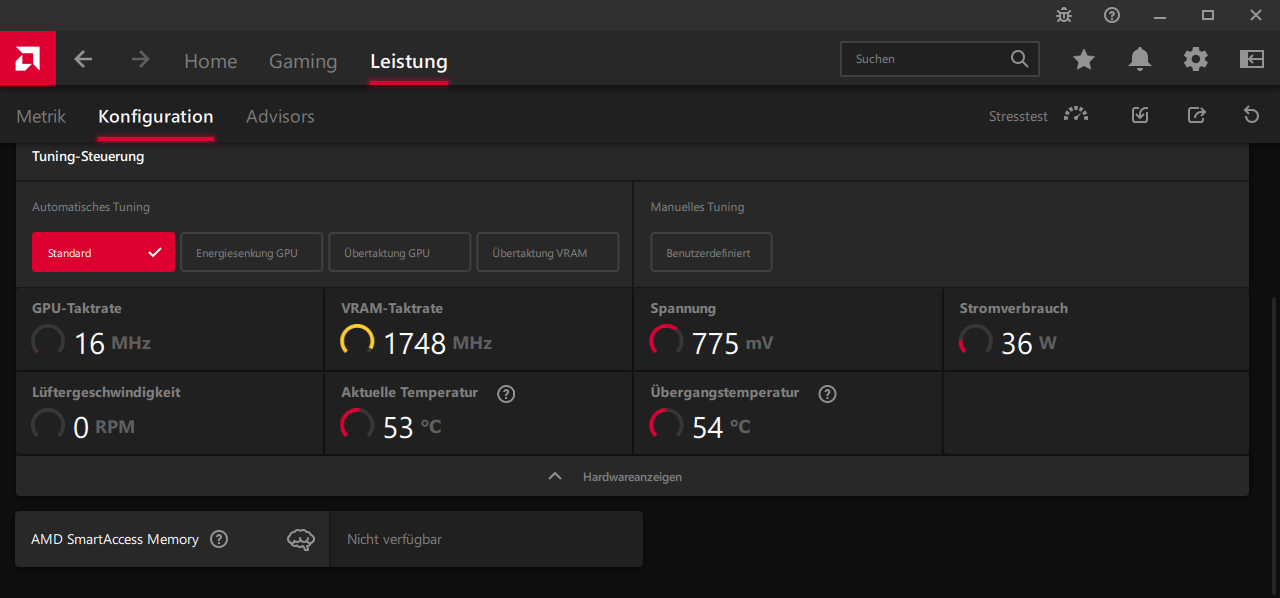

Zum Vergleich hier eine Anzeige im normalen Zustand, ohne irgendwelche Spiele etc. offen
Also der Lüfter schaltet ab, wie es vom Hersteller gewollt ist, nur die hohe Temperatur bei hoher Belastung (beim zocken) ist ein Problem.

Bis 110°C soll sie wohl abkönnen, bis dahin ist "grüner Bereich". Nicht grün ist, wenn´s halt schonmal leiser war. Mal durchgeblasen hast Du das Gerät schon?
Das ist der HotSpot, dieser darf auf bis zu 110°C gehen bevor gedrosselt wird.

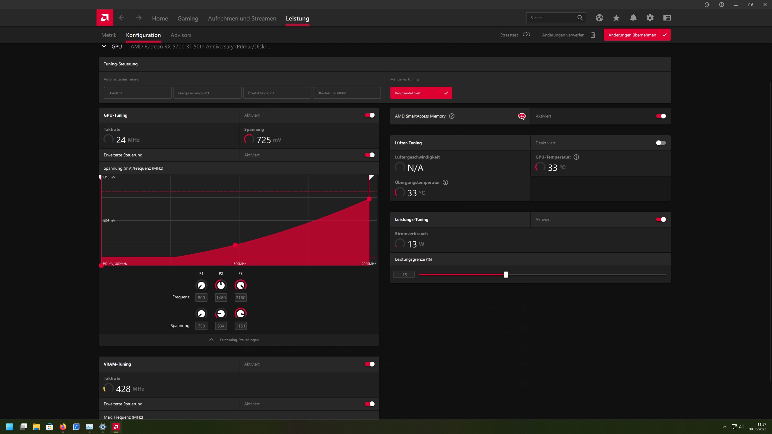

Was bei den 5700XT Modellen, wie bereits erwähnt, hilft ist UV!
So sieht das ganze bei mir aus. Dezentes OC und dezentes UV. Die Graka säuft laut GPUz noch um die 150W
Was sich durchaus sehr positiv auf die Temperaturen auswirkt. BTW, lässt sich alles super einfach in der Treibersoftware einstellen.
Reaktionen: albaum und Ja_Ge

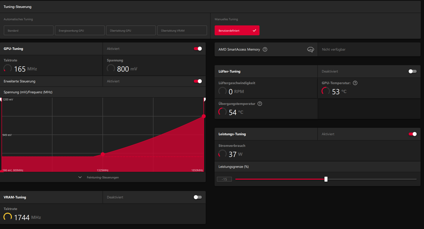

ich kenn mich jetzt null mit OC und VC aus - wäre dies so in Ordnung oder wie genau soll ich das am besten Einstellen?
du musst das Adrenalin-Treiber-Programm starten und dort die Einstellungen machen.
Also z.B. über rechte Maustaste auf dem Desktop oder auf der Taskleiste, je nach Win10/11
