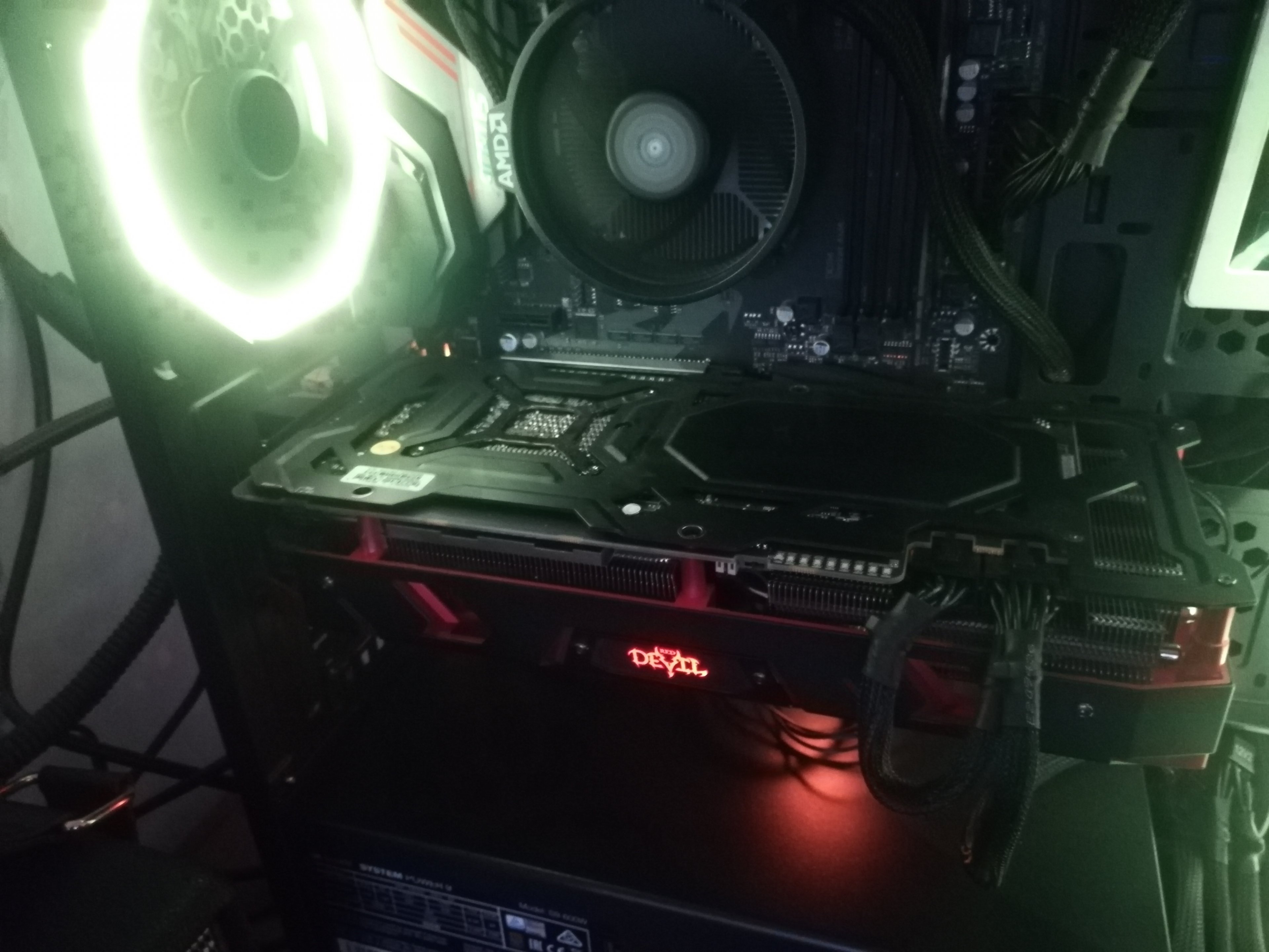

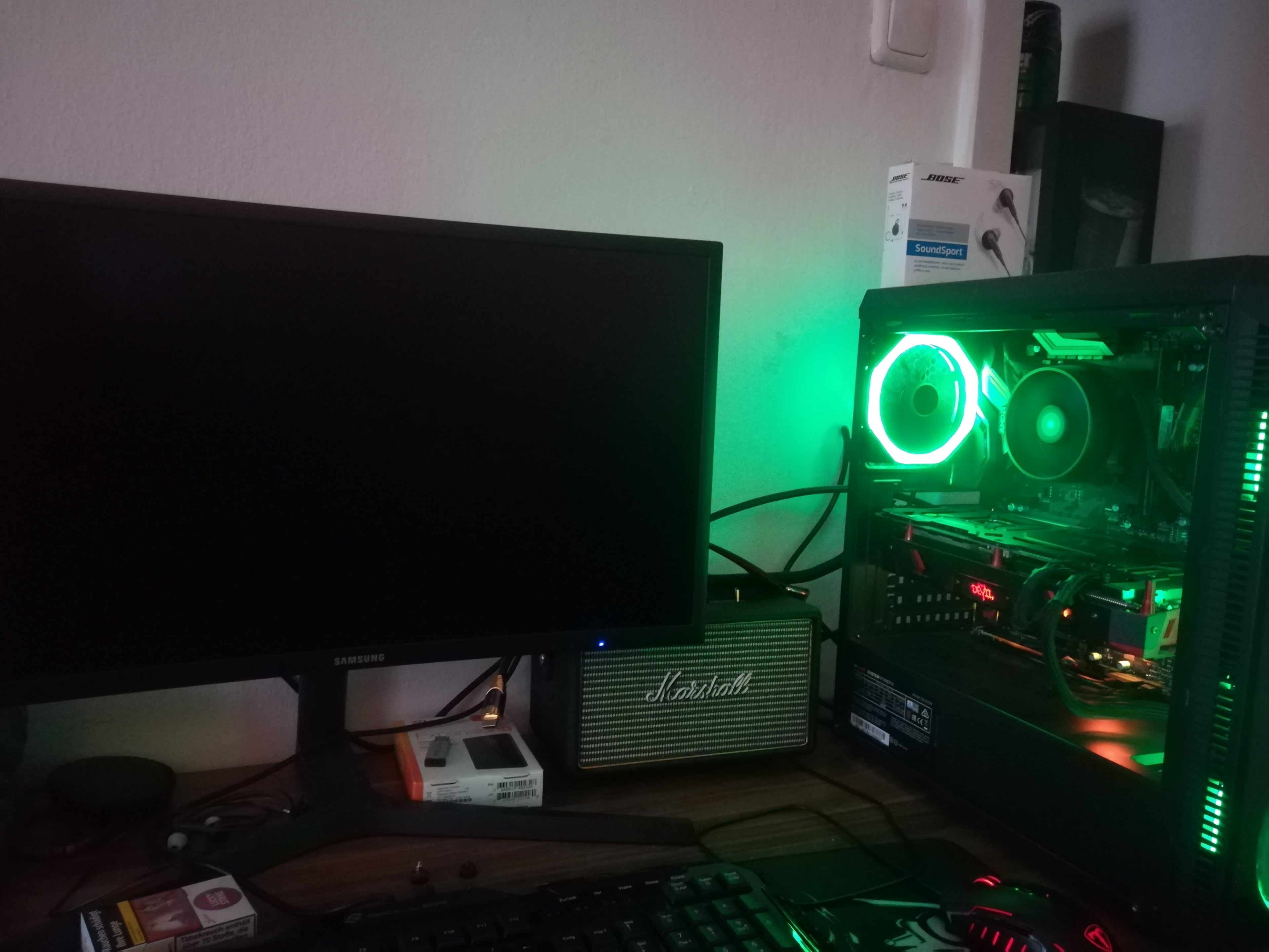

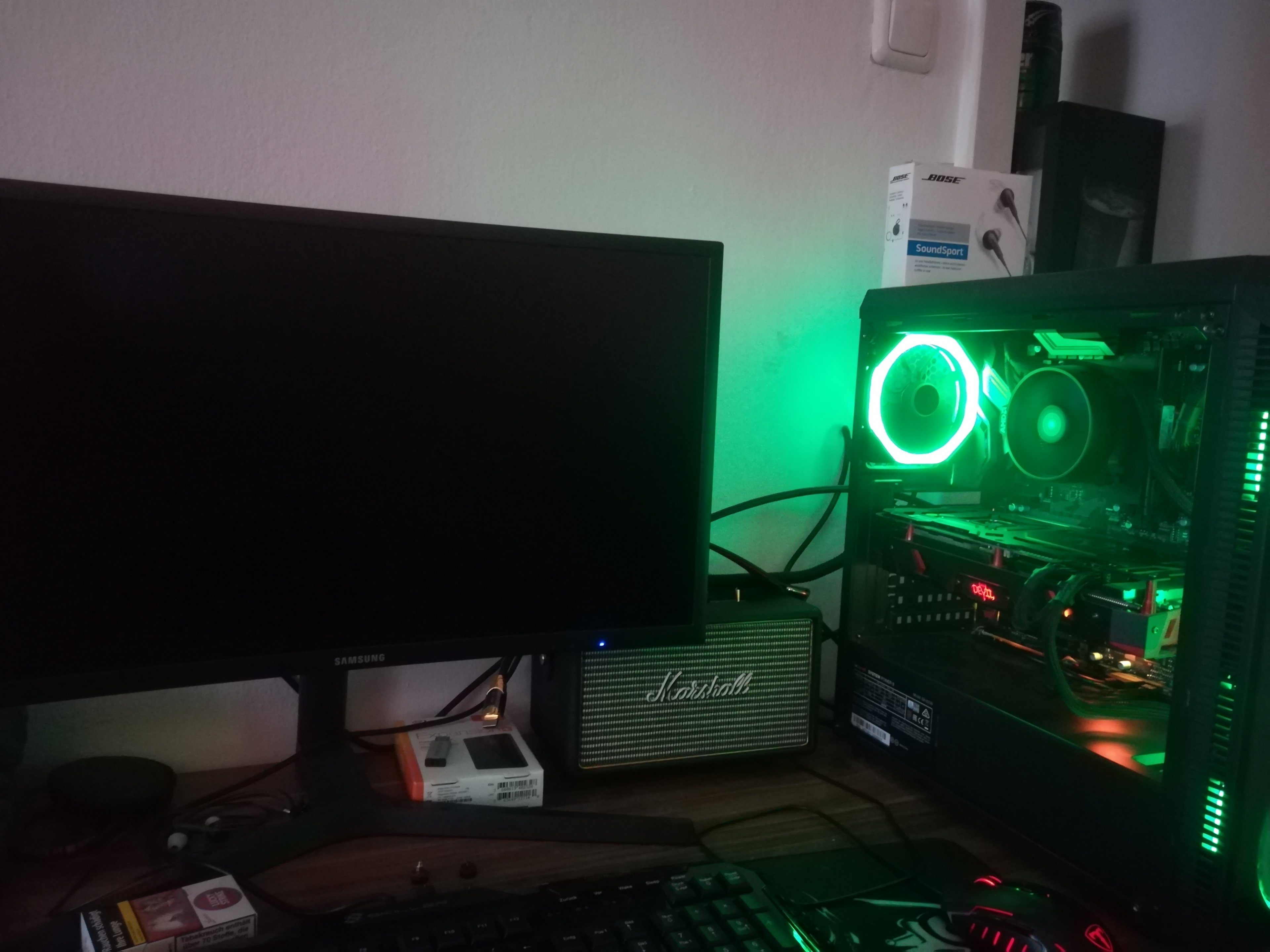

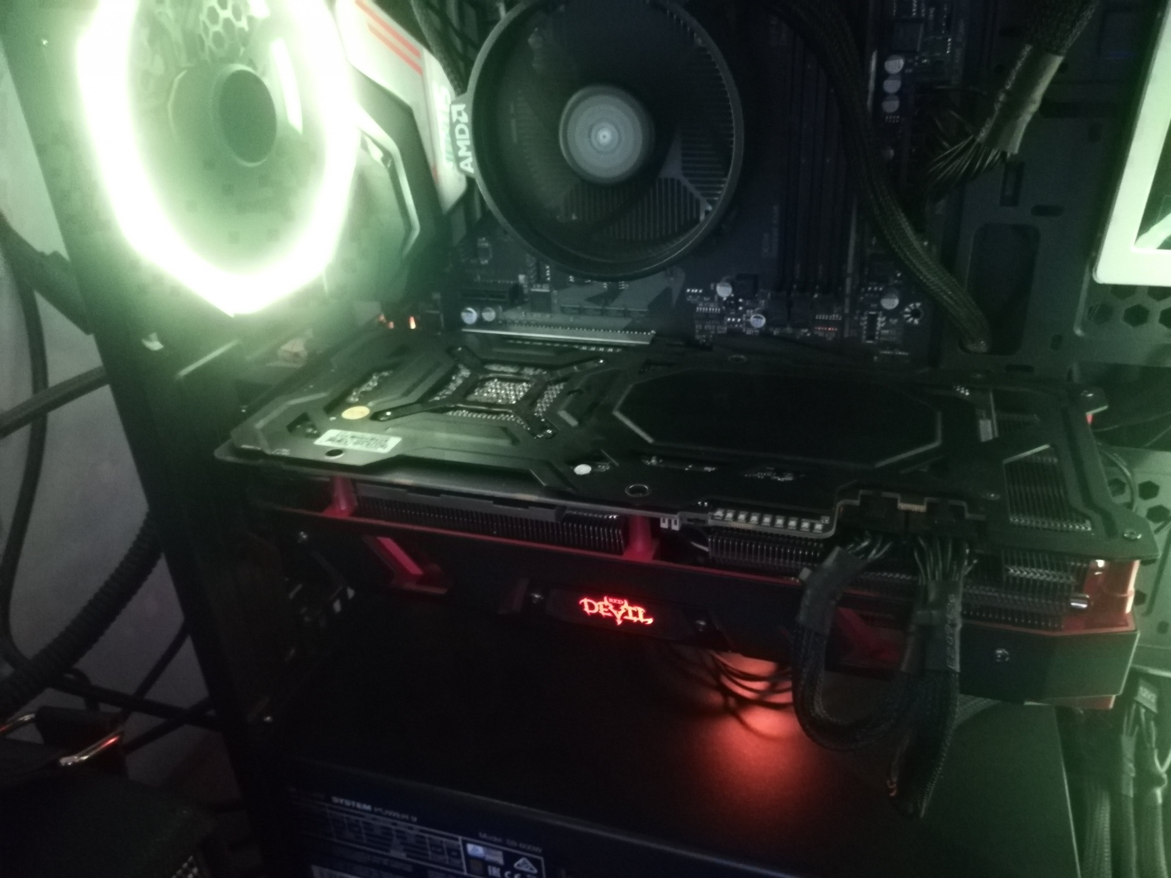

Powercolor RX Vega 64 ---- Bildschirm verliert signal.
Jetzt gerade battlefield 5 gestartet, Signal weg ^^ zum verzweifeln.....
Alles läuft samt der Karte, aber keine Belastungs LED ^^
Hab für morgen mal einen Termin bei einem PC Techniker ausgemacht, ich will mich damit nicht mehr abärgern xD bekomm jeden Tag Kopfweh von der Kiste hehe

also, was ich jetzt finde, könnte unschön sein, aber eventuell hat das arous auch probleme mit dem aegis ram...
Glaube nicht das es was mitn RAM zu tun hat sonst wär er ja ganz am anfang auch schon nicht gegangen. Wiegesagt das problem besteht seit 2 wochen, der PC ist aber 2 monate alt.
Könnte vom Mainboard der Chipsatztreiber evtl auch der schuldige sein? Hab ihn noch nie aktualisiert, ist ja auch noch nicht alt das Board....
Ich würd dann mal ganz frech aufs mainboard tippen, hatte - vom aussehen her das gleiche, und das kackte nach ca. 6 wochen ab.
Morgen bring ich den PC eh mal zum Techniker, hab vorhin telefoniert mit ihm da hat er gemeint als erstes testet er jede Komponente unter 100% Last mal durch. Und dann schaut er weiter
Komisch ist auch das dieses Problem hier ziemlich viele im forum haben, glaub nicht das bei den allen das Mainboard hinüber ist. Aber wir werden sehen, ich werde morgen Meldung machen wenn ich mehr weiß, für heut bleibt die Kiste mal abgedreht.
