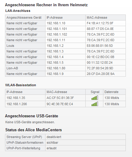

Als ich mich in mein Alice Router Web Interface einloggen wollte, zickte es ziemlich
rum. Nach 'nem Reload hatte ich plötzlich ein O2-Interface auf dem Screen!
(O2 hat ja Alice übernommen). Mein Passwort funktionierte aber nicht.
Nach etwas rumprobieren bin ich dann doch reingekommen und...
1000 Leute in meinem LAN, die da nicht reingehören.
"Lion-AB" ist mein Telefon.
Aber "Louis"? und die anderen gehören nicht in mein Netz... die anderen sehen auch
dubios aus (manche sind doppelt drin, aber ok).

Hab nun für beide Geräte eine neue verschlüsselte Verbindung aufgebaut und nun
geht's wieder... die anderen Geräte sind auch aus meinem Netz verschwunden.
