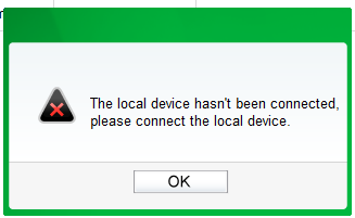

heute ist meint Powerline Adapter angekommen. Der Router steht 1 1/2 Räume weiter, trotz der kleinen Entfernung habe ich das Gefühl, dass alles nur noch mega langsam ist. Ping in Spielen mit Powerline ~50, mit Wlan 18. Youtube Videos laden ewig und stocken. Seiten laden teilweise JAHRE lang. Kann mir da jemand helfen?
In der Software wird mir immer folgende Fehlermeldung angezeigt:
Ich hoffe, dass ihr mir helfen könnt.

Ok, läuft. Hatte es nur "falsch" gepairt :)
